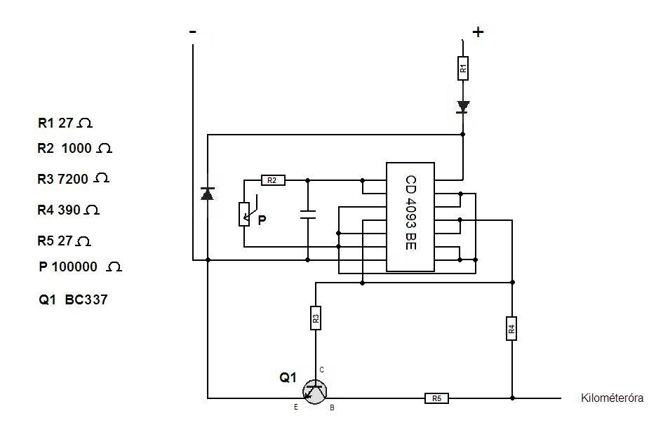

Az egyik ismerősömnek van egy kilométer óra tekerő(digitális) amit 10.000Ft-ért vett kicsit belekukkantottam elég (ratyin) volt összeforrasztgatva. Amit letudtam "kottázni" az azt erre a kapcsolási rajzra megrajzoltam.Én is szeretnék egy ilyet építeni ha van ötletetek hogy a többi alkatrész milyen lehet írjatok.
Előre is köszi

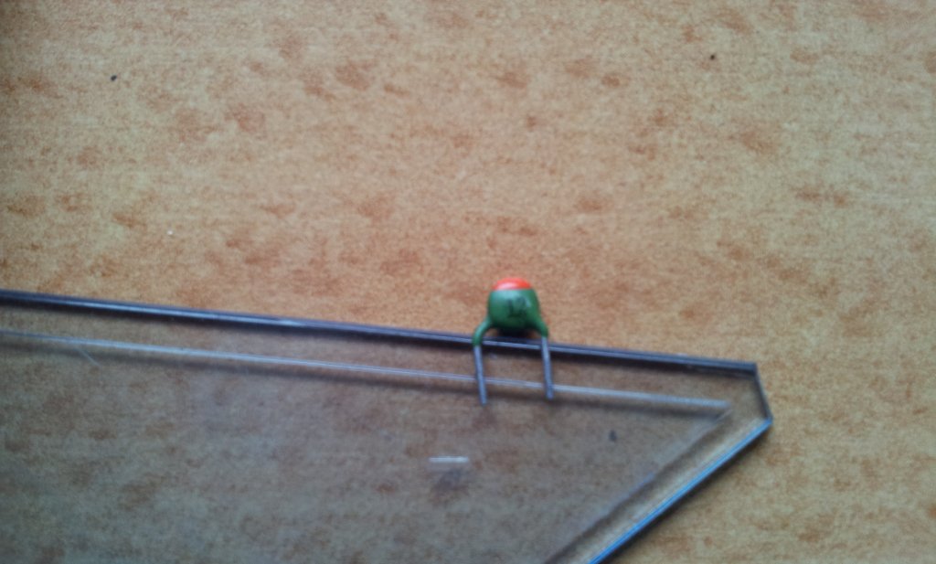

Annyi lenne a kérdésem hogy mellékeltem egy kondiról egy képet . Szerintem ez egy 12 pF-es kerámia kondi viszont elbizonytalanítottak a színei , illetve hogy van fent rajta egy ilyen vörös csík vagy ilyesmi . Légyszi valaki segítene beazonosítani hogy ez valóban egy 12 pF-os e ?
(és 12 van ráírva nem tudom hogy látszik e )
Előre is köszi !
(#) Zsolt36 válasza jokerkiller hozzászólására (») Feb 12, 2012 / 1
Szerintem ez annyi lesz. Más kód nincs rajta?
(#) jokerkiller válasza Zsolt36 hozzászólására (») Feb 12, 2012 /
Nincs rajta , köszi a választ, akkor én innentől annak veszem

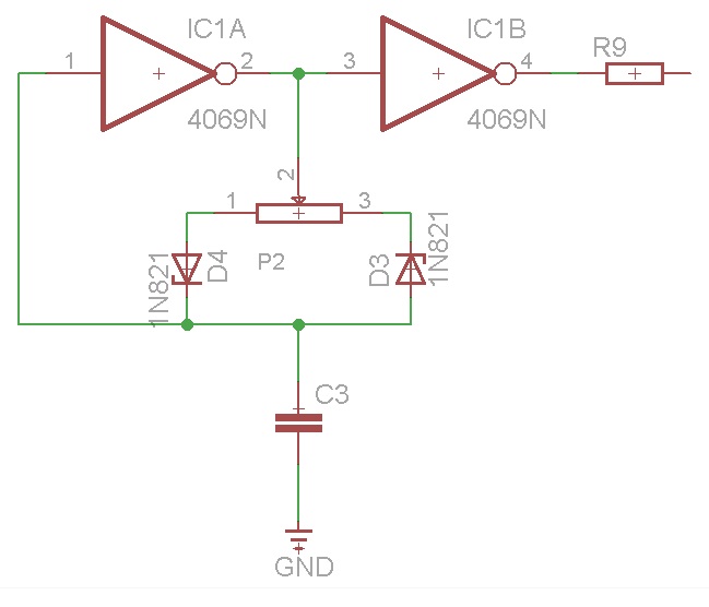

Én is próbálkoztam a 555-ös ICvel, de nem jött össze.
Nekem ez a kapcsolás jött be, amivel egy nMOSFET-et vezéreltem. Kitöltése elvileg 5-95%-os lehet ami a diódáktól függ. Ha jól tudom valamilyen germániumossal lehet ezt elérni, a többivel 10-90%os kitöltés érhető el.
Igazából még nem tudom, milyen kondi jó hozzá, még "játszom" vele.
