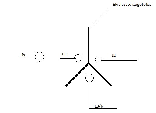

(#) adrian25 válasza kadarist hozzászólására (») Feb 12, 2012 /
Itt van az adattábla, a kapcslécet sajnos most nem tudom lefényképezni, de mindjárt csinálok egy rajzot róla, hátha segít.
(#) kadarist válasza adrian25 hozzászólására (») Feb 12, 2012 / 1
Ezen az szerepel, hogy 380Y (csillag). Ha ki van hozva mind a hat tekercskivezetés, akkor át lehet kötni 220V-ra, ha nincs, akkor nem lehet.
L3/N a kérdéses vezeték. Színe piros volt, de ez nem sokat jelent, mivel nagyapám csinálta aki nem igazán törődött a vezetékek színével csak azzal, hogy mit bírnak el.
Ha csak ez a 3 vezeték jön fel a tekercseléstől, akkor nem lehet átkötni. Erre az áttekercselés a megoldás.
Sajnos nincs kihozva mind a hat csak 3.
Köszönöm szépen, akkor inkább keresek egy másik motort, ezt meg elteszem majd jó lesz a másik háznál ahol van 400V.

(#) ha9pi.feri válasza kadarist hozzászólására (») Feb 12, 2012 /
Miért is nem lehet bekötni 230V-ra, ha 3 vezeték jön ki?
(#) kadarist válasza ha9pi.feri hozzászólására (») Feb 12, 2012 /
Mert így nem lehet átkötni csillagból deltába a tekercseket.
A leírtak alapján azt sem lehet tudni, hogy csillagban vagy deltában működött a motor. 230V-ról járatni, pedig szerintem mind a két esetben lehet. Az egy másik kérdés, hogy a teljesítménye kb 1/3-a lesz az eredetinek, ha neki ez is megfelel, akkor mehet a motor.
De lehet tudni, hogy csillagban volt, mert az adattábla és és a rajz is ezt támasztaj alá. Azzal az igencsak lecsökkent teljesítménnyel meg nem fog sokra menni egy fűrészgép esetében.

(#) adrian25 hozzászólása Feb 12, 2012 /
Azért szerintem kb ha 1/3-a lesz is 1kW majdcsak kijön, ami viszont talán elég lesz. Ami van körfűrész viszonyítási alapként egy mosógépmotorból áll, és rá van direktbe téve a tárcsa. Egy este alatt dobtam össze, és viszi még a 8-10 centis ágakat is persze lassan(azért kivárható időn belül), de mit várjak egy 100 wattos motortól. XD
(#) ha9pi.feri válasza adrian25 hozzászólására (») Feb 12, 2012 / 1
Olvass visszább és találsz bekötési rajzot. Röviden: A 3 vezeték közül kettőre rákötöd a 230V-ot, a 3.-ra egy kb 100µF-os kondenzátort sorba kötve egy nyomógombbal, aminek a másik végét az előző kettő egyikére (forgás iránynak megfelelően) kötöd. Ha működik utána még hagyhatsz rajta üzemi kondenzátort is kb 30-40µF-ot. Én 1KW-os motorral már 100 egynéhány m3 fát összevágtam.

(#) talaldki válasza adrian25 hozzászólására (») Feb 12, 2012 /
Ha nincsen kihozva akkor ki kell hozni a belsejéből.
Majdnem biztosan ki lehet hozni ennél a tipusnál, a tekercsfejben van összekötve a hiányzó 3 tekercsvég.

(#) adrian25 válasza talaldki hozzászólására (») Feb 12, 2012 /
Ha pedig megvan az a három vég akkor gondolom át kell kötni deltába és egy kondival együtt üzemeltetni.
Én nem javasolnám a tekercsfej megbontását, ha nem ismered a motorok lelkivilágát, de a döntés joga a Tiéd!
