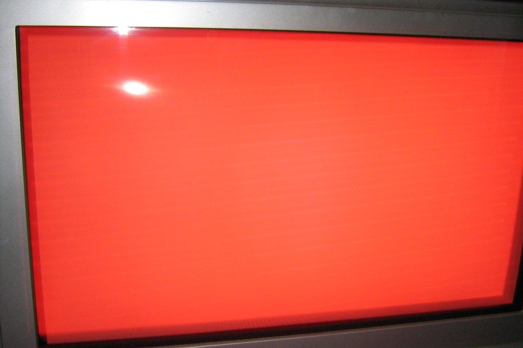

Sziasztok van egy Samsung tv az a problémája hogy kevés a piros szín és bekapcsoláskor a következő kép van körülbelül 3 másodpercig hol keressem a hibát ?

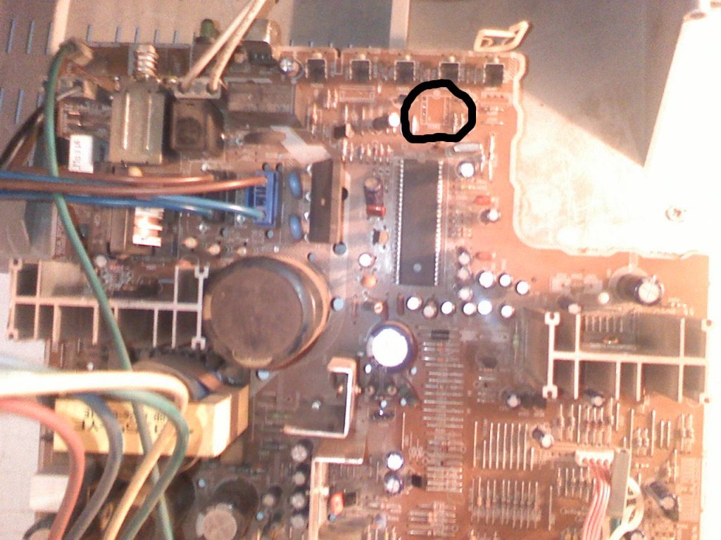

(#) doni82 hozzászólása Feb 17, 2012 /

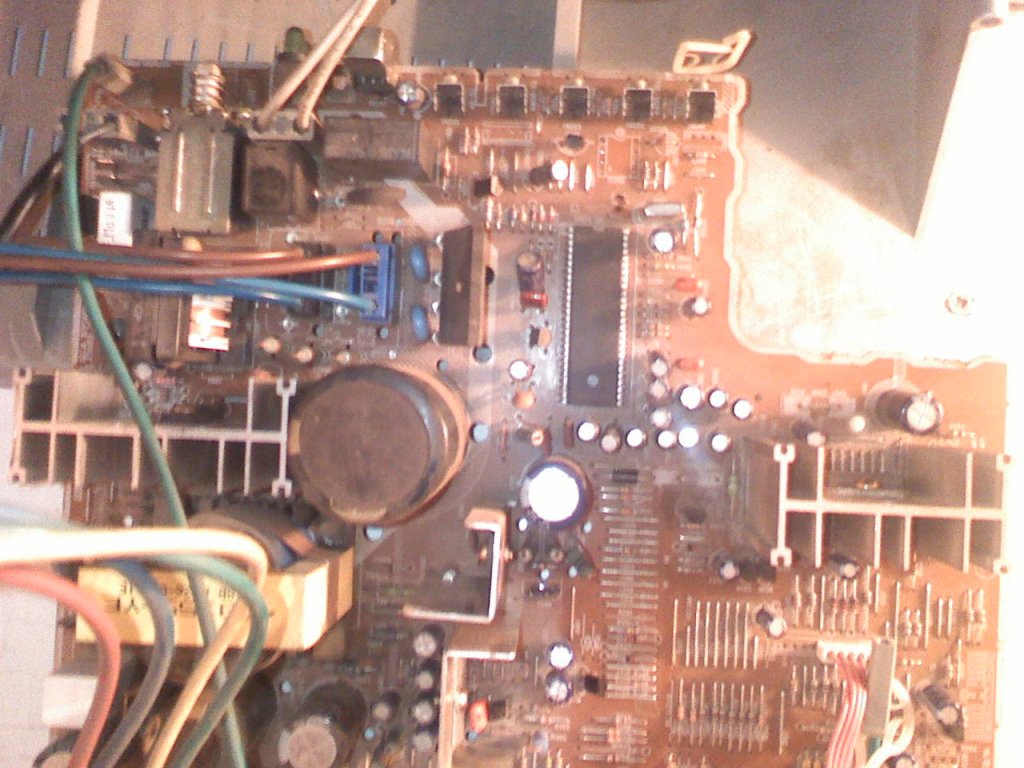

Szevasztok.Nekem egy samsung tv-m van,és remélem tudtok segiteni.A hejzet,kissé bonyolult.Szoval,a legkissebb fiam,ki-be kapcsolgatta a fő kapcs,nál állandoan,de nem ez a gond,hanem a hangerő gombja letőrt,és a gyerek,belenyomott egy fém végü valamit,amitől elment az adás.Szoval vannak a hangyák,és ennyi.De az adások nem jönnek ,be.A dvd-t rá kötöttem százlábun keresztül,és az se jön be.Viszont a menü bejön,a programokat lehet váltani,de nem jön,adás.Mi lehet a probléma.Légyszi segitsetek,ha tudtok.kössz.

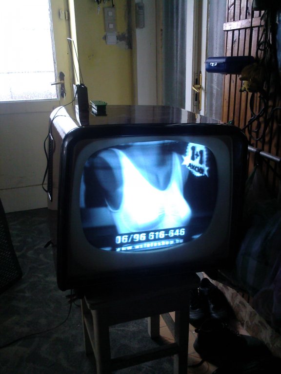

(#) kislacikahu válasza otthonpc20 hozzászólására (») Feb 17, 2012 /
Még egy hibát észrevettem a Képernyő jobb szélén fekete sáv látható.
mellékelek egy fotót a kép jobb felső sarkán figyeld meg a tekercsen levő mágnes helyzetét keleti irány...
a Te Duna tv-d-nél ez teljesen ki van csavarodva ennek a mágnesnek a változtatásával eltüntetheted a jobb oldalon a fekete sávot, - de ha túl a képcsőhöz nyomod a mágnest eltorzul jobboldalt a kép ...ezért jó a monoszkóp ábra. - már úgy is jobb ha tükörben figyeled a sorméretet jobb oldalon és csak annyira állítod a mágnest, hogy pontosan eltűnjön a sötét sáv.
(#) kislacikahu válasza doni82 hozzászólására (») Feb 17, 2012 /
Fotót tudsz küldeni ahol a törés történt?
(#) doni82 válasza kislacikahu hozzászólására (») Feb 17, 2012 /
ha nagyon kellene persze lekapom,de a letört gomb,csak a külsején van,maga a panelhoz nincs köze.
(#) kentaur4 válasza kadarist hozzászólására (») Feb 17, 2012 /
Szia Köszi a rajzot mégegyszer
(#) kadarist válasza kentaur4 hozzászólására (») Feb 17, 2012 /
Szívesen! Örülök a sikernek!
(#) leon2001 hozzászólása Feb 17, 2012 /
Van egy thomson tv-m,és a következőket csinálja:
be-ki kapcsol magától,ha bekapcsolva marad váltogatja a csatornákat,állítgatja a hangerőt.
mi lehet a baja?érdemes javíttatni? Előre is köszönöm a segítséget
Ahhoz hogy segítsek látni kell a Tv hangerősítő gomb helyét előről, hogy felismerjem a belsejét.
(#) ádinka hozzászólása Feb 17, 2012 /

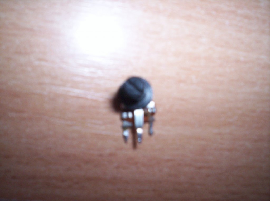

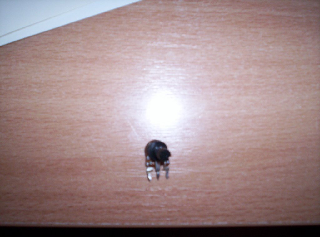

Még azt megkérdezhetném, hogy lehet-e kapni valahol ilyen finomhangolót, mint amilyen az alábbi linkelt képen látható? Eltört :/ Megy a TV nélküle is, de szeretnék szerezni bele.
(#) kadarist válasza ádinka hozzászólására (») Feb 17, 2012 /
Ez mit hangol finoman?

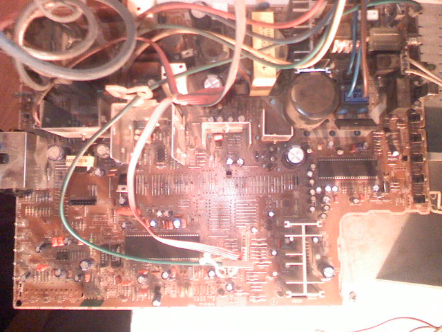

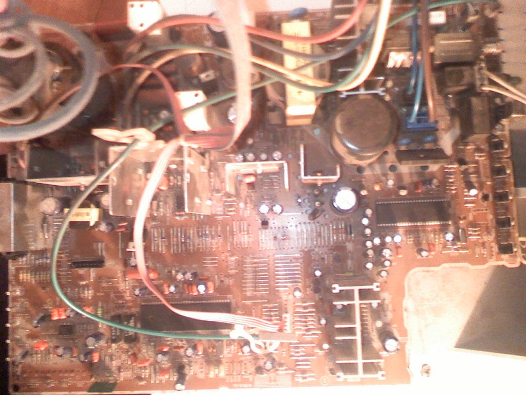

nem tudom hogy jok e ezek a képek.
(#) kadarist válasza doni82 hozzászólására (») Feb 17, 2012 /
Hová tűnt az a 8 lábú IC?
(#) doni82 válasza kadarist hozzászólására (») Feb 17, 2012 /
hát azt kiszedtem,mert amikor benne volt,akkor kellett legalább 1 perc,amire bejött a kép.és csatorna váltásnál is,ugyan ez volt a hejzet.
Érdekes módon javítasz Mást nem vettél ki? Mi van arra az IC-re írva?
Azt tudni kell,hogy én nem vagyok szerelő,csak kizárásos alapon szedtem ki,mert a gyerek oda szurta,azt a fém valamit,és gondoltam,ott zárlatot csinált.Hogy mi volt rá irva nem tudom,mert kiszedtem azt az ic-t,és eltünt.
