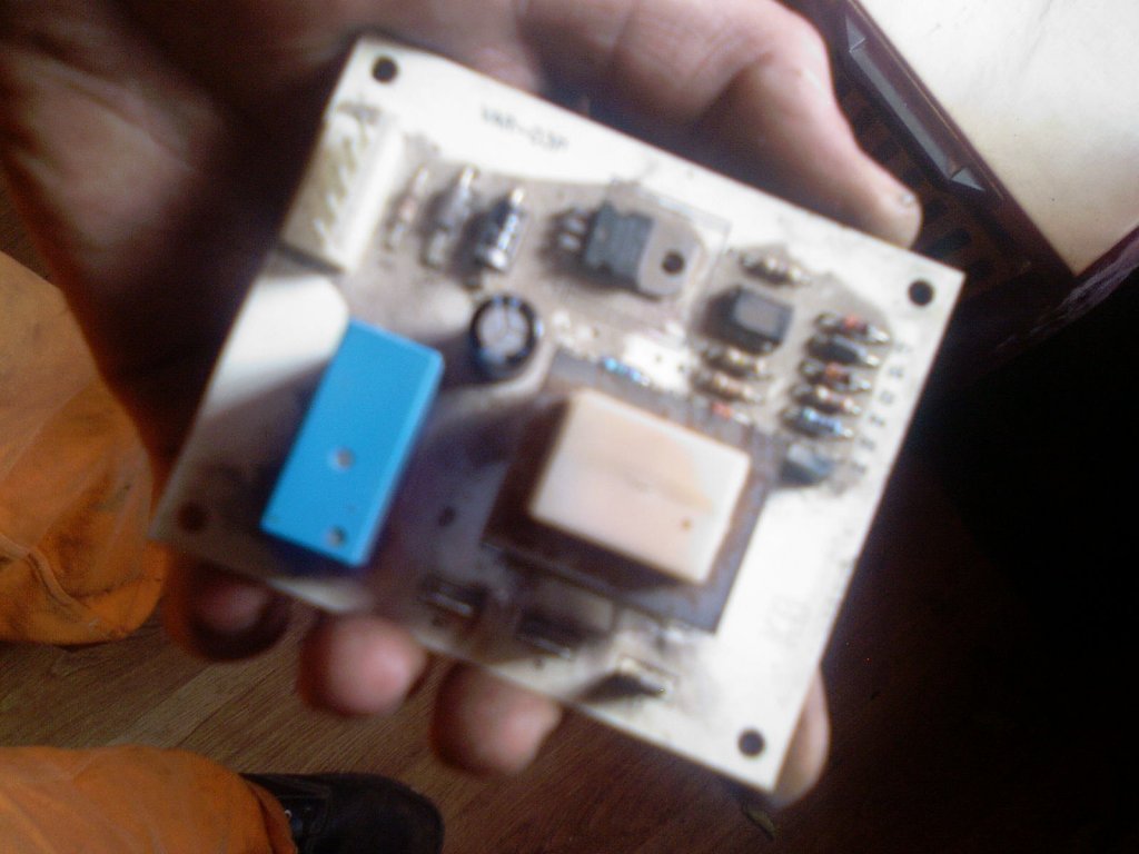

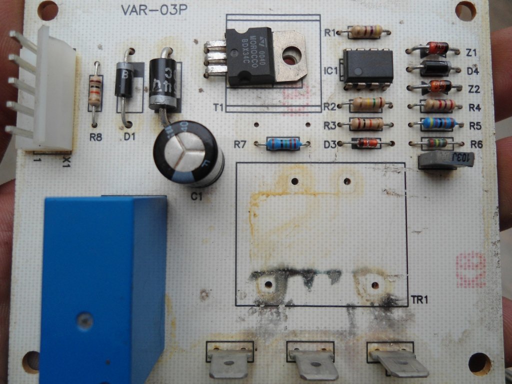

A két vezeték ha össze zárom egy pillanatra akkor másik led világit helyette és ha az alsó piros világit akkor szaggatott hegesztésen van mert ki be kapcsol a relé ha a középsőn egy folytában be van húzva és ha a felsőn akkor is! jó lenne megtudni hogy melyik a szabályzott kimenet!
(#) Phile80 válasza EgyGabor hozzászólására (») Feb 16, 2012 /
Valamelyik széles fóliacsík lesz, mert legalább 1,5A-t ki kell bírnia. A teljesítménytranyóról jön...
(#) EgyGabor válasza Phile80 hozzászólására (») Feb 16, 2012 /
Meg van az a széles csík de ott 0.0 volt és max 0.3 volt van ha tekerem a potmétert e köszt változik
(#) dobo válasza EgyGabor hozzászólására (») Feb 16, 2012 /
Az 1-es csatin kell kijönnie de mérj +és- hoz is .
A tranyótól hová megy a másik vastag szál?
A reléhez? a relé pedig egy csatlakozóhoz ?
Mert ha így van akkor külső áramforrásról kapta a tápot a motor.
Például a főtrafó egyenirányítójáról és a motor az 1 es csati ra lessz kötve sorosan a diódahidig de ez csak egy tipp.
A tranyó áramkörét kellene visszarajzolni és a tranyó típusa kellene.
(#) EgyGabor válasza dobo hozzászólására (») Feb 16, 2012 /
Az egyes csatin balról jobbra ( ha anyák oldalt nézem) negatív táp fesz van! BD 249A a tranyó! leirom hogy mi hova van kötve az Emitter lábon negatív táp fesz van elméletileg a collector lábon jön ki a vezérelt áram és a base láb on pedig egy kisebb tranyó van! remélem érthető!
(#) EgyGabor válasza EgyGabor hozzászólására (») Feb 17, 2012 /
Na meg oldódott a szabályzó probléma működik rendesen! Aszt szeretném meg kérdezni hogy huzal tolónak milyen motor lenne jó ablaktörlő motor ( én erre szavazok az áttéttel miatt) vagy aksis fúró motor? Ma vagy holnap lefényképezem a trafókat hogy milyenek vannak itthon!
