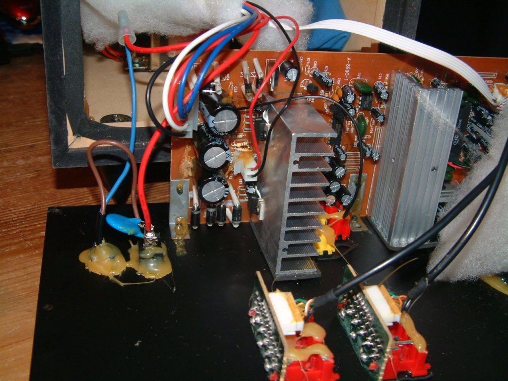

A segítségeteket szeretném kérni: ajándékba kapott Ozaki házimozi subwooferén nakem úgy tűnik 50 Hz körüli zaj van. Első körben úgy gondoltam, egy kb. 40 Hz-re méretezett aluláter. szűrővel leszedném a mélynyomóról, aminek paraméterei: 8 Ohm, 80 Watt.
Az elméleti számításhoz ugyebár két paraméter nyitott: az R és C értéke (RC-ben gondolkodnék először, az egyszerűség miatt). 1./ Az adott helyzetben (az erősítőről csak annyit tudok még leolvasni, hogy Output: 12V 2 A x 2, 2A) az ellenállást milyen értékre érdemes rögzíteni? 2./ Ha a számítás kihoz egy eredményt, azután konkrétan milyen egyéb paraméterű (teljesítmény, tipus, stb.) alkatrészeket kell kérnem a boltban, hogy ne röhögjenek körbe? Előre is köszi! Ui.: Egyáltalán jó úton indulnék el? Van egyszerűbb, vagy hatásosabb útja a nem kívánt brumm leszedésének?

A mélynyomóról a brumm, vagy zúgófeszültséget nem tudod kiszedni szűrővel (legalábbis nem a hangszórónál), mert az átvitt frekvencia sávba beleesik. Egyébként sem lehet olyan szűrőt készíteni, ami a 40 Hz -et átengedi, az 50 Hz -et meg nem. A szűrőknek mindíg van oldalmeredeksége. A másik gond, hogy mivel beleesik az átviteli tartományba, a szűrő az átvitelt is módosítja, ami nem megengedhető. A szűrő nem tudja, hogy brummról vagy zenei anyagról van szó. A brummot ott kell kiszűrni, ahol belekerül az erősítő láncba, pl, tápfeszültség, helytelen földelés, stb. Egy kész erősítőnél ezt megszüntetni nem egyszerű dolog.

Lehúztam a mélynyomó vékonyka vezetékeit a panelről. A brumm teljes egészében eltűnt - persze a hangkép már korántsem a teljes spektrumú!
(Párom a repedt fazekával példálózott!) Másik észlelhető változás: ki-bekapcsolásnál éles csattanás a dobozokból (bár lehet, hogy a mélynyomó /szintén megvolt/ nagy dörrenése eddig elnyomta őket). Lehet, hogy már ez is az alapproblémára utal?

A mélynyomóra írva (ezt akartam eredetileg szűrni): 8 Ohm, 80W. Csatolok egy fotót a kibontott mélynyomóról és a panelről, amin a Subwoofer piros-fekete kábelei egy fehér csatlakozóból mennek a hangszóró felé a SW hűtőbordája közepénél.
Akkor neked egy hangváltó aluláteresztő szűrőjét kellene méretezned 40 Hz -es törésponti frekvenciával. Ez azért lásd be, elég bizarr ötlet, mert egy hanganyag mélyhang tartománya 40 -100 Hz között van, és a hangszórót nézve az sem igen visz át semmit 30 Hz alatt. A szűrővel tehát majdnem annyit érnél el, mintha lehúznád a mélyhangszórót. E témában további infóért nézz át a hangváltós topikba. Nem lenne egyszerűbb a brummot kiszedni? Az a tisztességes megoldás, és ne hidd, hogy a szűrés a hangszórónál egyszerűbb.
