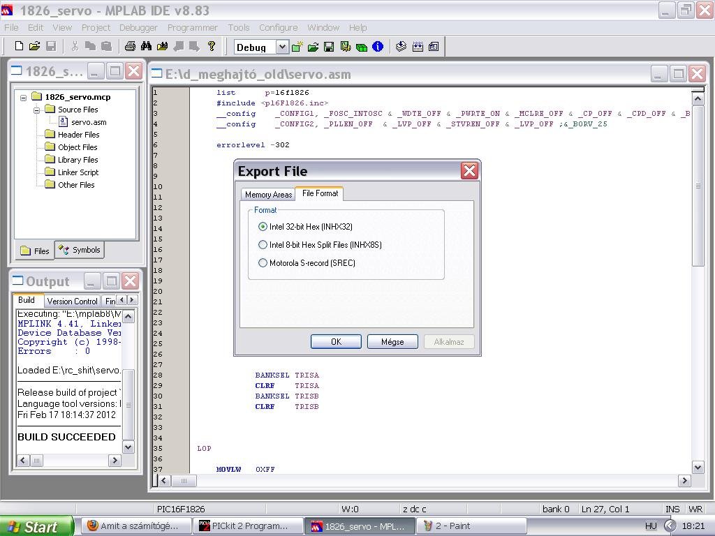

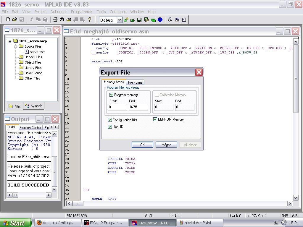

(#) kissi válasza n_yálastrubadúr hozzászólására (») Feb 17, 2012 /
A file menüben próbáld meg exportálni (úgy hozzáteszi a config beállításokat is )!

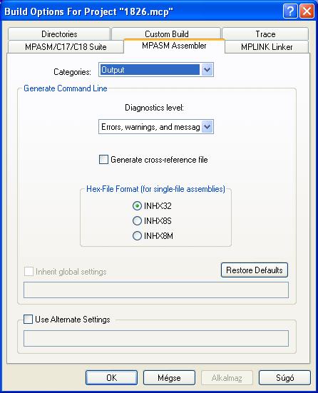

(#) Hp41C válasza n_yálastrubadúr hozzászólására (») Feb 17, 2012 /
Project / Build options / Project menüben az MPASM Assembler fülön az Output beállítások között INHX32 -t kell kiválasztani.

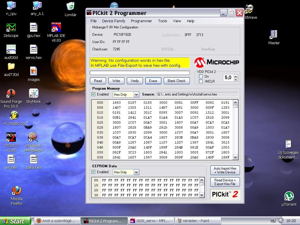

(#) n_yálastrubadúr válasza kissi hozzászólására (») Feb 17, 2012 /
Ezt így szoktam.
Nemtudom mit lehet variálni, de a 8.56-os mplabon nemvolt ilyen anno. Most a 8.83-as van. Hol lehet még hiba. Mert amit HP küldött az nem írja a pickit2 a sárga lapot.

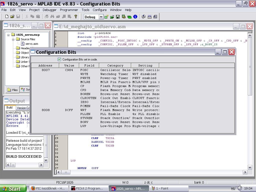

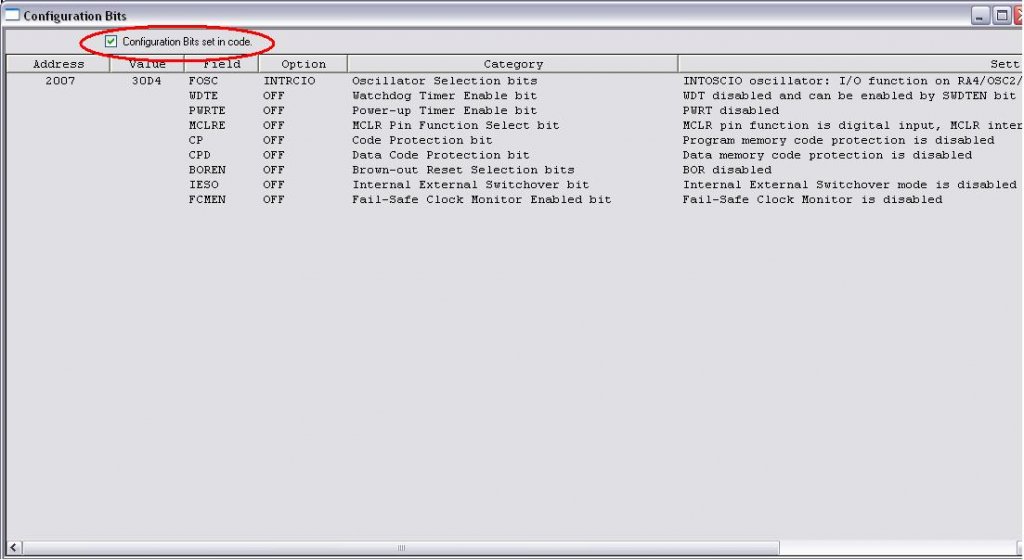

(#) El_Pinyo válasza n_yálastrubadúr hozzászólására (») Feb 17, 2012 /
Az MPLAB Configure/Configuration Bits menüpontban be van pipálva a check box, hogy Configuration set in code?
Lásd melléklet.

(#) n_yálastrubadúr válasza Hp41C hozzászólására (») Feb 17, 2012 /
Tapasztalatok: Amit írtál, az semmit sem csinál, de lehet mert az én programom és szr alapból DE a lefordított hex fájl NEM írja ki a warning agyszaggató marhaságot. Tehát az Mplab a ludas!!!! Most micsináljak??
(#) n_yálastrubadúr válasza n_yálastrubadúr hozzászólására (») Feb 17, 2012 /
oké üssetek! újraindítottam a gépet és lám megy..
