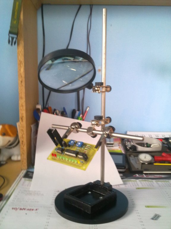

Sziasztok! Elkészültem végre a harmadik kéz átalakításával most 200mm a befogási szélesség a magasság azért ekkora hogy ha nem kell a nagyító csak feltolom és nem kell levenni nem karmolódik, de erre is majd csináltatok egy huzatot hogy még véletlenül se karmolódjon.üdv

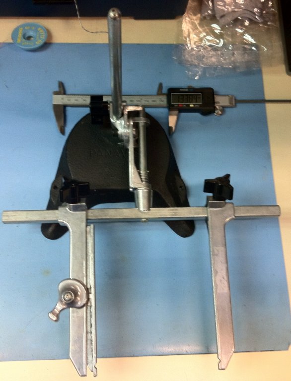

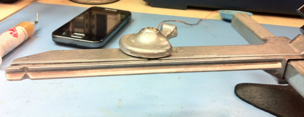

Egész jó lett. Mennyire masszív egyébként? Én egy olyat akarok majd készíteni, ha sok időm lesz amit az NI-nél is használtak. (Sőt csatolok róla képet is.) Nagyon korrekt és masszív szerkezet. Ennek az egyik befogója rugós előfeszítéssel rendelkezik és 'V' alakban be vannak metszve, emiatt hihetetlenül masszívan tartja a NYÁK-ot. (Mintha satuba lenne fogva.) Az első képen látható rugó pedig a tengelyt húzza alap állapotba, mert ha előrehúzzuk, akkor forgathatóvá válik, visszahúzva pedig reteszelődik. Frappáns kis szerkezet.

Én csak egyszer használtam ezt a kütyüt, de akkor elhatároztam, hogy nekem is kell egy ilyen, úgyhogy vagy veszek vagy építek majd egyet. Hihetetlenül megkönnyíti a munkát. (Most sajnos ismét nem fenyeget a forrasztgatás veszély.)

Elég stabil nem mozog,de ha nagyon extrém a körülmény szerintem egy asztalos szorítóval le lehet az asztalra fogatni,de ugye a kis M4-es marokcsavarokkal hát annyira nem lehet fixre húzni.de pl a tápom(1.4.2) paneljét bírja szépen.
Nekem bevált majd a tapasztalat megmutatja.
Bankimajki:Nem rossz ez a szerkezet tetszik! Hajrá csináld meg!
Várom az eredményt!
