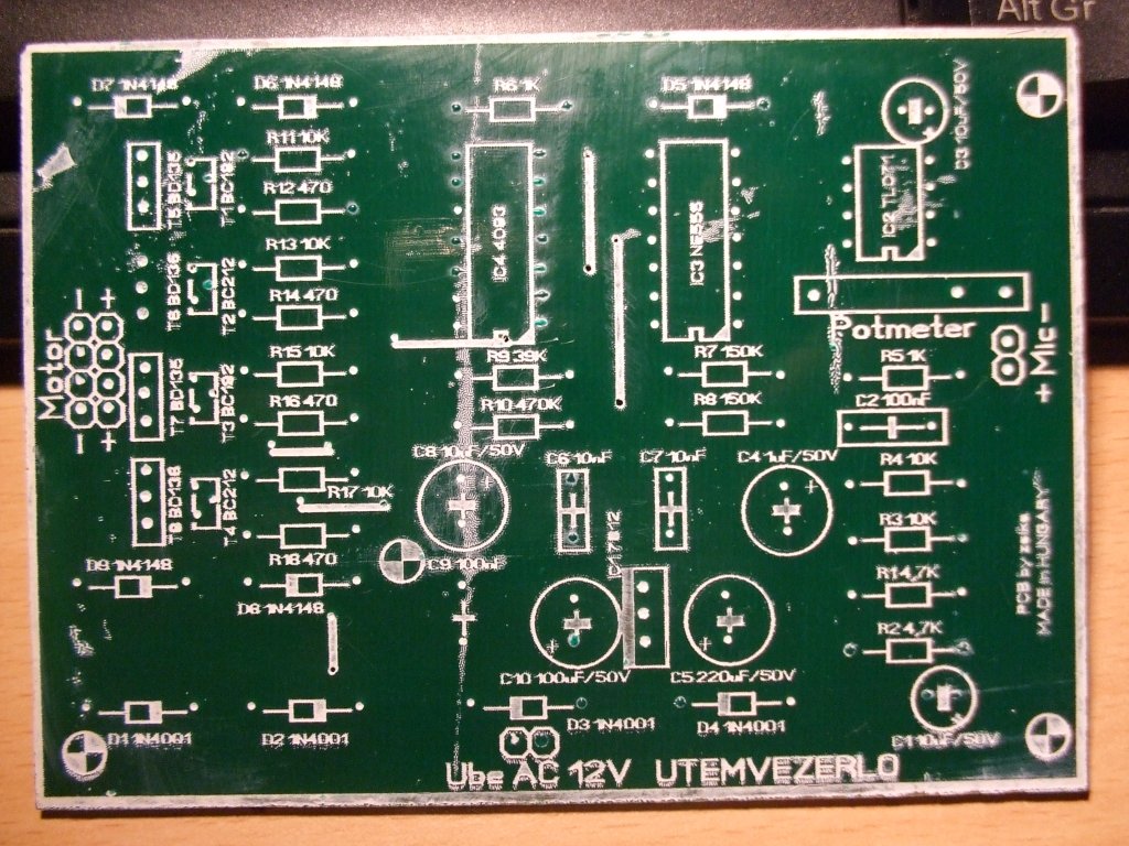

(#) Zsika hozzászólása Márc 26, 2012 /
Ma csináltam egy ár db nyák lemezt, a fólia készletem elég régi mind a negatív mind a lötstop. Próba képen raktam rá feliratot, más festéket kellene használni, életben jobb egy fokkal mint a képen.
(#) karaszbandi válasza Zsika hozzászólására (») Márc 26, 2012 /
A felirat az mi?
(#) gulasoft válasza Zsika hozzászólására (») Márc 26, 2012 /
Képes voltál a méregdrága lötstop fóliából feliratot csinálni? Próbáld meg ugyan ezt a dry-al, és negatív fóliával, sokkal jobb eredményt kapsz tized áron.
(#) emmzolee válasza gulasoft hozzászólására (») Márc 26, 2012 /
Csinált már ilyet itt valaki. Csak ö a DRY fóliával csinálta ugyan ezt. Amikor meg szárad a fehér, akkor le lehet oldani a NAOH-al a DRY fóliát, és csak a fehér felirat marad. Szerintem sok meló, és a franc tudja. megéri?
(#) Zsika válasza gulasoft hozzászólására (») Márc 27, 2012 /
Próbáltam már dry fóliával is. Régi beszerzés el kell használnom.
