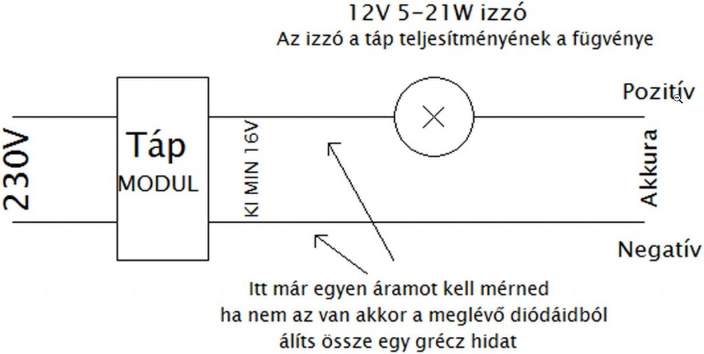

Üdv mindenkinek!Majd nem csak végig olvastam a fórumot mindenütt 14.4 V írnak töltésnek.Találtam ezt a rajzot ahol izzót ír szabályozásnak de ott már minimum 16 V van írva nem sok ez ?Vagyis miért kell a 16 V?.
(#) zolika60 válasza ferenczy hozzászólására (») Márc 29, 2012 /
Az izzón esik a különbség.
(#) ferenczy hozzászólása Márc 29, 2012 /
És így az izzó által nem tud túltölteni?Maradhat a töltő tovább is rajta,az az nem kell lesni mikor van feltöltve.
De túl lehet tölteni. Az izzó csak áramkorlátozónak van a rendszerben. Eleinte mérned kell, hogy mikor van feltöltve, de egy idő után a fényerőből is fogod látni.
(#) ferenczy válasza zolika60 hozzászólására (») Márc 29, 2012 /
Köszönöm.És ha 24V izzót teszek akkor jobb a túltöltés védelme?
Nem. A töltő áram folyamatosan csökken ugyan ahogy töltődik az akku, de sosem lesz 0. Az izzó hideg ellenállásán eső feszültség határozza meg a maximális feszültséget. Ha ez több mint 14,4V akkor túltölti az akkut. Ha kevesebb akkor nem, de ez inkább a bemenő feszültségtől függ.
És ha egy 100% -an feltöltött akkun állítanám a kimenő feszültséget 14 V ra vagy 13.8 V ra akkor is túl töltene?
(#) nedudgi válasza ferenczy hozzászólására (») Márc 29, 2012 /
Nem tudom, mennyire akarod használni azt az autót. Ha mész vele 1-2 órát, akkor felesleges teljesen feltöltött állapotba hozni. Ilyenkor elég, ha annyi energia van benne, hogy néhány indításra elég legyen. Az én autószerelőm szerint legalább két hetente el kell vele menni a boltba, ha nincs teljesen leállítva ( pl. olajleeresztés, amit csak garázsban érdemes megejteni ). Ha a mostani MW táppal 13.2V felett tudod tartani az akkut (szerintem) bőven elég.
Akkor nem töltene túl, de a töltés is igen lassú volna, mert lemerült állapotban is kis áram folyna. Nem véletlenül használnak ennél bonyolultabb elektronikát.

(#) zolika60 válasza kisagyi hozzászólására (») Márc 30, 2012 /
Sorba kössetek az akkuval egy nagyobb izzót. Mérd meg az áramot, ás ha sok cseréld kisebb teljesítményűre az izzót. Ha kevés nagyobbra.

(#) proli007 válasza alioka hozzászólására (») Márc 31, 2012 /
- Itt a teljesítmény veszteség nem oly nagy még, hogy azon különösebben rágódni kellene. A védelem pedig a többi problémádat megoldja.
- Az izzó, mindenképpen sokkal jobb választás, mert részben látható, de legfőképpen azért mert a hőmérséklet függvényében változik az ellenállása. Vagy is közel állandó töltőáramot fog tartani, ha a töltés alatt változik az aksi kapocsfeszültsége. Ellentétben egy "mezei" ellenállással.
- Különösen szabályozni sem érdemes az áramot, mert pld. 2 különböző teljesítményű izzóval és két kapcsolóval, már háromféle töltőáram állítható be. Az meg bőven elegendő 4-12Ah tartományban.
üdv! proli007
