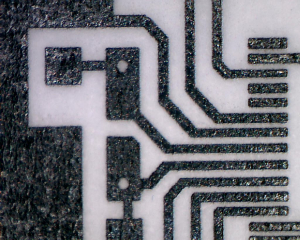

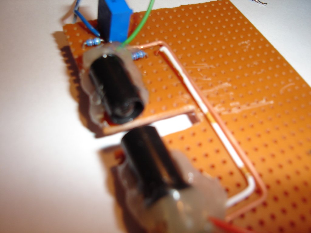

(#) p_istvan válasza p_istvan hozzászólására (») Feb 19, 2012 /
Nos, készítettem egy egyszerű UV optocsatolót két UV LED-ből (kb. 400 nm). A vevőnek 4,5 Voltal záróirányban előfeszítve kötöttem be a ledet. Elég jelentős a sötétárama, amit kompenzáltam a méréshez.
- A 220 k Ohm-os munkaellenálláson, 145 mV esik ha nincs a fény útjában semmi.
- A méréseket üres és fekete területekkel fedett részeken végeztem.
- Fólia: 125 és 4 mV
- Pausz no nitro 36 és 4 mV
- Pausz nitrozva 36 és 1 mV ? (nem mérhető egzaktan)
Továbbá megnéztem pár anyag csillapítását is:
- Sima írógéppapír: 1 mV (nem mérhető egzaktan)
- Sima írógéppapír étolajjal 3 mV
- Üveg (2,8 mm) 131 mV
- Plexi? (3,2 mm) 92 mV
- Pausz: 1 réteg 36 mV; 2 réteg 16 mV; 4 réteg 7 mV ebből látható, hogy nem teljesen lineáris és kis értékeknél valószínűleg kevesebbet is mér a ténylegesnél (5 mV alatt már nagy a hiba) de azért a szükséges tanulságok levonhatóak a mérésekből!
A méréseim alapján a pausz kb. háromszoros csillapítással bír a fóliához képest, egy kicsit pontosabb lenne a mérés ha az optocsatoló vevő ledjének érzékenysége nem lenne erősen fókuszált, mert a pausz szórja a fényt, és a nem +- 10 szögben kilépő fényt nem méri. Így valószínűleg a tapasztalati 2 - 2,5 szeres világítási idő közelebb áll a valósághoz.
A nitro párával kezelt pausz nyomat viszont várakozáson felül jól szerepelt, a kezdetleges eszközzel nem volt mérhető a fekete részen átszűrődő UV fény. A mellékelt képeken (12 mil vonal)) látható is az eredmény:
- A mikroszkóppal nagyított képen látható hogy a kezeletlen nyomaton lévő egyenetlenségek (és egy jól látható lyuk) elsimulnak. (A nitros felület kicsit csillog a megvilágítás miatt)
- A másik képpáron pedig ellenfényben látható a nagyobb felületű fekete felület fedettségének javulása (a kép kicsit életlen mert a papír és a gép is kézben volt tartva)
Összefoglalva: a pausz nyomat nitróval való kezelése javítja a fedettséget, a kontrasztot és bizonyos határig a mikrólyukakat is megszünteti.
