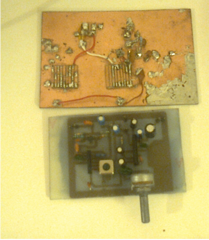

Jobban utána néztem az IC kérdésnek. Eredmények:BA403 =TIA7130p=KA2245=LA1150
Ehhez választottam AN7112=TA7313=LA4140 1 wattos hangégfokot. A teljes modul így nagyon kultúrált felépítésű, annó úgy szólt mint a gép, de Manhattan stílusban volt építve. HQ ban van mindkettő fillérekért, de nekem Gyöngyösre is meghozzák szerdára.
Az LA1150 remek választás, tavaly én is tettem vele egy kísérletet, messze vert nálam minden addigit. (csak akkor nem műholdvevőhöz készült)
Ha megvagy vele, várjuk a képeket
Rajzoltam hozzá doksit. Ha esteleg valaki meg akarja próbálni a kísérleteket 2-szet IC-t rendeltem és tudok még hozatni ha kell. Ehhez van FONT end IC is, így adja magát, hogy SIP alakú IC vel építnei az első keverőt elé egy BF981-el végleges rádió épülhet.

Fotóztam ebből a nyákból. Megtaláltam az eredeti Manhattan nyákot is. Holnap az első dolgom lesz összeállítani meló után. Az eredeti verzió bontott tv ből épült külföldön siralmasan alul szerszámozott körülmények között. Most van wobbler és Fm szignál is, így valós adatokat tudok megosztani.
Mellékelten küldöm a teljes kapcsolási rajzot a SIP verzióról.

Jelentem, elkészült a KF fokozat. Megérkezett 2 db KIA7130 as IC-is. Az FM szignállal való párosítás után küldök pár szkóp ábrát az átviteléről. A nyák felette a régi verzió elbontás után.
Kimértem. Teljesen jól teszi a dolgát. Jobban viselkedik mint a TBA120. Most építem az első keverő fokozatot. Az NE612 es keverő fokozat nem indul jól, a 137 Mhz es előerősítő be van mérve, így már csak egy másik keverőre koncentrálok.
Szia ! Miben viselkedik jobban mint a TBA120 ? Mit jelent az hogy nem indul jol a kevero ?
Jel zaj viszony, illetve indíthatóság szempontjából.A TBA120 nak sokféle verziója van más láb kiosztással. Ezzel maradéktalanul tisztában kell lenni, különben szívás van. Itthon nem olyan gáz beszerezni, de külföldön nagyot szenvedtem a típusok különbözőségén. TV Kf modult átalakítva egyébként jól megy a dolog, de szimplán szubjektív okokból nem szeretem, mert a másik egyszerűbb, és hangra tényleg jobbnak tűnik.
Az NE 612 ket, kinyírtam egy párat magasabb tápfesszel, iletve néhány hibás nyákkal Az előnye a mostani cumónak za alábbiakban mondható el: LA1150 AN7213 AN7112E összesen 450 Ft a HQ ban. az NE 612 drága és nehéz beszerezni.SIP tokozás(jobb RF felépítés lehetséges) van egy teljes rádióra való IC-m, ha valakinek kell szívesen elküldöm kisérletezésre) A Front-End fokozatnál gyári ajánlás szerinti nyákot ma csinálom.
