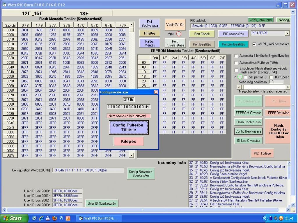

(#) Black King válasza Hp41C hozzászólására (») Feb 19, 2012 /
inkább megmutatom mit írt ki mert full kezdő vagyok ilyen téren és köszi a gyors választ.
(#) Hp41C válasza Black King hozzászólására (») Feb 19, 2012 /
Minden tökéletes (vagy majdnem az (program)). A nem használt konfigurációs bitek 0 értékkel olvashatók vissza, de a hex -ben 1 az értékük.
A programozás jó. :yes:
Hát ez tényleg nagyon gyors volt köszi!
