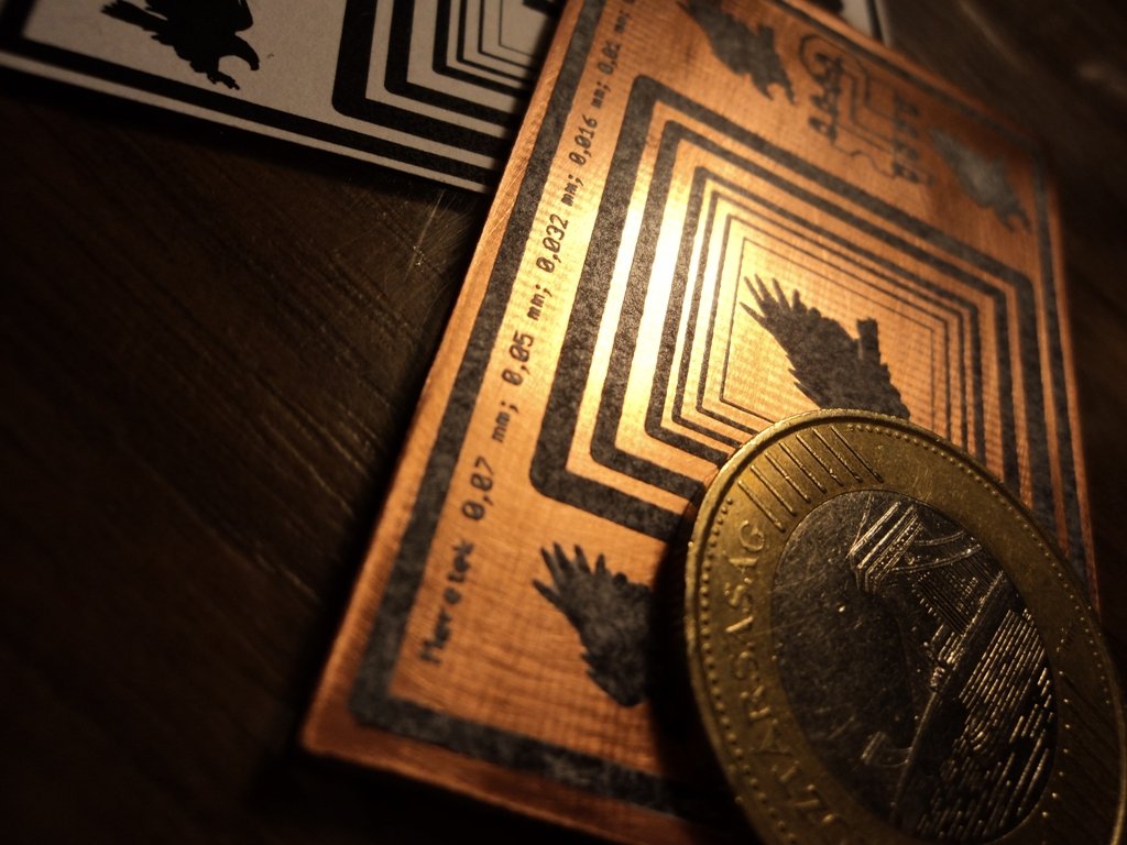

(#) pepe091 hozzászólása Márc 30, 2012 /
Ma végre vettem kémiai ónozót, és kipróbáltam, nekem nagyon tetszik.
Csináltam Eagle-ben egy kis tesztet a vonalak vékonyságára is, elég jó lett szerintem. A legvékonyabb vonal az Eagle szerint 0,001 mm.
Az első kép a vasalás után, a többi már maratva és ónozva.

(#) karaszbandi válasza pepe091 hozzászólására (») Márc 30, 2012 /
Azokat a vonal méreteket nem írtad el kicsit nagyon? Vagy a mértékegységet?
Kétlem, hogy HOBBY szinten az egy ezred mm-t kimarattad! Még az egy századot sem! Jó, ha az egy tized sikerül hibátlanul.
(#) pepe091 válasza karaszbandi hozzászólására (») Márc 30, 2012 /
Én sem voltam biztos a mm-ben de nem tudom, hogy akkor az Eagle miben mér, mert csak ennyi van a vonalaknál írva hogy szélesség, 0,07, 0,05 stb, semmi mértékegység. De elvileg akkor inch lesz..
Szerk: Keresgélve most már megtaláltam hogy tényleg inch és megmérve és átváltva pontosnak tűnik.. Így viszont a legvékonyabb 0,0254 mm Szóval 2 századig működik..
Az Eagle meg tudja rajzolni ez kétségtelen!
Milyen technikával tetted rá a panelra, és hogyan marattad ki?
A kéz század mm az tudod mennyi? Az alufólia élére állítva. Vagyis a vastagsága. Azért ha azt melléteszed a vonaladnal, igencsak meglepődsz. A nyomtató nem tud ilyet nyomtatni, meg le is kéne valamire világítani. A fdry fólia is 5századtól használható az adatlapja szerint.
Vasalással, és nem túl meleg tn150-el marattam, 10-15 perc alatt lett kész, így nem mart alá. Lassan járj, tovább érsz.
