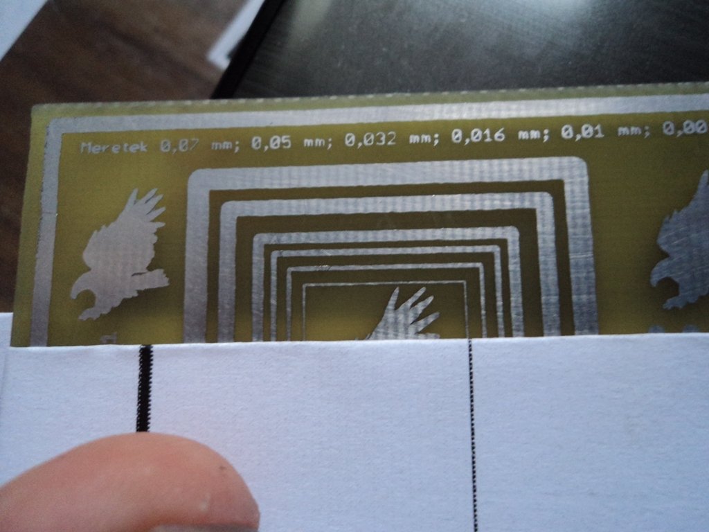

Ne haragudj, de ez kizárt!
ÉS ez nem kötözködés! Csinálj egy másik próbát. Tegyél egymás mellé 10 ilyen vastagságú vonalat ugyan olyan (két század) közzel és azt vasald le. Ha az sikerül, akkor minden eddigit visszavonok.
Én nem haragszom, vagy az Eagle bolond, kis méreteknél a vonalakkal, vagy nem tudom. Mert amit ő mond 0,07 inch= 1,77 mm; 0,05 inch = 1,27 mm; 0,032 inc= 0,81 mm; 0,016 inch= 0,4mm. Eddig az összes stimmel, mondom tolómérővel mértem, az nem hiszem hogy tévedne. A 0,001 inch-et már nem tudom lemérni, mert a tolómérőm csak tized pontosságú. Ez meg már 0,02 mm lenne.
Szóval ha a fentiek stimmelnek, kétlem hogy pont ez az utolsó ne annyi legyen.
Ez egy QFP próba levilágítás. 0,254mm vonal és köz mérettel. Ezt is érdekes volt elérni.
Hidd el, hogy a nyomtatód sem tud annyit. De csináld meg a próbát hasonló módon, mint az én képemen van. Ha nem mosődik egybe a 10 vonal akkor ok. De a 10 vonal max 0,4mm széles helyen!
Vagy itt egy teszt kép, illeszd be a word-be, nyomtasd ki (ne a képnézegetőből nyomtass!) és hasonlítsd össze a kimaratott vonalakkal.
Mert az a 0,0254 mm tényleg hajszálvékony.
Megcsináltam, szemre, mert a fénykép csal egy kicsit, majdhogynem ugyanakkora.
Szerk: De az is lehet ám, hogy a nyomtató vastagítja meg a kis vonalat, mert nem tud kisebbet..
Azt hidd el, hogy nem jól csinálod. Csináld meg eagléban azt amit írtam és azt nyomtasd ki. Nem fogsz látni csak egy széles vonalat, mert összemossa a nyomtató!
Megcsináltam, kinyomtattam, és nem mosta össze.
Nyomtató függő szerintem.
Jól lett kinyomtatva az a kép? Mert a 2. képen az ujjadhoz képest elég vastagnak tűnik a 0,254mm-es vonal, innen nézve meg van az 1,5mm is ha a szemem nem csal. Vagy tényleg ekkora nagy ujjaid lennének?

Ahogy nézem ez tényleg 0,0254mm vékony, lehet a nyomtató lesz a ludas?
A belső keret vízszintes hossza 12,7mm körüli? Mármint a kimaratott nyákon.
Eagle szerint 0.001 inch (!!) azaz 0,0254mm.

Ennek a fólia képét tettem fel. 0,254mm vezeték és a szünet is annyi. Csak próbára csináltam dry fóliával. A határaim feszegetése végett. UV leddel 20másodperces világítással.
Én elhiszem, hogy az eagléban annyi, de hogy a nyomtatód nem csinálja meg akár milyen jó is, az biztos.
Csináld meg a 10db 0,025mm-es vonalat ugyan annyi szünettel és vasald fel!

Kinyomtattam az eagle-s fájlodat is tényleg egy vonalat nyomtat csak, de nem az volt az alap felvetés hogy egymás mellett hogyan látszik a több vonal szünettel, hanem hogy egy vonalat hogyan nyomtat. Ha a tiédből kiszedtem 9-et simán kinyomtatta az egy db 0,025mm-es vonalat, és az tényleg ugyan akkora mint az én panelemen.
Ezzel már az én nyomtatóm sem boldogul.
De hidd már el, hogy NEM tudja valós vastagságban kinyomtatni! Ha tudná, akkor a 10 vonal elkülönülve látszódna nagyító alatt! De NEM.
Az egy vonalat kinyomja, de a nyomtatód által leg vékonyabb minőségben. Azért rajzoltam ezt a tesztet, hogy meggyőződhess arról, hogy fére vagy vezetődve saját magad által! Már az én rajzom is összemosődik nálad. Én azt tintással a legnagyobb felbontásban fóliára nyomtattam és azt világítottam meg.
