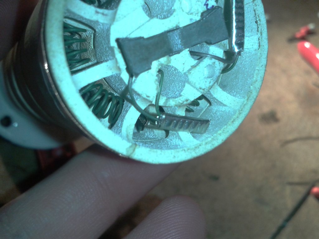

Javítgattam kicsit tegnap, egy hőlégfúvó volt a "műtőasztalon". Amikor szétszedtem, darabokban volt a cekász, és néhol úgy lepattogzott maga a fűtőszál, hogy úgy törtem ketté, mint egy ropit, szó szerint. Apum adott egy másik hőlégfúvó fűtőtestet, így kettőből csináltam egyet. Látszik, az utolsó képen, hogy mit találtam ki, bár lehet nem újdonság. Egy 1-es, és egy 1,5-es érvéghüvelyt nyomtam egymásba, és így az 1-esbe toltam bele a kettő cekászt, azután összenyomtam, és mikor a fogóval megfogtam a hüvelyt, de nem nyomtam, csak úgy, hogy a kúpnál megakadjon, a cekászt pedig egy másik fogóval, alig akart szétjönni. Végül a cekász inkább elszakadt, minthogy kicsússzon, a másik az ki is csúszott, de épp hogy csak. A próba sikerült. ![]() Tegnap kicsit megijedtem, mikor füstölt, és úgy fűtött, hogy a végén még a 2 összenyomott érvéghüvely is ízott.. de ma megnyugodtam, amikor a legmagasabb fokozatban csak 1800W-ot vett fel, a gép névlegese pedig 2kW, szóval nem lett rövid a fűtőszál toldások miatt, ez az üzemi hőmérséklete.(a benne lévő hőbizti is még vezet) Az elején nem gondoltam az érvéghüvelyre, mert ugye forrasztani nem lehet. ![]() Az utolsó porcelán "szelvény" széttört, de csak 3 felé, a rézgyűrű biztosan tart.

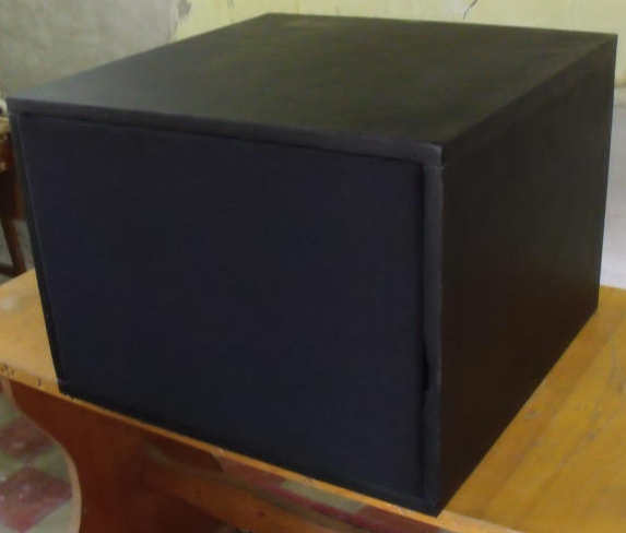

Péter vagyok, még nem írtam ide, de olvasom már egy ideje a fórumot. Sok szép dolgot építtetek és sokat lehet tanulni belőle, még így 4x-en felül is, ezt köszönöm nektek. Szeretnék én is bemutatni 2 dolgot. Az egyik az első fotózással készült nyákom, még nagyon kezdő vagyok benne, csak pár napja próbálkozom, de igyekszem. A másik egy szubláda ami kb. 80 literes egy MNC 250W/30cm-es hangszóró van benne, erősítőnek meg egy SAL SEA 100 pro. Nagyot üt, de szerencsére a szomszédokért nem kell aggódnom. Bocs ha hosszú lett.
Annyi megjegyzésem lenne, hogy a trafón az a celluxos szigetelés valami elképesztő. Azt valami normális tekercselésnél használt szigetelő anyaggal kellene leszigetelni, mert ez így nem igazán bírja a hőt és inkább rá fog olvadni a tekercselésre és büdös is lehet.
Egyébként elsőre nem rossz.

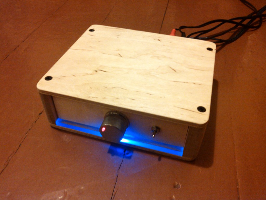

Nálam valahogy nem érnek véget a tda2030 erősítők, építettem mégegyet, szimmetrikus táppal, szépen szól, semmi alapzaj, pedig számítottam rá a vezetékelés miatt. Szobában bőven kielégítő a teljesítménye. Sajnos a potit cserélnem kell majd mert bontott, és nem tökéletes.

Köszi! Még egy kis csiszolásra és pácolásra azért rászánom magam szerintem.
Szép lett. Bár a gipszkarton csavarok fejét eltakarnám a helyedben. Gratulálok hozzá!
Az igazsághoz hozzátartozik, hogy eredetileg az lett volna az alja, csak "elnéztem a rajzot", mire összeraktam, az lett a teteje. Lehet ha le lesz pácolva, nem fog ennyire elütni.
Nem is baj, mert ez is jól néz ki
![]() A csavarfej meg mondjuk dísz Egy vékony fekete filccel kösd össze őket az ívek mentén
Nagyon nagyon klassz a dobozolás, nem láttam még ilyet, lehet, hogy el fogom csórelni, mert nagyon tetszik. Persze csak ha nem baj. Nagyon klassz az erősítő.
Gratulálok hozzá.
Gletteld le őket a pácolás előtt, fakittel, és akkor nem lesz ennyire feltűnő. (Mondjuk, bontani nehezebb lesz, ha kelleni fog...)
Amúgy nagyon szép lett, gratulálok hozzá!
Itt egy igényes megoldás rá:Bővebben: Link
De barkácsboltban kapható olyan műanyag kupak, amit a csavarfej kereszthornyába lehet nyomni. különféle színekben és méretben.
Meg találtam azt is:Bővebben: Link
Hát az a csavar kupak nem az én világom, szerintem akkor már inkább a csavarfej, a másik a becsiszolható fakupak, az jó lenne, de 6mm a vastagsága a fegélnek. Köszi az ötleteket, majd elválik mi lesz vele.
