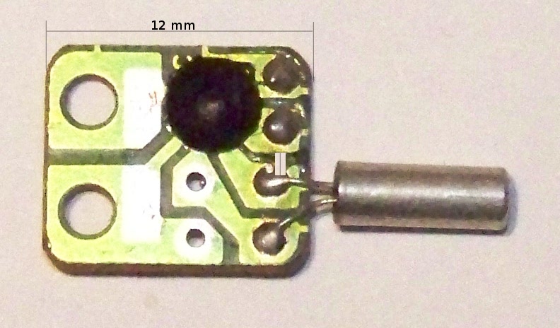

(#) breuer.peter hozzászólása Feb 20, 2012 /
Amikor próbáltam rendetrakni a vackaim között Őt találtam.
Valószínüleg quartz időalap. Ha valaki felismeri, és tud valamit róla kérem ossza meg velem. Gondolom hasznos kis integrált józsi, tömeggyártott.

(#) Auth Zsigmond válasza breuer.peter hozzászólására (») Feb 21, 2012 / 1
Találkoztam némiképp hasonló áramkörrel asztali kvarcórában ("kínai vekkerben). Az olcsó, igénytelen, pár száz forintos időmérő általában 1,5 V-ról (AA elem) működik, 32768 Hz-es a kvarc , a kis nyákra az óramutató mechanikát mozgató "léptető motor", és a piezo csipogó csatlakozik, a tápfesz mellett.
Ez nem biztos hogy óraáramkör, mert számtalan kialakításban készülnek, de feltételezésem szerint lehet az.
(#) breuer.peter válasza Auth Zsigmond hozzászólására (») Feb 21, 2012 /
Köszi a választ, nekem is valami hasonló volt a gyanum. Ha van valami bekötési info azt megköszönném. Tudnám használni. Udv.

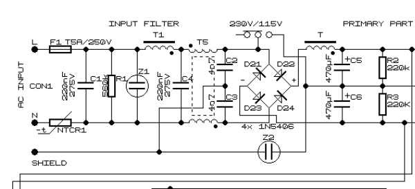

Egy PC tápot aszeretnék megjavitani és a rajzon lévő két alkatrész ami Z1 és Z2 számon szerepel szétrobbant. Szerintetek mi lehetett az oka valamint egyáltalán mi az? Mert én azt hittem , hogy kondi de akkor miért van bekarikázva a rajzjele? És ha mégis kondi vajon mekkora lehetett? Köszi a válaszokat!

Szia! Ezek túlfeszültség védő "glim"mek. Adott feszültség felett levezet (begyújt). Nem kapcsoltad át 110V-os állásba? Valahonnan túlfeszt kapott(tak)!

Hello! Igy került hozzám. De ez bennem is felmerült ,hogy átkapcsolták 110V -os állásba de vissza volt kapcsolva mikor én megkaptam. Szerinted müködik nélkülük is a táp?

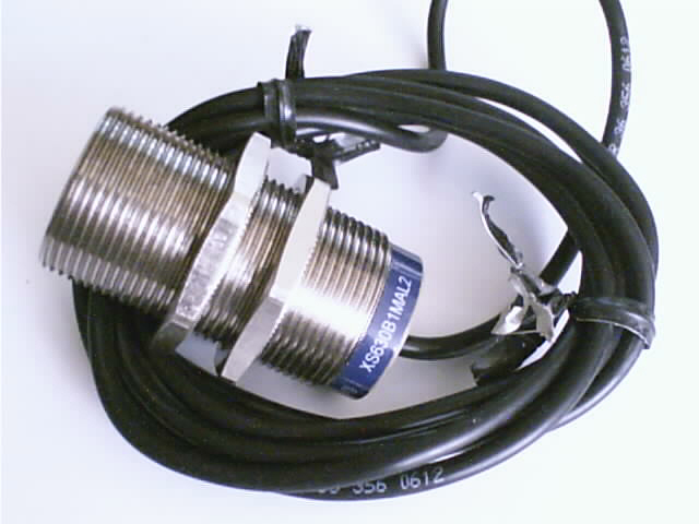

(#) Anubisz81 hozzászólása Feb 21, 2012 /
a bátyám hozott nekem egy érzékelőt, de nem tudom mire való. Képet mellékelek.
(#) Anubisz81 válasza Anubisz81 hozzászólására (») Feb 21, 2012 /
Köszi, már megtaláltam. Ez egy induktív közelítéskapcsoló.
Sajnos nem tudok bekötési infót adni, ahány, annyi fajta. Biztosan találsz a környezetedben egy halálán lévő vekkert, ha szétszeded, talán kapsz bekötési tippet. Én vásárban vettem két-három éve, azt hiszem 300 forintért, új állapotban. Van 1-2 elfekvő példányom, de nem éri meg a macera elküldeni, ajándékba sem, mert a postai díj több, mint amennyiért venni lehet.
Most jut eszembe: szedd szét az anyósét (ha van)...

(#) granpa válasza tepizoli hozzászólására (») Feb 21, 2012 /
Szia! Azért méregesd ki, könnyen lehet, hogy nem tudta megvédeni eléggé. Ha nincs ilyened ("filléres" tétel), 250-270V körüli transilt (supressor), vagy zénert tegyél a 230V-os bemenő közé (a másik nem érdekes). Amúgy működne enélkül is.

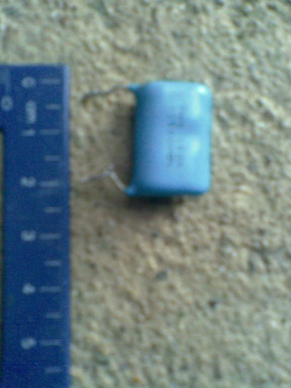

(#) Lalle hozzászólása Feb 21, 2012 /
Hello ez hány voltos folia kondi?
473k
2DON

(#) Lalle hozzászólása Feb 22, 2012 /
473k
2DON
(#) granpa válasza Lalle hozzászólására (») Feb 22, 2012 /
Helló! Úgy 12 óra múlva nézd meg a keresőben a kondenzátor kódokat, hátha megtalálod, vagy tegyél képet(méretezve); lehet, hogy 100V-os.
