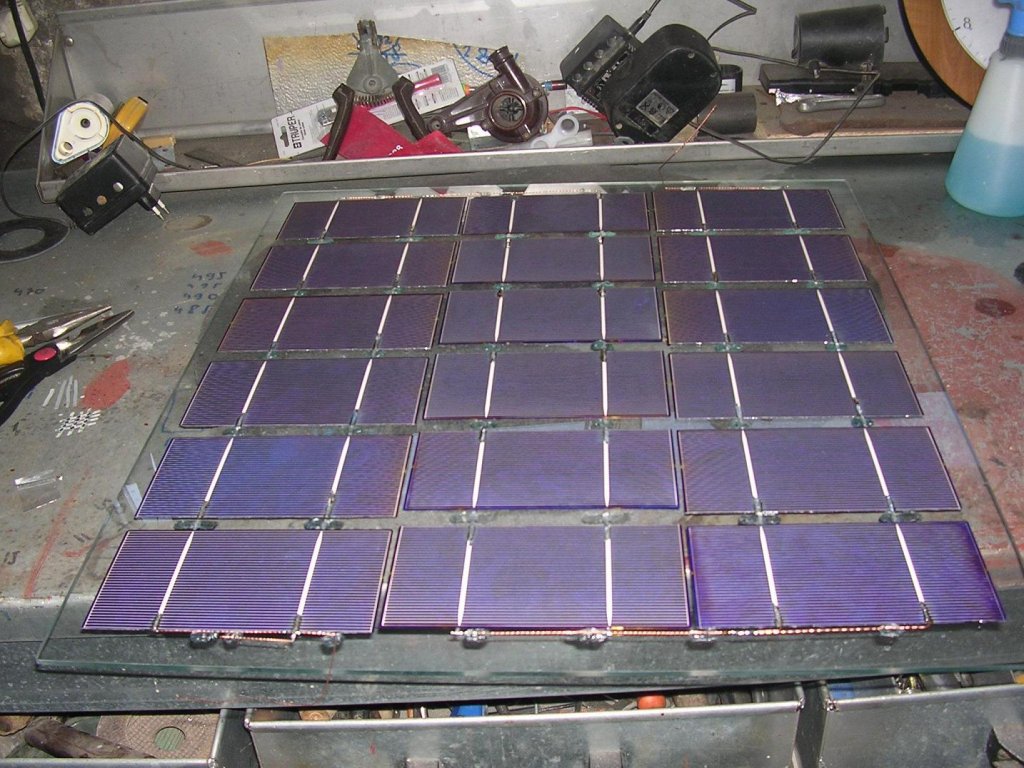

(#) glaci hozzászólása Feb 18, 2012 /
Kedves fórumtársak!
Miért kell a napcellákat lapos vezetékkel huzalozni?
Nekem rengeteg különböző méretű sodrott gyengeáramú vezetékem van. Azzal nem köthetők össze?
(#) kutató válasza glaci hozzászólására (») Feb 18, 2012 /
Visszakérdezek. Próbáltad? Szerintem a sodrott vezeték alakjánál fogva henger alakú. A cellához forrasztott sodrott vezeték meg az üveg vagy polylemezekk között légrés lesz.
(#) glaci válasza kutató hozzászólására (») Feb 18, 2012 /
És a lapos vezeték és üveg között?
(#) greenpower válasza glaci hozzászólására (») Feb 18, 2012 /
Hali
Nem a légrés a lényeg hanem a forrasztás felülete a napelem és a huzal között. Ha lapos a vezeték sokkal nagyobb felületen van a napelemhez forrasztva ,nem szakad le róla olyan könnyen és kisebb az átmeneti ellenállása is. Ráadásul a forrasztás sokkal könnyebb mert a réz lapos huzal már be van futtatva forrasztóónnal. De ha nagyon türelmes vagy akkor szerintem 2,5mm2 sodorttal is el lehet bíbelődni csak az a kérdés hogy meddig bírod türelemmel mielőtt a cellák látnák a kárát.

Én így raktam össze az eddigi utolsó panelemet.
Ebbe sehol sincs "lapos" vezető...
Rövid zárban 3,74A-t tudott téli napsütésben.
Ennyi amperhez nem kell nagy keresztmetszet...
