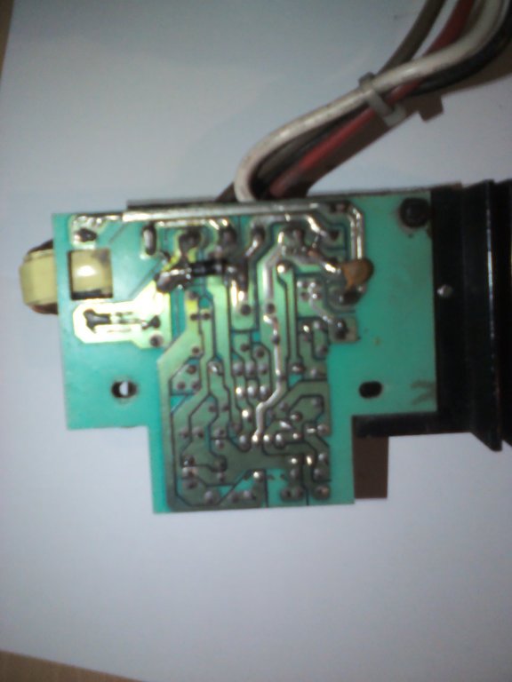

Erről a diódáról beszéltem a negatív 12voltos ágon. Mellékelt képen karikáztam. És ha az Amarton féle leírást követném? Ahhoz mit szólsz? Pl.: alsó tagok maradnak és azokkal párhuzamosan egy trimert és az áramfigyelőket ki venni és át tenni 12voltra. Amarton alakítás
Idézet: „Erről a diódáról beszéltem a negatív 12voltos ágon.” Nem tudom, mi értelme van, esetleg éppen annyi, hogy a - ágat kicsit alacsonyabb szinten tartja. Még soha nem figyeltem föl rá, hogy lett volna ilyen valamelyikben. ![]() Az Amarton féle átalakítás lényegében ugyanazokat a dolgokat írja le, mint amit már korábban írtam. Az alsó taggal párhuzamosan nem kötnék trimmert, mert 0 állásban garantált a tönkremenetel. A védelem kiktatása nem egyértelmű, mert van tápegység, ahol a 4-es lábat külön LM339-es komparátor vezérelgeti, van, ahol az áramkorlátozás (is-vagy). Azt pedig jobb békén hagyni. Mint már többször leírtuk, elég ritka 2 teljesen egyforma táp, így aztán az átalakítási leírásokat is figyelmesen kell követni, hol milyen eltérések vannak az éppen előttünk heverő tápban.
