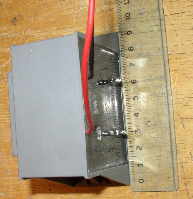

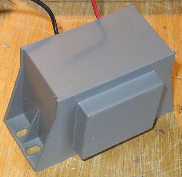

(#) otto54 válasza frob hozzászólására (») Máj 20, 2012 /
Szia "frob"!
Elkészültek a képek,mellékeltem.

(#) frob válasza otto54 hozzászólására (») Máj 20, 2012 /
Nagyon köszönöm, hogy lekattintottad.
Továbbra is nagyon érdekesnek tartom hogy ekkora trafóból 1-2Joule kijönne... Már mint a korábbi trafós témákra hivatkoznék itt ami a mérettel tekercseléssel foglalkozott...
Az is lehet,hogy ez már nem az eredeti trafó!
Esetleg valamikor javították és ezt tették bele.
(#) frob válasza otto54 hozzászólására (») Máj 21, 2012 /
Persze nem kizárt, de ebből jó ha nagy erőlködésre 0,1-0,2J kijön sztem
(#) dizi válasza otto54 hozzászólására (») Máj 21, 2012 /
Heló szerintem ez villanypásztor gyári trafó és a méretezéssel simán kilehet hozni belőle 1-2 joule-t

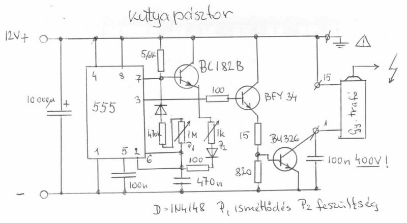

(#) atesz_95 hozzászólása Máj 24, 2012 /
Hello ezt a pasztort epitettem es az lenne a keresem hogy a BU326A-t mivel lehet helyetesiteni az osszes megoldast szeretnem hogy valogathassam ossze. Koszi.
(#) deak francis válasza atesz_95 hozzászólására (») Máj 25, 2012 /
Helo.Én nem vagyok elragadtatva ettől a kapcsolástol.Nem tudtam állítani ugy ahogy szerettem volna.(elnézést ha bele vau-vau)
(#) frob válasza deak francis hozzászólására (») Máj 26, 2012 /
Persze h * nem egyszerű jól beállítani, a kitöltés meg talán nem megy 50% alá, ez okozza a fő gondot, de vannak olyan kapcsolások ahol 2 db 555 van befogva melóra, ott jobb a helyzet mert az egyik az ütemet adja a másik meg a nyitás idejét, ekkor lehet jobb értelmes dolgokat csinálni belőle, de akkor is az a pár 100m es kerítés amit meghajt nem sok.

(#) atesz_95 hozzászólása Máj 26, 2012 /
Szeretnem ha elkuldened a 2db 555-os nyakrajzat es beulteteset. Erdgab emlitette az inverterest na annak is szeretnem a rajzait ha lehet. Az lenne meg a kerdesem hogy amit mellekeltem rajz az mekkora szikrat ad ha mar megepitette valaki es hogy a 2 db 555-os mekkorat ad es az inverteres mekkorat ad kb saccoljatok meg kerlek.
Ez amit megepitettem akkoracska szikrat ad hogy szinte nem is lehet latni. Kellene nekem valami egyszeru de jo nagy szikrat ado villanypasztorocska ''nagy szikra'' min 5minimeter.

(#) erdgab válasza atesz_95 hozzászólására (») Máj 26, 2012 /
Nos,mutatom a rajzot,amit én használok,még innen a fórumról vettem le.A BUT12AF helyett nekem a PC tápokból bontott nagyfesz tranzisztorok váltak be,még csak nem is langyosak,a C6 nálam 16µF/450V értékű,az autó trafó szinte bármi,a Tr 230/9V/300mA dugasztáp trafó.Hogy mekkora szikrát ad(?),akár 1cm nagyságút is,talán még nagyobbat is,de nem engedem,mert a szikraközt 8mm -re állítom.A havernál már a harmadik éve megy éjjel-nappal,télen-nyáron hibátlanul, 5 szál vezetékkel 1,5km kerületű területen.Vad még nem járt bent azóta.Áramfelvétele kb. 160-170mA 12V-ról a C6 kondi kb. 250-280V töltődik fel.Még valamit esetleg?
