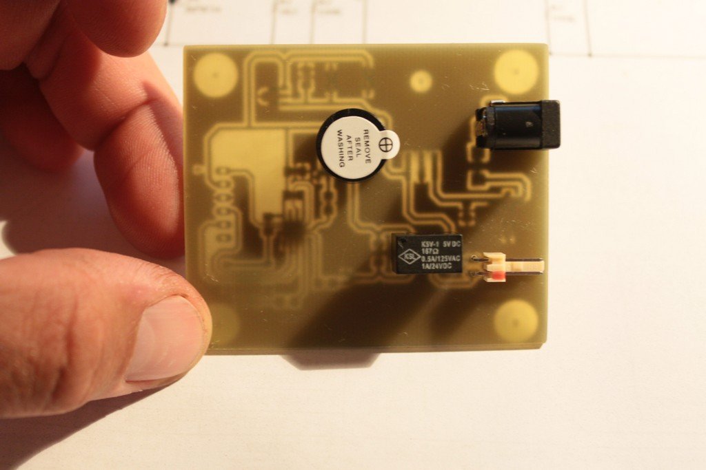

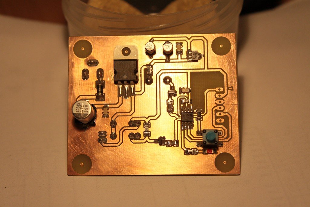

Egy Vicsys-féle időzítő átdolgozott verziója. Még a lakkozás hiányzik. (ha valaki hiányolná)
Szia. Nagyon szép munka gratulálok, de nekem egy picit olyan üresnek tűnik a panel. Egy picit lehetett volna "összébbtologálni" az alkatrészeket.
Köszönöm az elismerést. Direkt hagytam "szellősre", meg hát a második egyedi tervezésű panel amit csináltam. Köszönet még Bari fórumtársunknak a segítségért és inspirálásért
Te is a furat szerelt panelok híve vagy?
Híve? Nem is tudom. Inkább azt mondanám, azokat még látom (szemüveggel). Illetve van bennem egy törekvés is, ami azt célozza, minél többen tudják utánépíteni a hozzám kapcsolható panelokat, és az SMD technológia sokunknak idegen egyenlőre.
Azért az SMD-s nyákokat is lehet utánépíteni, de mint írod sajnos vannak akik már nem nagyon érzékelik ezeket az apró jószágokat Én se vagyok már mai gyerek de még szerencsére megbirkózók ezekkel az apróságokkal.

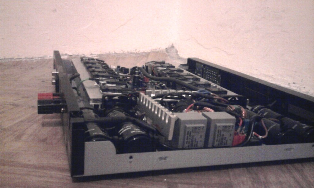

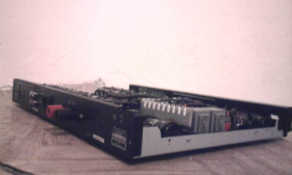

Sziasztok! Nem tudom próbálkozott-e már valaki nagyon alacsony (3,7cm belső) magasságban házikészítésű PA erősítőt készíteni?
Kiszemelt áldozatom egy ORION DVD lajátszó doboza lett... 1 csatornás tehát szubládák, illetve monitor hangsugárzónak tökéletesen megfelel. Még ugyan nincs teljesen kész, szeretnék bele kivezérlésjelzőt, és hangszínszabályzót is. Tulajdonságok: 1x1000W névleges teljesítmény 4ohm vagy 730W névleges teljesítmény 8ohm. Összesen 14db (7-7) MJL21193-4 párok (on) dolgoznak melyek munka közbeni szomját egy rezonáns kapcsolóüzemű táp 2x135Volton oltja. Mit meséljek még? 1-2 extra az ínyencek kedvéért: ventilátor indító áramkör, emitter figyelő, zárlatvédelem, koppanásgátló, hővédelem. Tömeg: N/A ? Negatív és pozitív kritikát is kérek szépen! Szeretnék még tanulni a hozzászólásokból, hátha a legközelebbi még alacsonyabb dobozba kerül még nagyobb teljesítménnyel Köszi, hogy megkukkantottad!
Nincs mit hozzáfűzni, egyszerűen szuper! Teszel még fel képet róla? (Mondjuk napfényben, és felülnézetben?)
Persze, csak 3.2-es Mpx kamera van a telómon, de megpróbálok felülnézetes képet is készíteni
Köszi a véleményt.
Nem számít, szép napsütéses időben jó képet csinál az enyém is, az csak 2MP
Egyébként engem is ilyesmire inspirál a Boke.
Szia! Egy-két éve gondolkodtam hasonló dolgokban, csak kisebb teljesítménnyel D osztályú végfokozat, 2x150W/4 ohm, szintén rezonáns kapcsolóüzemű tápegység, stb...
A panelek magassága hűtőbordával együtt 32 mm. Egyetlen dolog miatt nem készült el: a rezonáns tápegység transzformátora toroid kivitelű, és a vasmag szigetelése nem felel meg az érintésvédelmi követelményeknek. Kiegészítő szigetelést pedig igen nehéz megvalósítani, ami a követelményeknek megfelel, és nem vérzik el a vizsgálatokon. Kép csak a végfokozatokról van, azokat használom manapság is. A tápegység szét lett bontva... (Jelenleg toroid transzformátorral megy, ami gyártástól függően lehet 30 mm lapos kivitel is. Akkor lazán megfér 1U magas (44mm) dobozban is. A végfokozatok hidalhatóak, és tápfeszültségüket is lehet bőven növelni.)(2*500W)
