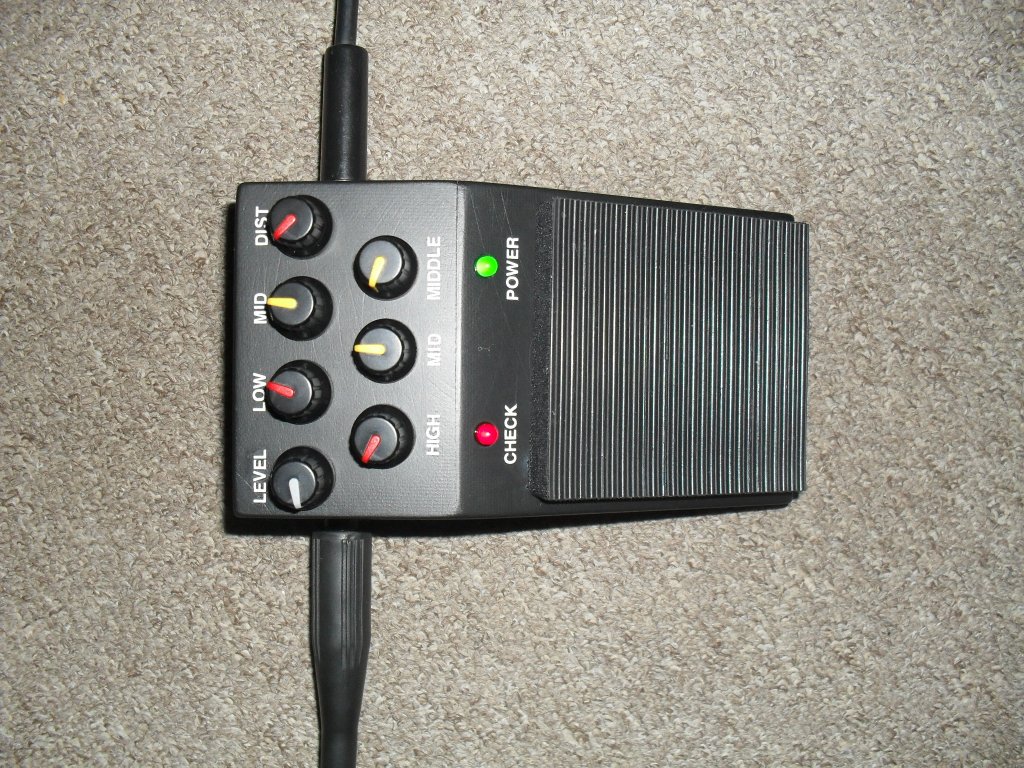

(#) lajos1969 hozzászólása Jún 9, 2012 /
Az ígért képek!
(#) audiofeeel válasza lajos1969 hozzászólására (») Jún 9, 2012 /
Milyen szép hobbi ez Komolyan, elérzékenyülök, ha valaki egy gyárit megszégyenítő kütyüt megépít magának olyanra, amilyet megálmodott, saját egyéniségét tükrözve benne. Persze nem beszélve arról, hogy néha tartósabb, és annak ellenére jóval olcsóbb is!
(#) lajos1969 válasza audiofeeel hozzászólására (») Jún 9, 2012 /
Ha ez nekem is szólt akkor köszönöm szépen! De remélem elég sokan vagyunk ilyenek.

(#) zolika60 válasza lajos1969 hozzászólására (») Jún 10, 2012 /
Profi lett gratulálok. A pedál alatti kapcsolót egy kicsit gyengének érzem, de majd a gyakorlat megmutatja mit bír.
(#) lajos1969 válasza zolika60 hozzászólására (») Jún 10, 2012 /
Köszi! A kapcsoló/nyomógomb/ majd meglátjuk meddig bírja de ez volt a legegyszerűbb és gyorsabb megoldás.

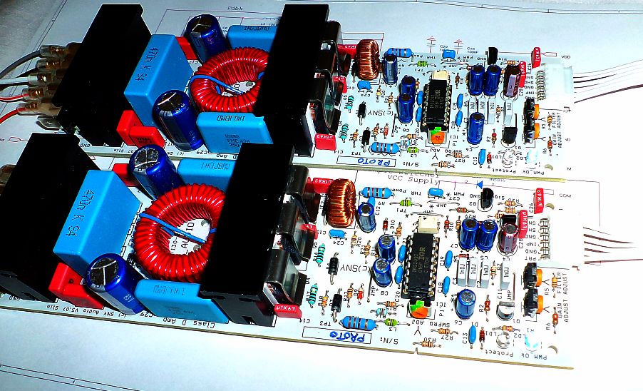

(#) sny válasza voodoo hozzászólására (») Jún 13, 2012 /
Szia! Egy-két éve gondolkodtam hasonló dolgokban, csak kisebb teljesítménnyel D osztályú végfokozat, 2x150W/4 ohm, szintén rezonáns kapcsolóüzemű tápegység, stb...
A panelek magassága hűtőbordával együtt 32 mm.
Egyetlen dolog miatt nem készült el: a rezonáns tápegység transzformátora toroid kivitelű, és a vasmag szigetelése nem felel meg az érintésvédelmi követelményeknek. Kiegészítő szigetelést pedig igen nehéz megvalósítani, ami a követelményeknek megfelel, és nem vérzik el a vizsgálatokon.
Kép csak a végfokozatokról van, azokat használom manapság is. A tápegység szét lett bontva...
(Jelenleg toroid transzformátorral megy, ami gyártástól függően lehet 30 mm lapos kivitel is. Akkor lazán megfér 1U magas (44mm) dobozban is. A végfokozatok hidalhatóak, és tápfeszültségüket is lehet bőven növelni.)(2*500W)
(#) voodoo válasza sny hozzászólására (») Jún 13, 2012 /
Jól néz ki. Szép lapos.

(#) emersys válasza sny hozzászólására (») Jún 14, 2012 /
Igen szép munka lett szerintem is.
Igényesen elrendezni. és a gerjedést is kikerülni, - hát így az igazi...
