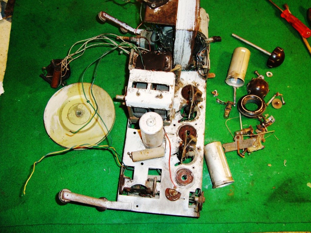

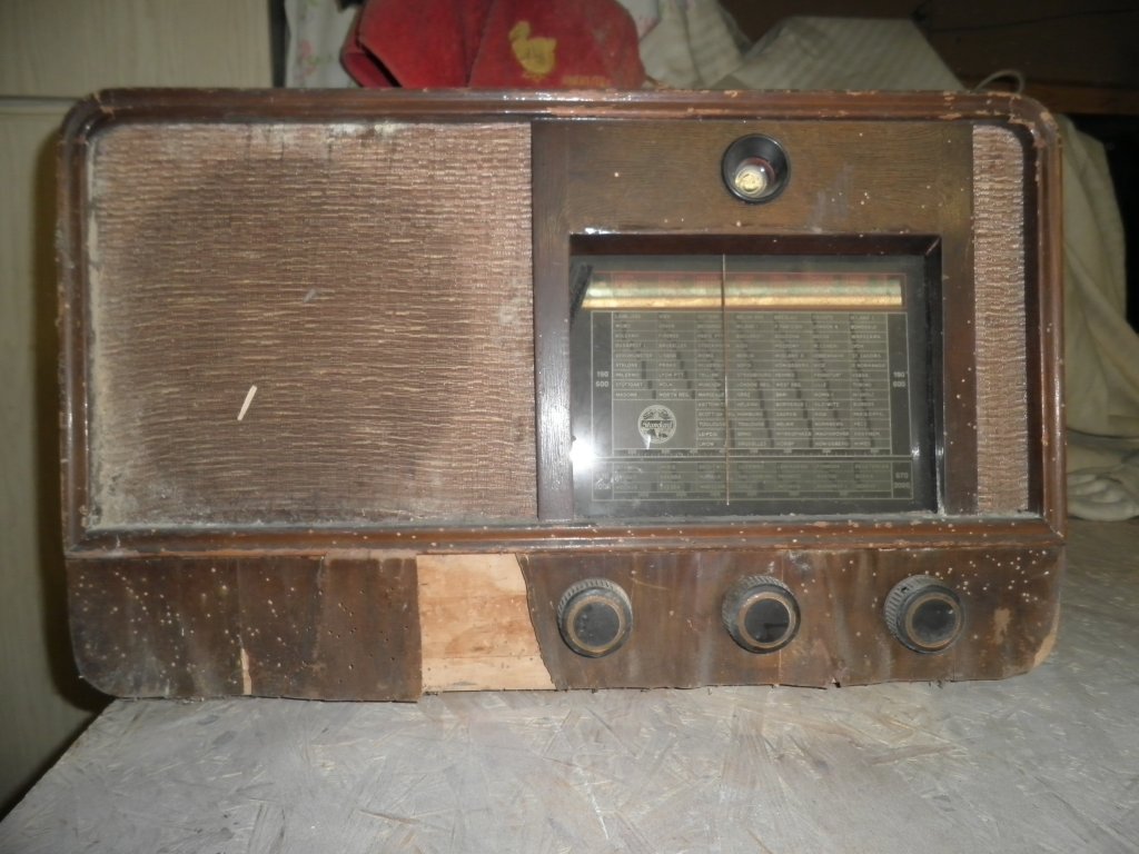

(#) Janó bácsi hozzászólása Feb 26, 2012 /

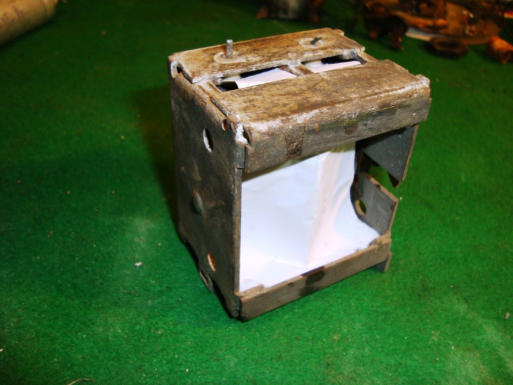

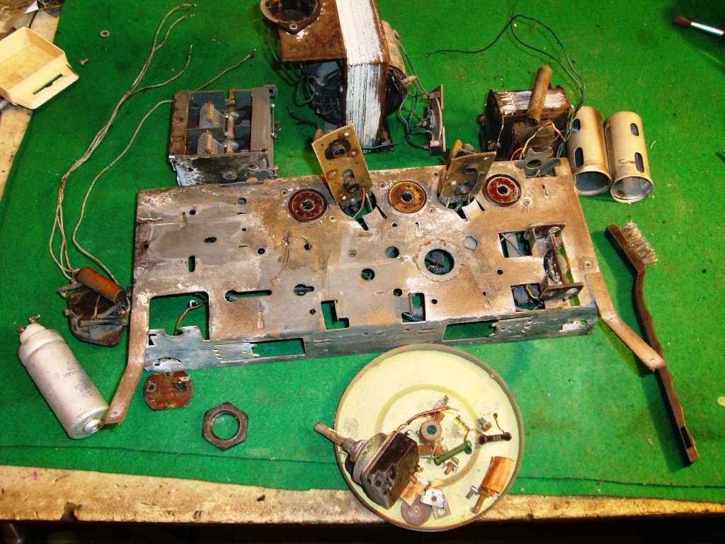

Üdv mindenkinek. Szétdobtam a Philipset, pár rozsdás csavar kibányászása után az egész doboz darabokra hullott. A fényképen már a szétesett részek össze vannak ragasztva, a bakelit is jó lett pillanatragasztóval, és kapott egy fél doboz Chemotoxot is, most zárt szemeteszsákba várja a továbbiakat.. A panel szintén nagyon rozsdás volt, azt lekentem rozsdaoldóval, és ettől az egész kifehéredett. Lesz vele meló, mire majd elfogadható állapotba kerül. Eddig ennyi.

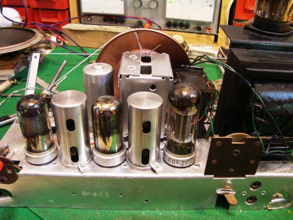

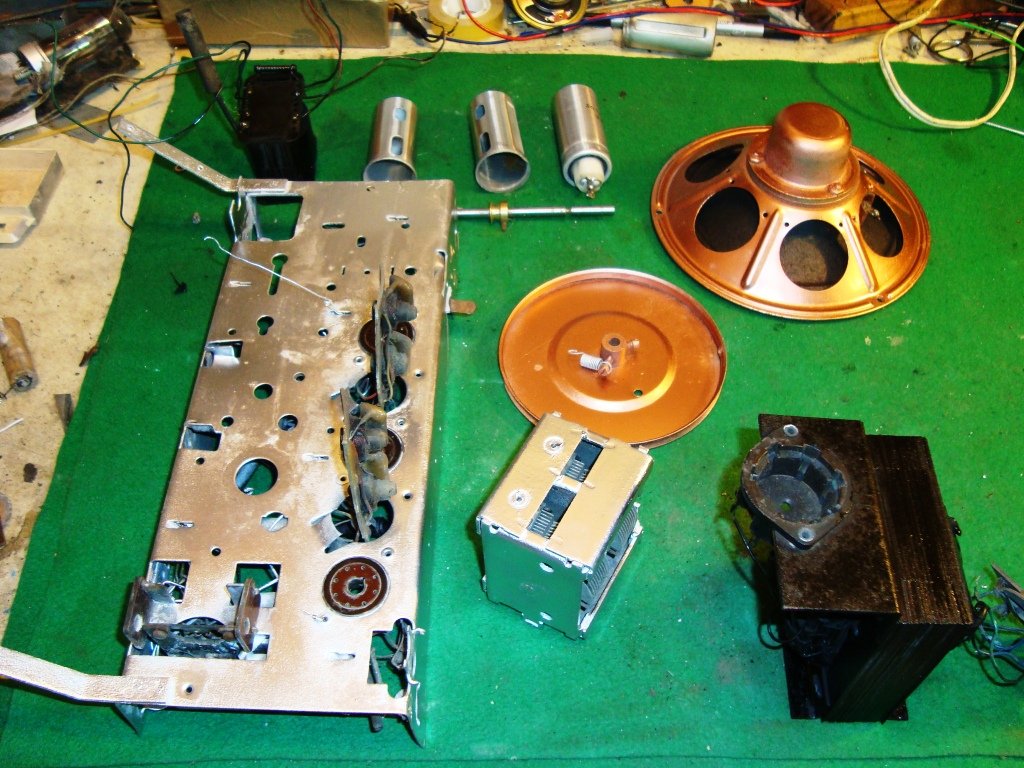

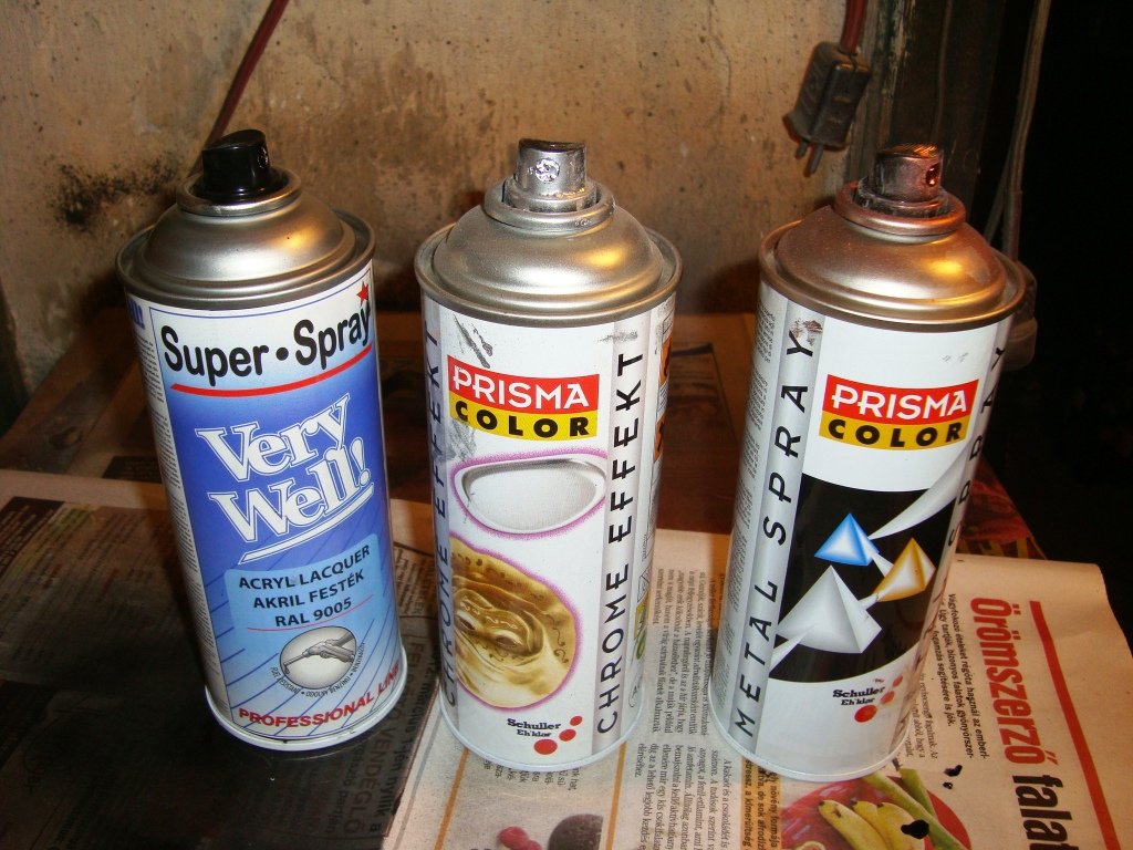

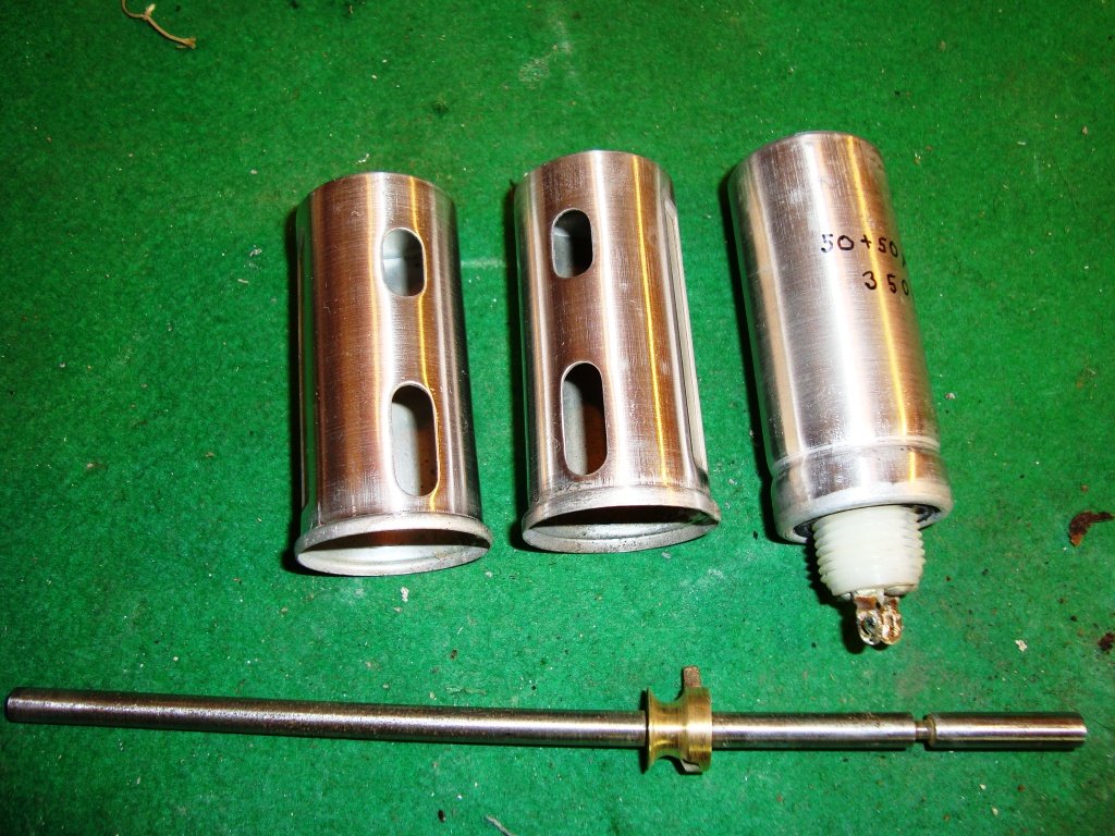

(#) Janó bácsi válasza Janó bácsi hozzászólására (») Feb 26, 2012 /
Folytatom a felújítást. A sassziról leszedtem, amit lehetett, a többit kitakartam, kimaszkoltam, és az egészet lefújtam A képeken látszik, mit tesz egy pár deka festék. Most már "csak" össze kell megint rakni, az egészet.

(#) Janó bácsi válasza zolika60 hozzászólására (») Feb 26, 2012 /

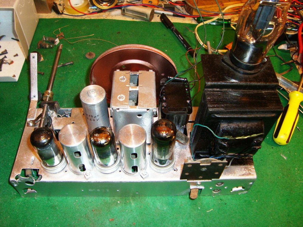

Ezt a képen látható 3 szint használtam, fekete, ezüst, és bronz. A hangszórót két lépésben kellett fújni, először a lukakon keresztül és elölről a papírt feketére, majd száradás után higítóval letöröltem a fém részről a rá került felesleget. Ezután a lukakat kitakartam papírral, hogy belülre ne kerüljön festék, és utána lett fújva bronzzal a fém rész. Nem sokban tér el az eredeti színétől, az talán kicsit világosabb sárgásabb volt.

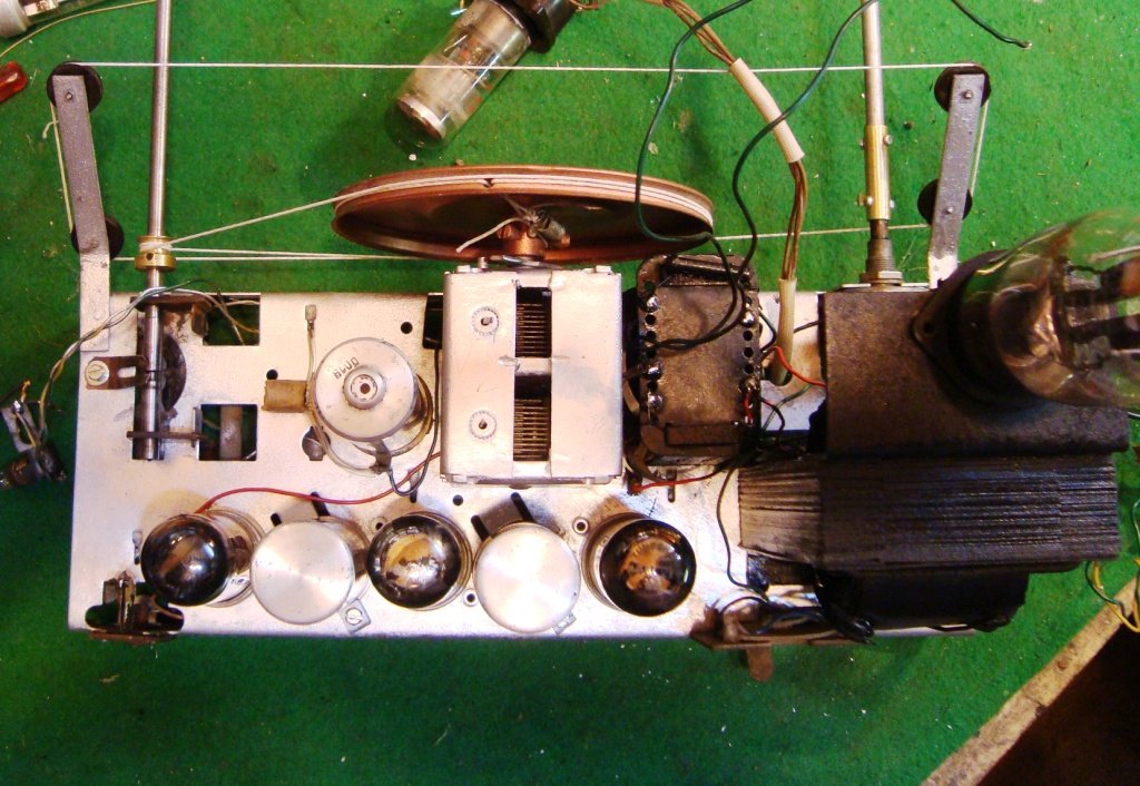

Egyébként azóta durván össze is állítottam, a panelt, most így néz ki. Üdv.

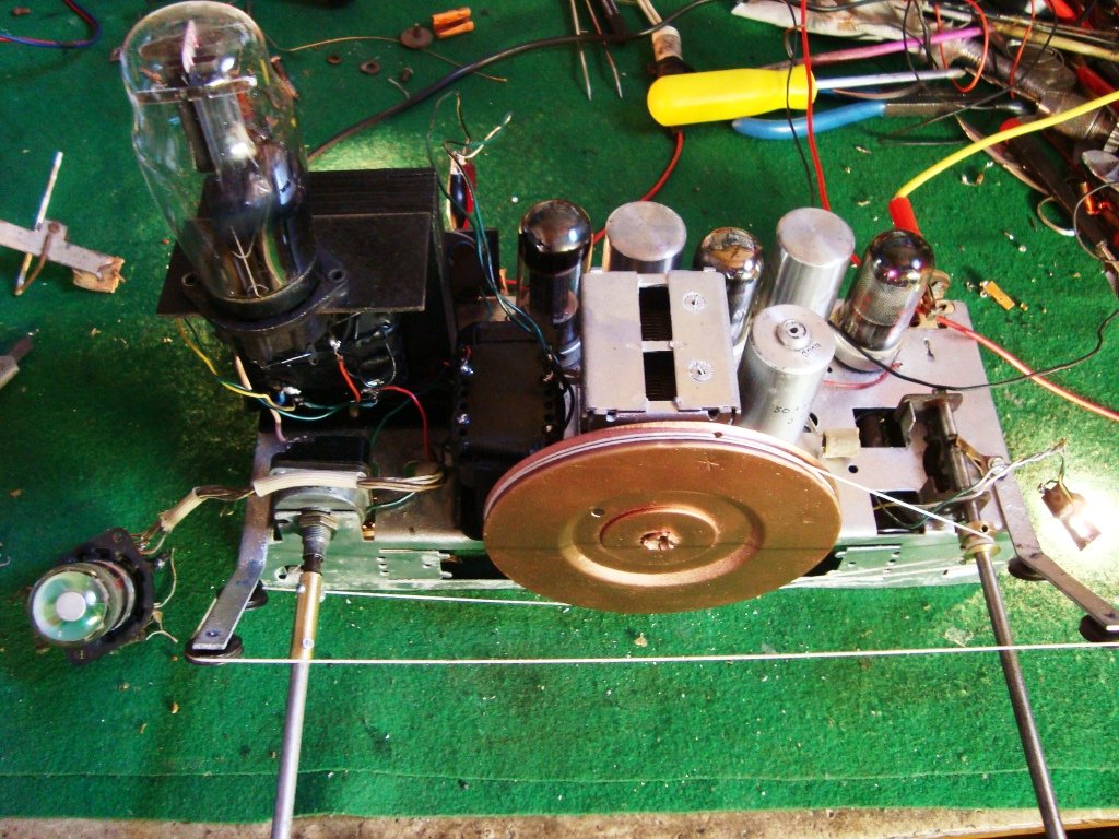

(#) Janó bácsi válasza maci80 hozzászólására (») Feb 27, 2012 /
Van még roncs a pincébe, amihez nem fűlik a fogam, inkább alkatrész-bányának használom őket.

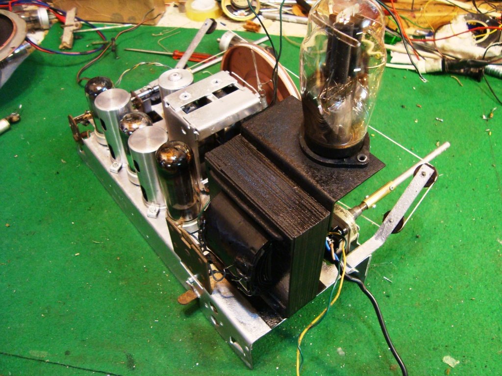

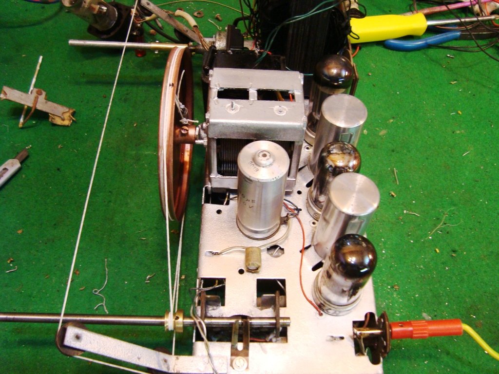

Készen vagyok az elektronikával, ráment majd az egész nap (reggel 6-tól ezt csináltam) vissza kellett kötni minden leszedett cuccot, persze sikerült 1-2- elkötést is elkövetnem, ki kellett cserélni 5-6 kondit, fel kellett teljesen újítani a pot. métert, pótolni a csöveket, aztán teljes hangolás, skálahúrozás, stb. De most már szépen szól, nincs már mit csinálni vele.
A doboz felújítást, csak pár nap múlva tudom folytatni, mert mindennek száradni kell. Üdv.
