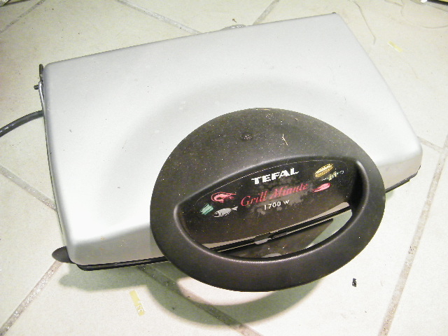

Ha már a pasztás forrasztásnál járunk, kell hozzá egy kemence. Nem nyitnék ezért külön topicot. Youtube-n vagy googlen keresgélve jó sok "Toaster reflow oven" található. Néhány magyar is próbálkozott vele, de azért fórumokban jobban utánaolvasgatva a legtöbben azt írják, hogy nem váltotta be igazán a hozzá fűzött reményeket. Normális légkeverés nélkül nem lesz jó, 20-30 fok (vagy akár még nagyobb) eltérések lesznek a sütő egyes részeinél mérve. Azt néztem, hogy a kínaiak már 60ezerért árulnak ilyen "szegény ember reflow kemencét", erre még rájön vagy 20ezer áfa+vám. Néztem az értékeléseket, magára a termékre pozitív visszajelzések mentek, némelyik kiemelten dicsérte, hogy jó. Ha figyelembe vesszük a rá fordított időt, kísérletezés során keletkezett selejteket, nem tudom, hogy megéri-e vele vacakolni. Egyékbént van egy Aoyue 853A előmelegítőm, nagyon olcsón vettem szinte újonnan a vaterán 1-2 éve. Csak azért vettem, mert olcsó volt ![]() Kipróbáltam, egy selejt panelen néhány padet bepasztáztam, ha felvettem a hőfokot maxra, megolvadt a paszta. Gondolkozok rajta, hogy erre rá kellene építeni egy kis fémdobozt (még csavarhelyek is vannak a befogató keretnek) és összehozok vele valamit. Csak ahogy olvasgattam a fórumokat (többnyire külföldi projectek), majdnem mindenkinek a 3-ik, 4-ik nekifutásra jött össze olyan reflow kemence, ami már tényleg jól működik. Jobb volna egy bevált recept alapján csinálni.
Na igen, reflow kemencét építeni nem egyszerű dolog (: Jó lenne, ha lehetne valahogy összerakni egy olyan gépet ami képes lekövetni a pasztához előírt profilt kis pénzből.
Főleg, ha mondjuk be lehetne tenni több panelt is egyszerre. 10-15perc alatt elvileg lemehet egy profil. Sokszor játszottunk el a gondolattal annak idején a cégnél, hogy hogyan lehetne hobby célra építeni egy jó kis stabil kemencét. Volt sok-sok ötlet, csak idő nem volt soha (: Hogyan lehetne szabályozni az előmelegítődet? (bocs a hülye kérdésért, de ez az előmelegítő hogyan működik?)

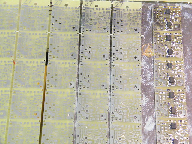

Sziasztok. Egy bezárt (betegség miatt) vállalkozástól vettem át gyártóeszközöket. Itt természetesen csak az SMD technológiát mutatnám be. Átadott gyártási programot csinálok. (indexrelék, vontatmány-visszajelzők stb...) A nyáklemez-tábla tördelhető csíkokba van sorolva, végén két pozicionáló furattal. Egy csíkot feláldoztak, ennek egy rézlemez-csíkra történő átfurkálásával készült a szitalemez. Az IC-knél 0.8mm, a többi helyen 1mm fúróval, a tappancsok közepén.A fúrási sorja természetesen el lett távolítva a rézlemezről. Az ónpasztázás a nyáklemezre helyezett réz-szitalemez segítségével történik egy szilikon spatulával. A pozicionáló furatok biztosítják a két lemez fixálást. Egy "félautomata" vákuumpipettás manipulátorral kézi irányítással lehet felszedni az alkatrészeket a "revolvertáras" tárolókból és a kívánt helyre letenni, az alkatrész beragad az ónpasztába. A manipulátort X-Y-Z irányban lehet mozgatni, és forgatni is lehet. Persze a használatához kellett egy kis gyakorlás! A "reflow" egy Tefal- gyorsgrillel történik, a technológiai utasítás: a max állásban felfűtés utáni automatikus kikapcsolás után 2-3 nyák-csíkot behelyezni, 40 másodperc után óvatosan kiemelni, és a hideg járólapra tenni. Ez így lett kikísérletezve, soha nem volt hősokkból tönkremenetel. Az elmondásuk szerint előtte valami szovjet kenyérpirítót használtak.
Az SMD lehelyezés persze csipesszel is lehetséges, bár a vákuumpipettás céleszközzel megfelelő gyakorlás után sokkal gyorsabb. Ha valakit érdekel egy ilyen céleszköz, tudok egy másik olyan vállalkozásról, ahol szintén egy ugyanilyen eszköz porosodik,esetleg eladnák. Utána kérdezhetek a részletekről. (ár, stb...)
A maradék fotó, ami az előzőbe nem fért be:

A pasztamaszk rézlemeze milyen vastagságú?

Megmértem, van 0.2 és 0.3 mm-es is. Sárgarézből vannak.Az egyik talán vörösréz,bár elég rugalmas. Szerintem abból dolgoztak, ami épp kéznél volt. Én nemrég egyet csináltam rotalemezből (ez volt) Ez valami aluötvözet, a nyomdaiparban használták. Elég kemény és hasonlóan rugalmas, mint a sárgaréz lemez. Az ónpaszta beszerzési forrása: PEK 3 KFT Bp. Kőbánya, Állomás u 2. 4-5 éve vettem, fél kiló 10.000.- körül volt. Ólomtartalmú, ami azért jobb, mint az ólommentes, mert alacsonyabb az olvadáspontja. A nyáklemezek üzemben készülnek, jó minőségűek. Ezek is mind már átvett gyártási témák. Igaz, ezek egyoldalasak. Az IC lábaknál cikcakkszerűen vannak kifúrva a lyukak.

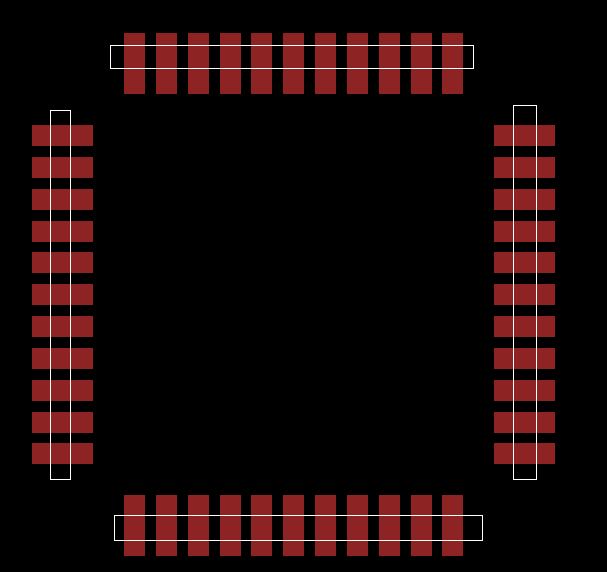

Még egy kérdés a nagyüzemi gyártókhoz:
a nagyon kis lábtávolságú alkatrészek esetén (pl. 0,5mm) a láb közepétől mérik a távot, tehát levonva a láb szélességét csak 0,2-0,3mm a lábak közötti távolság. Az ilyen kicsi IC-hez is minden egyes pad külön ki van vágva a maszkon? Nem szoktak olyat csinálni, hogy az egész sort egyben vágják ki, csak nem teljes szélességében? (rajzon fehérrel jeleztem a kivágást) Nem vagyok benne biztos, hogy ilyen pici lábak esetén jobb eredmény születik, ha egyenként vágják ki, hamarabb beleragad a paszta a maszkba. Ha kellően el van találva a rés (fehér) szélessége, nem lesz túladagolva a paszta. Azért érdekel ez, mert ennyire kis lyukat már nagyon problémás csinálni. Elkezdtem lézerrel vágni (akarok venni CO2 lézert), de ennyire pici lyukat nem nagyon lehet vágni. YAG lézerrel lehetne, de annyit nem szánok rá.
Igazad lehet mert jútúbón van olyan videó ahol stencil nélkül végignyomja fecskendővel a sorokat körbe rárakja a chipet és hőlégfúvóval már megy is és rosszul teszi rá a végén meg ott lesz a helyén, sehol egy rövid zár tökéletes forrasztás.
