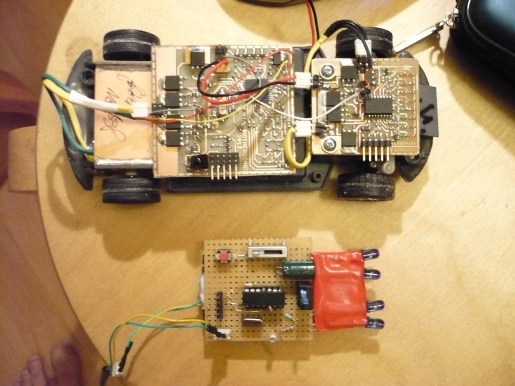

Köszi. Csak mert akkora zűrzavart csináltam magamnak, meg az mplab is bénázik. Tapasztalatom a 8.83-al valami nem jó a 8.56 nekem 2 nap bénáskodás után következtett erre. A másik a 16f887 qfn tokja nem az ami az adatlapon van! a google jobban tudja. Egy nyákot miatta el is rontottam. A problémáim meg halmozottak egy 887 kezeli az infrát, és jelzi a sebességet 0-99-ig ledekből összeállított decimális kijelzőn. Mostmár 24 bitet küldök. Továbbá ő küldi a 16f1826 nak a porta,1-re a 8 bitnyi szervó információt ami a szervón kívül a fetek terhelését és a kormány eltolását jelzi binárisan ledekkel. A külön pic-ek használata a kezdő pic tudásom miatt szükséges, és még így is gondot okoz. A szervóm ami egy a kínai kaki teljesen átváltoztatott játék autó (gyakorlatilag semmi sincs benne ami volt, -még a két motor se -) kormányát vezérli, ami néha beremeg főleg ha a +-15 nél nagyobb a rászerelt poti visszacsatolt A/D értékénél. Most megnézem 32Mhz-en hátha jobb. Vagy esetleg valami jó ötlet?

Ezt feldolgozom. Az ötlet a nagyobb frekivel egyelőre exponenciálisan rosszabb. Meg már ez is sípol. A 4Mhz-es pwm-et sem lehet 200Hz-es freki alá állítani, ami a hátsó meghajtást is zajossá teszi. Milyen külső taggal kellene eltűntetni ezt a hangszóró hatást, mert idegesítő ez a trolibusz hang.

De gondolkodom, hogyan lehetne azt elérni, hogy egyáltalán ne remeghessen be a szervó? Egy nagyon igényes képet csatoltam a zöld a poti a feketék a kerekek a piros meg a motor csatlakozása a fogasléchez ami a potit rángatja. Na most 0-256-ig lenne a pozíció, de gondolom mivel hirtelen jobbra kéretik túlránt visssza balra és így tovább tehát gyakorlatilag közelít. A mechanikai igénytelenséget figyelembe véve hogyan lehetne ezt a rángást lehetetlenné tenni. Kompromisszum kész vagyok!

Annyit csináltam hogy az egész beállító rutin minden 256. körben kikapcsolja a kimeneteket, ezzel egy kicsit visszavettem a nyomatékából. Most +-10 megközelítéssel elfogadom. Valószínűleg marad is ha az egész rendszer rendszerezésében nem jut jobb. De nem is nagyon egyszerű már csak azért se mert a fogasléc is durva. Összesen 12 fog van rajta, ha a kettő közé esik az érték akkor az külön probléma félállásban tartani a mocit. Teszek fel képet. A távirányító az már volt minden Még csak teszt szintű.
