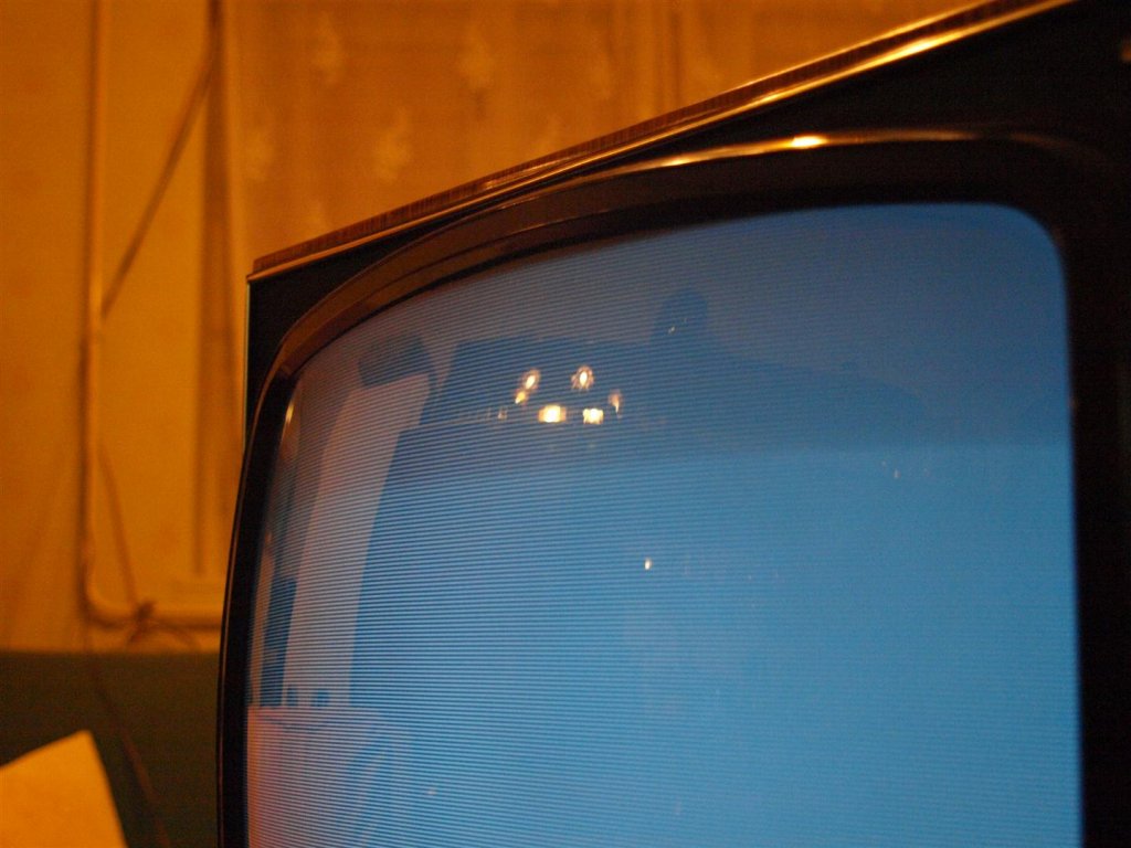

Kedves fórumozók!
Nem tudom emlékszik e valaki még az Orion AT848 televízióm problémáira, röviden az eddigi problémákat megszüntettem a sorkimenő primer tekercs cseréjével.
Egy pár órára úgy is nézett ki a dolog, hogy jó lesz minden, volt kép, hang, néhány KH-t is javítottam, de egyszer csak eltűnt a kép egyik pillanatról a másikra (éppen a híradó közepén). A jelenséget nem kísérte csattanás sem, füstjeleket sem adott, teljesen elsötétült a képernyő, a hang viszont megmaradt! A mellékelt képeken látható, feltekert fényerőnél, hogy vízszintes csíkok vannak csak (minden hullámsávon ugyanez a kép). Csöveket próbáltam mozgatni ill. cserélni, semmi változás nem történt. Előtte annyit tettem, hogy megmértem a buszterfeszültséget, ami 650 V volt a 810-850V helyett. Az R242 1,5M ellenállást kiszereltem, megmértem 3,7M volt, így kicseréltem 1,5-ösre (ezt is csak bontottat találtam, így kicsit meg volt szintén nyúlva 1,7M). Ezután fel tudtam tornázni a fesz. értékét a potival 780V-ra, de így is maximumra ki kellet tekerni, már szinte jó volt a kép széle is (a 650 voltos állapothoz képest!). Jelenleg ez a legfőbb dolog ami izgat, hogy hol keressem a hibát, illetve, mi lehet még rossz.
Még egy idegesítő dolog van, hogy a képkimenő trafója zizeg kb.50-100Hz közötti frekvencián. Amíg volt kép a PCL85-öt megmozgatva amikor megszűnt a zizegés a cső elkezdett kéken világítani, a képen pedig egy erőteljes vízszintes fehér csík volt látható.
Előre is köszönöm a hozzászólásokat!

(#) Janó bácsi válasza teknikus hozzászólására (») Feb 28, 2012 /
Emlékszünk még a 848-as problémáidra, meg arra is, hogy többen mondtuk, hogy a 848-as nem az a készülék, amit üzembiztosra helyre lehetne hozni, mert már új korában is rengeteg probléma volt vele. De félre a tréfával, én nagyon díjazom a kitartásodat amit ebbe a gépbe belefektettél.
Ha a függ. eltérítés végcsövét kibillented, természetes, hogy vizsz. csík lesz, csak ne hagyd sokáig rajta, mert beleég a képcsőbe, A képkimenő trafó mechanikus hangját meg lehet szüntetni, ha összeszorítod satuba, vagy csavarral a vasmagot, esetleg lefújod lakkal.
A mostani hiba is a szerencsétlen hibrid konstrukcióra vezethető vissza, valószínű a videó végfok körében van a hiba, ott kell mérni, szerintem a BF 178 tranzisztor, vagy annak kiegészítő elemei hibásodtak meg. Fontos, hogy a tranzisztoros részben rendben legyenek a feszültségek. A dolog esetleg össze függhet a primér cserével, valószínű nem voltak ellenőrizve a tranzisztoros rész fesz adatai. Hát látatlanban talán ennyi.
(#) oregtamas0202 válasza teknikus hozzászólására (») Feb 28, 2012 /
Üdv !
Janó bácsi mindent elmondott.
Talán még annyi , hogy csak szinkron hibád ne legyen , mert megőszülsz.
Bármi okozhatja ennél a gépnél.
Ha kéken világít a PCL 85 a kibillentés után akkor kicsit tovább billentetted a kelleténél és elrepedt a csöved (lelevegősödött) egy lábnál.
Ha most megnézed , már szép fehér és csere.
Öreg T.
(#) teknikus válasza Janó bácsi hozzászólására (») Feb 28, 2012 /
Kedves Janó bácsi!
Tehát a trafó zizegése csak mechanikai hiba? A csövet nem birizgálom mióta megtaláltam a "helyes pozícióját", de akármikor elmozdítottam, vagy elfáradt, a fényerőt letekertem, hogy ne okozzak kárt a képcsőben! Szerintem a foglalatot ki fogom cserélni! Ha tranzisztort cserélni kell, akkor kapható még ez a típus, vagy egyből helyettesítő példányt keressek?
Üdv! t
A trafó zizegés, mechanikai hiba. Kereshetsz egyből valami modernebb helyettesítő tranzisztort, mert a BF 178, nem volt valami jó példány. De sajnos van egy még rosszabb hírem, ha valóban a BF a hibás, akkor előfordulhat, hogy a megnövekedett feszültségek miatt egy-egy pillanatra belül átüt a képcső, és ez okozza a tranzisztor tönkremenetelét. Ezért fontos, hogy a gyári feszültségek mindenhol pontosan legyenek beállítva. Üdv.

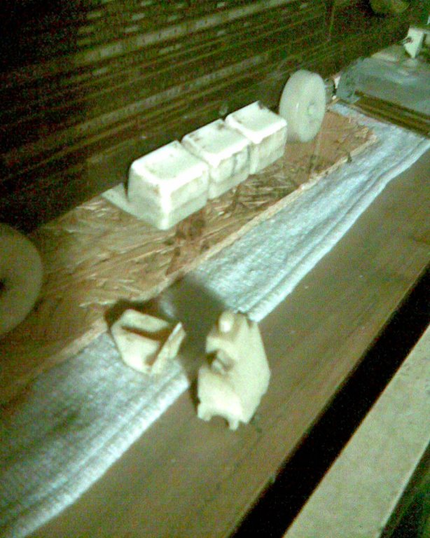

(#) Molnár Gergely hozzászólása Feb 28, 2012 /
Hát vannak szép rádiók a világban,csak az a baj velük hogy nem a miénk. Nekem van egy egyedi darab,ez az egy van belőle mivel én csináltam mikor nem volt sokáig javítani való. A múgy nem tud valaki orion ar 511 -gyes rádióhoz egy hullámválasztó gomb.Az enyém elég darabos és hiányos meg porlik.

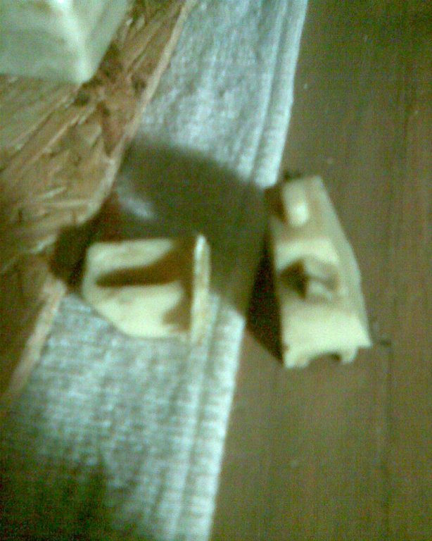

(#) gkari válasza Molnár Gergely hozzászólására (») Feb 28, 2012 /
Ez a fajta sok ORION gombja volt, nekem is sok gondom volt vele egy AR 301 esetében(vacak polistirolból készültek), az összeset az üreges részekben kitöltöttem ARALDIT-al,de a kikapcsológombot még meg is kellett "patkolni" 2 db. M2 csavarral, és az ellenoldalon 1 db. 1,5mm.-es 2 furatú "anyával". Sajna nem készítettem fényképet.
Az egész hullámváltót emiatt többször szét- és össze kellett rakni.
(#) oregtamas0202 válasza gkari hozzászólására (») Feb 28, 2012 /
Üdv !
A törés oka az öregedés , de a gond a billentő rész kenetlensége.
Nehezen emeli fel a súrlódás miatt a mechanikát és így nagyobb erő hat rá.
Szilikon zsír csodát művel és billentyűt kímél.
Öreg T.
(#) Molnár Gergely válasza oregtamas0202 hozzászólására (») Feb 29, 2012 /
Üdv.Ahogy az 50 éves pórtól takarítom látom hogy a törött gombnál(szemből nézve a bal szélső)amit mozgat a kis fekete csúszka is hiányzik.Ha tudod és ha megválnál tőle azt is elküldenéd nekem?Előre is köszönöm!
