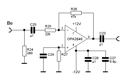

Az alábbi rajzhoz hasonlót egy gyors OPA adatlapjában láttam. Invertáló erősítő, de az általam megszokottól eltérően a nem invertáló bemenet nem a testen van közvetlenül, hanem egy kis értékű ellenálláson és kondenzátoron keresztül van odakötve. Kérdésem az, hogy az R27-nek és a C24-nek mi a feladata, és hogyan méretezendő?
A műveleti erősítő bemeneti driftjének minimalizálásához szükséges, hogy a bemeneti differenciál erősítő mindkét bemenete egyforma forrásimpedanciát lásson. Ilyenkor a hőhatás miatti drift változást csak közösmódusú csillapítással "erősíti" ((CMRR) egyenáramú szempontból.
Ehhez kell az R27=R25×R26 (párhuzamos eredője) feltételnek teljesülni. A C24 az R27 -et váltóáramú szempontból hidegíti. (alsó határfrekvencia)
Szerintem az adott kapcsolásban az R27= R26, mert a bemeneti csatolókondenzátor miatt az R25-ön nem folyik egyenáram, emiatt azt nem kell figyelembe venni. Ha nem lenne csatolókondenzátor, akkor kellene úgy számolni, ahogyan írtad.
Köszönöm válaszotokat, közben okosodtam én is, átlapoztam a "Op Amps for Everyone.pdf"-et, s valóban, mindössze egy ábrán, így mutatják be a a drift kompenzációt. Amúgy a neten nincs túltárgyalva ez a dolog, ahol én ezzel találkoztam, az az LM723-as tárgyalása a Bíró féle magyar gyártmányú félvezetők című könyvben, onnan rémlett az, amit mondtatok. Kipróbálok most többféle OPA-t az egyszerűség kedvéért valószínűleg testre kötött nem invertáló bemenettel, az alább közölt kapcsolásban. Egy szignál generátor jelét (40k-70M) próbálom meg leválasztani és párszorosan erősíteni.

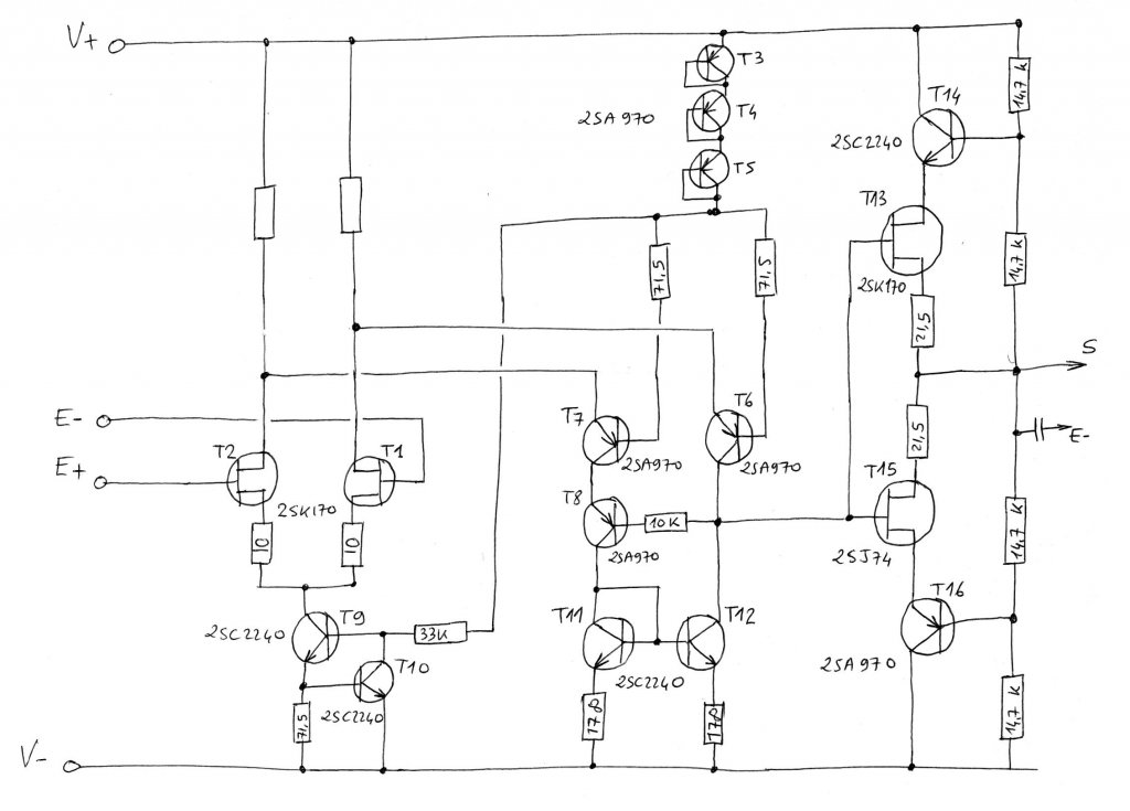

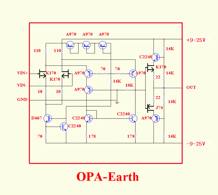

Próbált már valaki diszkrét elemekből műveleti erősítő helyettesítő áramkört építeni? Audio célokra kellene, nagyon kacsintgatok e felé, de érdekelnének a tapasztalatok. Ilyesmire gondolok: http://bursonaudio.com/burson_opamp.htm - http://www.partsconnexion.com/t/Index/burson_opam1.html Mellékelek néhány kapcsolást hátha talákozott valaki velük...
A műveleti erősítőkben jópár olyan megoldást alkalmaznak, amely feltételezi, hogy egyformák a tranzisztorok. Ez az IC-gyártásban teljesül is, mert a méreteket tudják azonos értéken tartani, az összes többi technológiai lépés pontosan ugyanaz az egymástól néhány mikronra lévő, azonos chipen lévő alkatrészen. Külön-külön gyártott alkatrészek esetén ez gyakorlatilag lehetetlen.
Ha olyan tranzisztorokat használsz, ahol egy tokban két azonos tranzisztor van (ezeket egy chipen egyszerre gyártják például mint ezt), akkor lehet esélyed, egyébként csak a problémák lesznek.
Még az őskorban építettünk a munkahelyemen uA702 műv erősítőt diszkrét elemekből. Az eredmény siralmas volt, fel is adtuk.

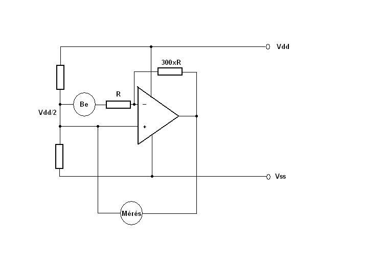

Nos, a helyzet az, hogy a kb 0,01V-ot, szeretném 3V körülire felerősíteni. Amper mérő készülne, de sehogy se jön össze a műveleti erősítés.Ebben kéne segítség.
A nemivertáló bemenetnek egy referencia feszültségen kéne nyugodnia, ide kötném az árammérő sönt-jének egyik végét. A másikra R ellenállással az invertálót, mely a kimenetről 300R visszacsatolást kapna.

vdd +5v és vssa nulla. ezek egyfeszültségosztóval rá vannak kötve Vin+-ra. Oda jó2x 10k0? Aztán Vin-on van a be, ami nem tudom mi és utána mekkora ellenállás kell? BE lenne a tekercsem két vezetéke,amin a 0,5mV termelődik? Utána Vin- -t összekötöm Vout-al, beiktatva egy ellenállást,ami meghatározza az erősítés mennyíségét? Mekkora ellenállás kell? Végül a kb +3VAC-t a Vin+ és a Vout között mérem?
Jól látod. A méretezéshez tudni kéne mi szolgáltatja a 0,5mV jelet, mekkora erősségű az áram amit mérni szeretnél.
