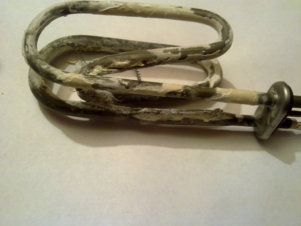

Tudsz felrakni jó képet esetleg a tönkrement betétről? nem látszik rajta valami sérülés?
Képet nem tudok most felrakni, majd megkeresem, hogy hova raktam őket. A legutóbbit azt elkérte az eladó, az helyett adta a 3 kW-osat. Sérülés eddig mindegyiken volt, több helyen szétnyílt, meg elégett a fűtőszál.
Több helyen szétnyíltak a fűtőszálak, a fűtőszál le van testelve a zárólaphoz, a test az mindenhol jó, míg nem volt benne a dióda akkor 2 hetenként cseréltem, legutóbb mikor beraktam a diódát, akkor 3,5 hónapig bírta.
Nekem az apám járt így. Vett egyszerre 3 db fűtőszálat, és azok nagyon gyorsan tönkrementek abból a sorozatból. Hibás szériára gondolt,mert a később vásároltakkal semmi baj nem volt.
Lehet, hogy tényleg kifogtál egy gyenge szériát.

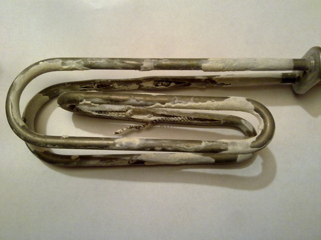

Egy éles kép a hibás fűtőbetétről jó lenne.
Nem tudom, lehet, hogy gyenge széria.Képet csatoltam, többet nem tudok felrakni, mert a többit visszacserélte az eladó.
Azt gondolnám, hogy ez vagy hibás vagy még 220V-os darab. Ha az utóbbi akkor ez bele is van ütve. Ennek már mindegy, de az új darabon nézd meg a feszültséget is.
Ennek kizárólag hibás széria lehet az oka. 220 vagy 230 V-os nem számít, mert az eltérés olyan minimális, nemhogy tűréshatáron belül van, de a vízbemerülő fűtőtestnél egyszerűen nem merülhet fel olyan túlmelegedés, ami ilyent okozhat. Képzelj el olyan fűtőszerkezetet, ahol a hőelvonást nem víz biztosítja, hanem sugárzásos, pl. hősugárzó, síkragasztó (ruhaipari vasalóprés), stb.!
Szerintem ez gyári hiba. repedt volt a cső, és kinyílt a vízben ázva a gőz nyomása miatt.
Lejjebb írta a kolléga, hogy nála 240V van. Azért így már szerintem nem mindegy.
Ez nagyon gyári hiba gyanús... Nem így néz ki, amikor "kirohad" az aktívanód miatt... Szerintem is valahol víz mehetett bele, a gőz repesztheti így szét.
A képek alapján csatlakoznék az előttem szólók véleményéhez. Védekezni nem lehet ellene. De ki lehet próbálni... De ezt a balesetveszély miatt nem ajánlom.
