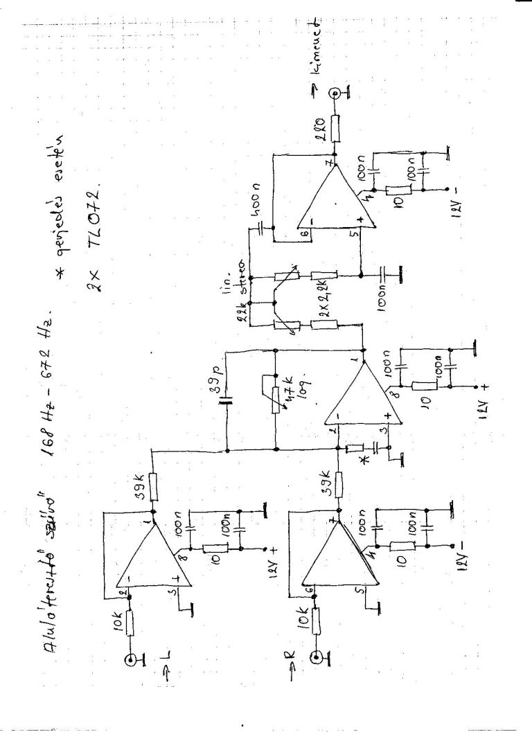

(#) maTaKee hozzászólása Aug 28, 2007 /
Szeretném kérni valakinek a segítségét, ugyanis megkértek, hogy segítsek egy templomi orgona erősítőjének az átalakításában.
Nekem kell megtervezni a hangváltóhoz a NYÁK rajzot. Készen lettem vele, csak picit félek, hogy valamit elszúrtam a rajzon!
Valaki átnézné, hogy jó-e, mert nem akarok beégni (a STEREO potiban nem vagyok biztos, hogy jól kötöttem be).

(#) titi válasza maTaKee hozzászólására (») Aug 28, 2007 /
Épp most akartam megnézni neked, de sajna nem tudom megnyitni. (Nincs hozzá progim)
(#) maTaKee válasza titi hozzászólására (») Aug 28, 2007 /
Remélem tudsz segíteni!
Gondolom, úgy van tervezve, hogy a poti a nyákba lesz forrasztva.
Ezesetben a rajzod nem jó.
A többi részét nem néztem át, de ha holnap még nem késő, több időm lesz rá, átnézem.
Szerk: most nézem, hogy a rajz szerint a 100nF-os kondin keresztül csatlakozik az IC 6-7 lábára a potik közösített része, szóval az se jó a nyákon.

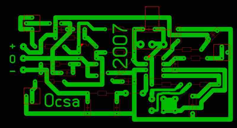

(#) vtsoftware hozzászólása Aug 28, 2007 /
Helló
Ehhez tudna-e valaki nyáktervet adni?
Nagyon köszönöm

(#) PCB válasza vtsoftware hozzászólására (») Aug 28, 2007 /
Szia !
Azért mert nem régen elektronikázol, pont jó lenne neked, ha megpróbálnád megrajzolni ezt a 4 alkatrészt.
Ha meg vagy vele és felteszed ide amit csináltál, biztosan elmondjuk mi jó és mi nem a rajzon. De azért illene valamit rajzolni, nem ?
(#) maTaKee válasza maTaKee hozzászólására (») Aug 28, 2007 /
Nem. nem NYÁK -ba lesz forrasztva, hanem kilesz vezetve kábellel.
(#) vtsoftware válasza PCB hozzászólására (») Aug 28, 2007 /
jogos.
itt
letöltheted.
köszönöm
(#) titi válasza vtsoftware hozzászólására (») Aug 28, 2007 /
Szerintem így jobb lesz...
Szerintem ismerkedj meg az Eagle-el, csak 1 kis gyakorlás kell hozzá.
Szerintem...
(#) vtsoftware válasza titi hozzászólására (») Aug 28, 2007 /
ennyire tudnék hogy csak egy hibát vétettem?
(ha valaki talál valamit a 2. verzióban jelezze legyen olyan szíves)
bocsánat, csak nem oké.
még mindig csak egy led világít...
biztos van még valami bibi...
köszönöm
Mekkora jelről hajtod meg?
:no:
mini-hifi vagy mobiltelefon vagy számítógép vagy discman
12v adapterről
ennél nagyobbal nem tudom...
Akkor kicsi a bemenő jel.
(Szerintem kellesz egy kis meghajtófokozat.)
Próbálj meg a bemenetre 2-3V-ot adni, mit csinál?

(#) titi válasza PCB hozzászólására (») Aug 28, 2007 /
Azért jó lenne az IC 3-as lábára tápot adni!!
elfelejtettem írni hogy cak egy led világít (fentről a második) de az ic egyáltalán nem meglegszik...
ugyanezt csinálja 3v bemenettel is
Ha változtatod a bemenő jel feszültségét (nem a tápot), akkor is ugyanaz a led világít, vagy változik?
Egyébként ez az IC vagy pont, vagy vonal kijelzést használ.
Tehát az, hogy csak 1 Led világít, az lehet, hogy azért, mert pont kijelzésen van.
Ha jól tudom, a 9-es lábbal lehet változtatni a módot, mindjárt utánnanézek.
Addig is megnézhetnéd, amit kérdeztem.
Látom közben még hozzáírtál.
ugyanaz a led világít egyfolytában bármit kötö rá, és a táp indig 12v.
azt tudom hogy lehet a9-es lábbal választani hogy pont vagy teljes kijelzés de azt nem tudom hogy lehet ezt állítani.
(#) titi válasza titi hozzászólására (») Aug 28, 2007 /
Na, ha vonalkijelzést szeretnél, akkor a 9-es lábat a 3-as lábbal kösd össze, és ne a földel, mint most van.
Esetleg próbáld ki:
A 6-7-es lábról R1-el átkötsz a 8-as lábra, a 8-as lábról pedig egy R2-vel kötsz a földre
a 2es lábat is kössem össze a 3/9-essel?
