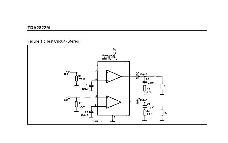

Sziasztok! Én egy olyanban kérném a segítségeteket hogy 2x1,7W vagy ehhez közeli erősítő rajzot keresek de ha lehet olyat ami a lehető legkevesebb alkatrészből legyen és smd-ből szeretném megépíteni(kicsi a hely ahova be kell hogy férjen). Találtunk,-egynek neki is fogtam de még ezt is nagynak tartom mivel a 470µF-220µF-os elektrolit kondik még smd-be is elég nagyok.
Tehát hogyha valaki tud ilyesmi rajzot azt szívesen megköszönném. Gondolom itt nem lehet ezeket az elektrolit kondikat felcserélni kerámiára.!? Valami hasonló rajz kellene csak kerámia kondikkal és az smd-be nem foglalna nagy helyet. A válaszokat,segítségeket előre is köszönöm.
(#) polonkaig válasza vladcepes hozzászólására (») Júl 19, 2012 /
A Texas honlapján nagyon sok ilyen kis erősítő van fent. Ugye beolvadt a National is, ezért tovább bővült a kínálatuk.
Például itt van egy lehetőség: Bővebben: Link
A kiementről a 100µF és 1k elhagyható ha nem kell a fejhallgató kimenet.
Innen kiindulva pedig kereshetsz másik megoldást, ha ez valami miatt nem felelne meg. Több kategóriában is találsz alkalmas eszközt.
(#) vladcepes válasza polonkaig hozzászólására (») Júl 19, 2012 /
Köszönöm a segítséget. Az első linken lévő jó lenne csak keresgélem idehaza de sehol nem található ilyen IC. Akkor próbálkozok a második linken lévőkkel. Üdv.
