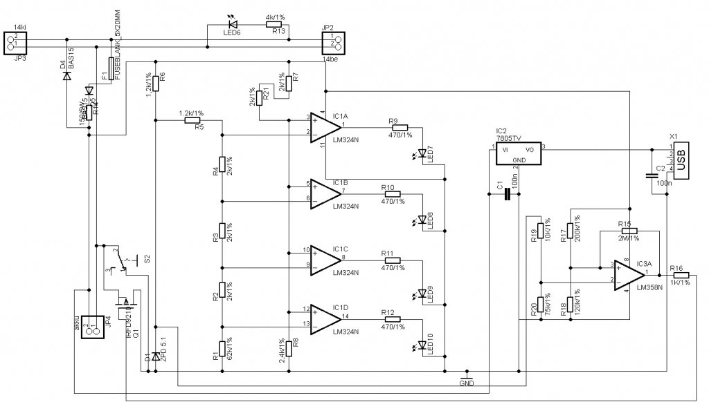

(#) zoltan0801 hozzászólása Júl 19, 2012 /
Helo
Egyszer már felraktam ide egy képet, de most úgy gondolom, hogy ez lesz a végleges... Szóval ha valaki rápillantana, azt megköszönném, igazából a fet-re vagyok kíváncsi, mert még nem nagyon használtam, és arra lennék kíváncsi hogy jól van-e berakva?? Ja és IRFD110- lesz benne, csak nem találtam meg az eagle-ben. A válaszokat előre is köszönöm.

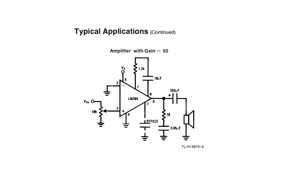

Most építek egyet de ha véletlenül nem lesz jó,vagyis nem fér bele akkor megpróbálom ezt: Bővebben: Link itt gondolom az kell ami a 4-ik oldalon van fent balra vagyis a kép amit beraktam. Mivel a hangszabályozását nem innen fogom csinálni elhagyható a 10kohmos poti? Az a kondi ahol azt írja hogy bypass az milyen kondi és milyen értékű? Meg ha jól látom a leírásában ez megy min.4-5 V is nekem meg 5,5 V van. Köszi a válaszokat.
(#) proli007 válasza zoltan0801 hozzászólására (») Júl 20, 2012 /
Nem folytam eddig bele mit is szeretnél készíteni, de nem igazán érthető, ha a csatlakozókra nem rajzolod oda, hova mennek, milyen feszültségek vannak ott..
- A JP3-JP2 párhuzamosan van kötve, gondolom itt jön be, és megy ki a 12V. A JP4-en meg van egy aksi.
- Ha van 12V táp, akkor bizti-dióda-ellenálláson töltődik az aksi. (Remek ez a sas, nem látni semmit) Ha meg kimarad a 12V, akkor az aksi táplál vissza D4-en keresztül.
- Az LM324 figyeli az aksi feszültségét. És mutatja, ha a nyomógomb nyomva van, vagy a Fet ki van nyitva. De itt kezdődik a bibi..
- Az LM358 egy komparátor. Ha az aksi feszültsége egy szint felett van, akkor bekapcsolja a Fet-et, és jelez az LM324.
- Csak hogy az LM358 tápfeszültsége is az aksi pozitíván, és a kapcsolt GND-n van. De ha az aksi feszültsége alacsony, akkor a Fet kikapcsol. Viszont így az LM358 összes lába felugrik a plusztápra (mert megszakad a GND), mire a Fet visszakapcsol. És már "krepeg" is az egész. Gondolom azt szeretted volna, ha nyomógombbal bekapcsolod, ha alacsony az aksi, akkor meg kikapcsolódik a feszültségjelző.
- De ahhoz, hogy valaminek a tápját figyeljük, valamihez tápfeszültség kell. Így viszont nem lehet a Fet-et kapcsolni. Csak akkor lesz jó, ha a komparátorral, pld. egy P-Fet-et kapcsolsz, és az kapcsolja az N-Fet-et. Mert ha az N-Fet kikapcsolja a GND-t, akkor akkor az LM358 kimenete magas szinten lesz, az viszont zárja a P-Fet-et és úgy is marad mind kettő. Ekkor persze a komparátor két bemenetét fel kell cserélni, mert a betett P-Fet fázist fordít.
- De azt is elárulom, hogy feleslegesen küzdesz a zéneres referencia előállítással. Hiszen ott van az IC2 stabi, minek kimenetén ott a fix 5V. Stabilabb is, mint a zéner.
- De mindent megteszel a terhelés csökkentésére, közben a Led6 mindig világítani fog, akár hálózati, akár akkumulátoros üzem van. Igaz, kb. 2,2mA csak.
- De a feszültségekkel is gondom van. A komparátorból visszaszámolva, az aksi 12V-os. Viszont feltölteni, kb. 13,6V-ig kell minimum. Mekkora lesz a töltőáram, a 150Ohm-on keresztül? Mert ha a bejövő táp 15V, akkor a dióda 0,4V feszültségét levonva, az 150ohm ellenállásra Ut-Ud-Uaksi=15V-0,4V-13,6V=1V jut. Így a töltőáram, 1V/150ohm=6,6mA.
Ha az aksi fel van töltve, és a kijelző jelez, akkor számításaim szerint kb. 76mA lesz a fogyasztása a kijelzőnek, szemben a 6,6mA töltőárammal. Vagy is a kijelző fogja kisütni az aksit, ha megnyomod a gombot. Függetlenül attól, hogy van töltés vagy sem.. (És akkor az USB-t nem is számoltuk, mert azt mindig az aksi táplálja.)
Nos mindössze ennyi problémát látok..

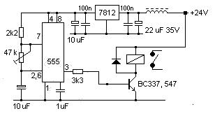

(#) Duky hozzászólása Júl 20, 2012 /
Szervusztok, Segítségeteket kérném vettem ledes indexeket a motoromra és szeretném bekötni de ehhez kéne egy indexrelé is de szerintem 3500ft elég húzós érte ha pár száz forintból meg tudnám építeni ,olvastam egy olyan megoldást hogy 555 ezt lehet használni ledes indexhez??
Találtam róla egy kapcsolási rajzot is :
http://www.hobbielektronika.hu/forum/files/67/6773c01415ea0d57d1a8d...0b.jpg
(#) Duky válasza Duky hozzászólására (») Júl 20, 2012 /
(#) proli007 válasza Duky hozzászólására (») Júl 20, 2012 /
Ez viccnek jó, de index relének nem. Inkább a Skory weblapján, az érdekességek között találsz index relét. Abban egy "cseppel" több az ésszerűség. De olvass is, ne csak nézz..
(Egy index relé működésének vannak kritériumai és rögzített bekötése is!)
üdv! proli007
