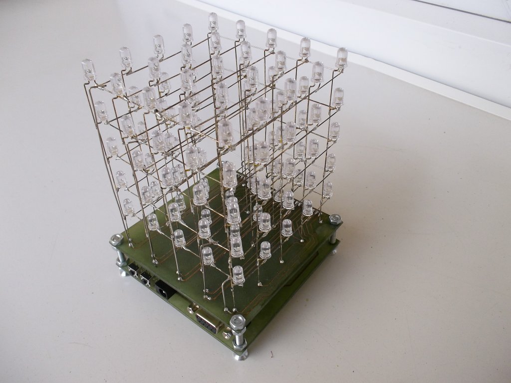

Én az alábbi kockát építettem meg nagyon jól működik soros portról vezérelhető az ötletet innen vettem Bővebben: Link egyébként a weboldalon minden meg található hozzá szoftver hex. file-ok stb...
Szép munka, gratulálok! Videó is lesz esetleg?
Igen elkészült a videó Bővebben: Link egyébként az oldalon lévő szoftverrel bármilyen tetszőleges animáció létre hozható és feltölthető a kockára a Nyák rajzot mellékeltem.Üdv.

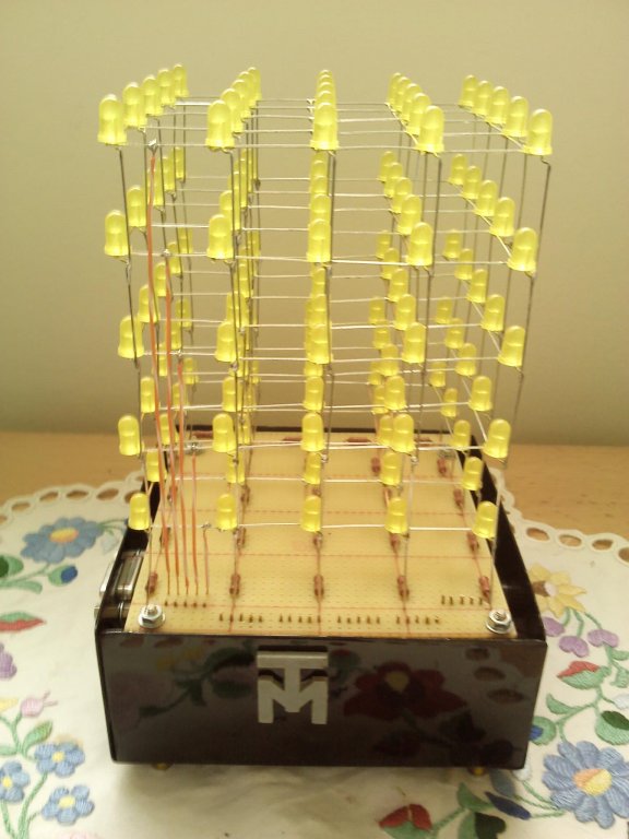

Nekem is elkészült! LPT-ről vezérelt 5x5x5-ös ledkocka, saját programmal! videó: Bővebben: Link
Gratula. Jó lett! Gondolom ez az 1-es verzió. 2-es verziót nézegettem az USB miatt. De vakon vagyok mint "Stivi", mert a kapcsolási rajzokat nem találom.
Most fejlesztek egy olyan programot, hogy betűket rajzoljon ki! Igazából megadod a szöveget és kirajzolja neked olyan formába, amit beállítasz neki! Nagyon jókat lehet szórakozni vele!

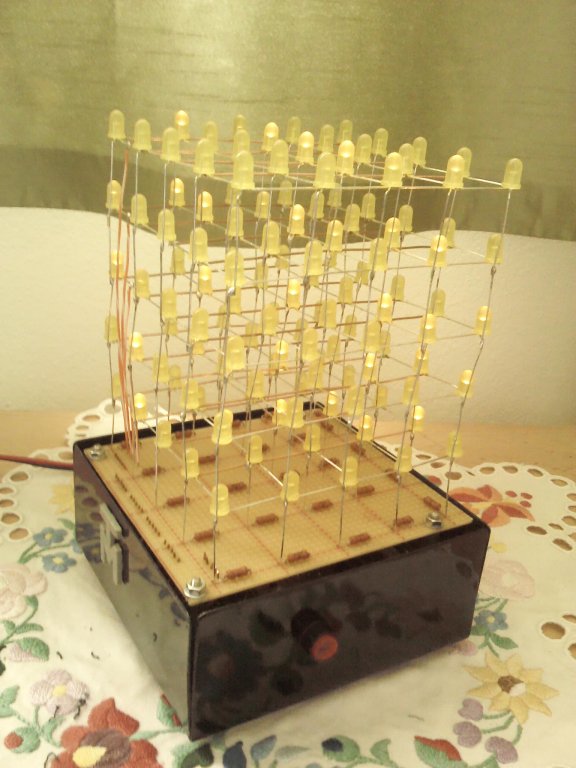

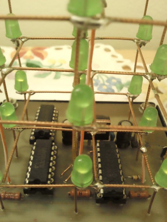

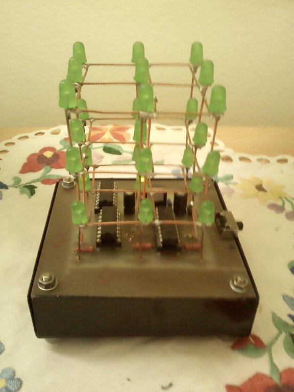

Elkészült az 5x5x5-ös led kockám, köszönet geri303-nak a segítségért.Készítettem egy 3x3x3-as kockát is,képek itt alul.

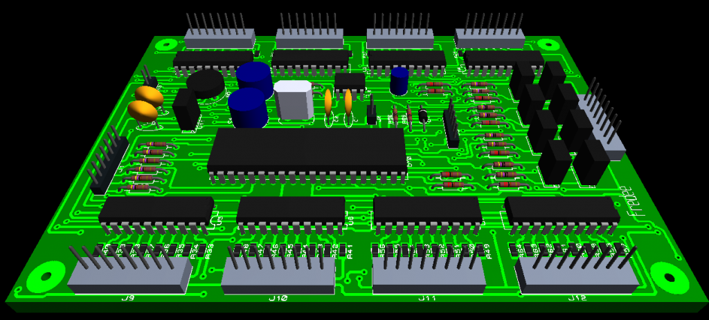

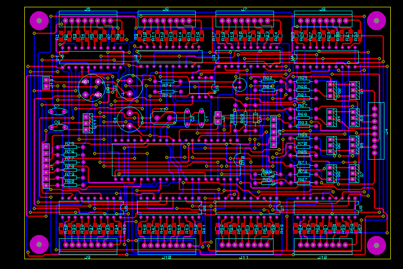

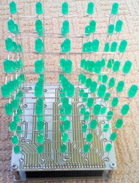

Kapcsolási rajz és Nyák rajz az nincs fent az oldalon, gondolom azért hogy ne tud után építeni és vedd meg ,de nem egy bonyolult áramkör ,egyébként feltettem az általam tervezett nyák rajzot a fotón meg látszik a beültetés ,az alapján meg tudod építeni de ha segítségre lenne szükséged írj és segítek.Üdv.

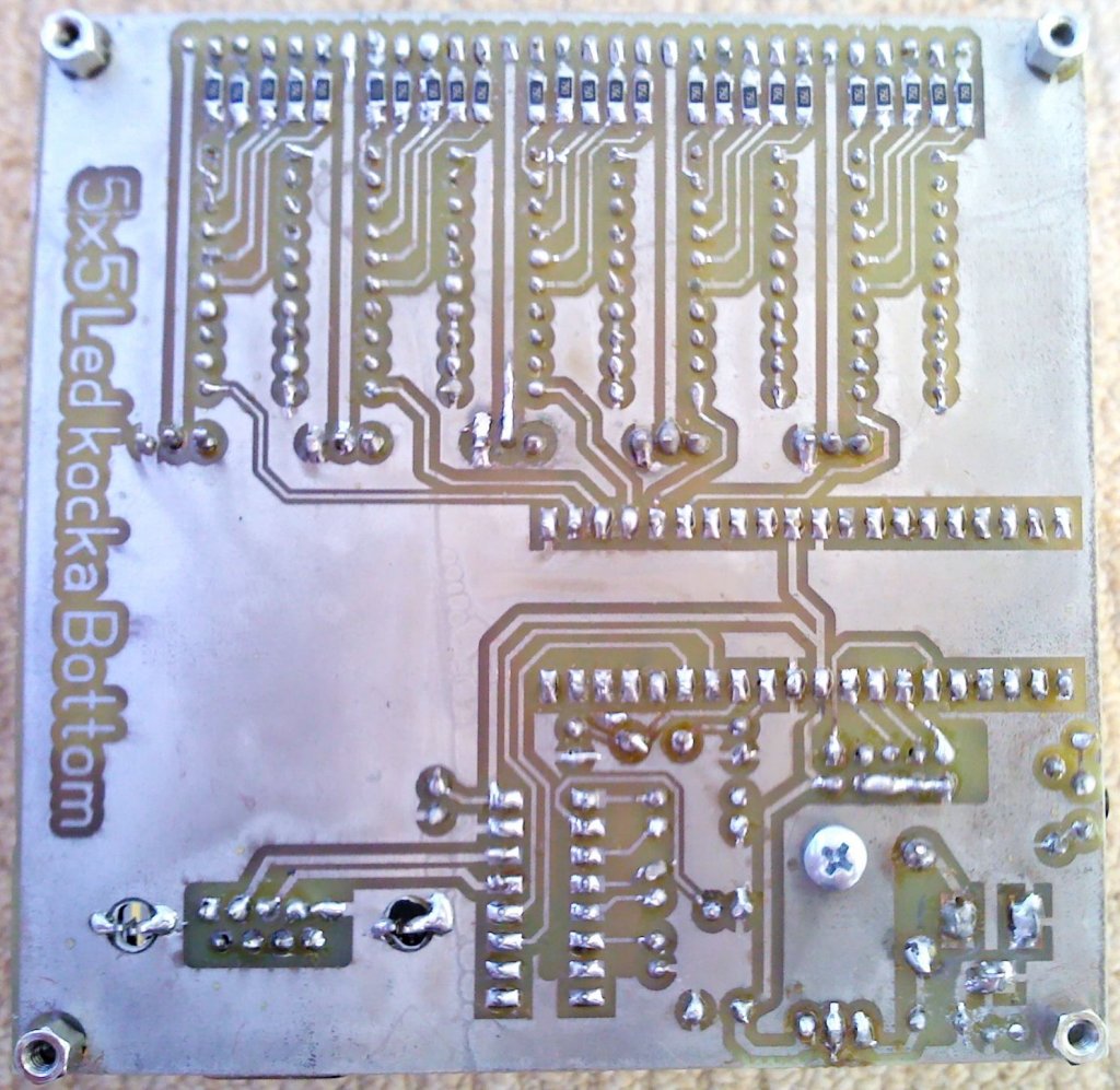

Sziasztok. pi.sta rajza (köszönet érte), és az ajánlott oldal alapján elkészült az én kockám is
Íme néhány kép.
