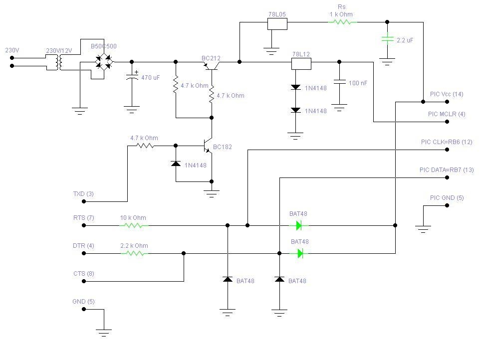

Segítséget szeretnék kérni, a PIC égető és a LED kocka összekötésében! Az égető (Willem eprom PCB3 típusú) képét mellékelem, bekarikáztam az 5 tüskét, amit össze kell kötni a LED kockán lévő 5 tüskével! A kérdésem, hogyan kell összekötni? (pl.: 1-es tüske a kockán 1-es lábra megy az égetőn)
Nem értem, miért maradt le a melléklet! Bocsi..
Pedig az előbb is feltöltöttem!
Ezt az égetőt nem ismerem. Van rajzod róla? Mert a neten nem jönnek be a képek...
Melyik kocka? Milyen PIC? Ismeri egyáltalán a program? Nem tudod beletenni a foglalatába?
Hello! Köszönöm szépen, már tárgytalan, kiderült, hogy nem tudja ezt a fajta PIC-et programozni!
Az eepromot külön tudod felprogramozni.
Szerintem az az égető is tudja.
Köszönöm szépen!

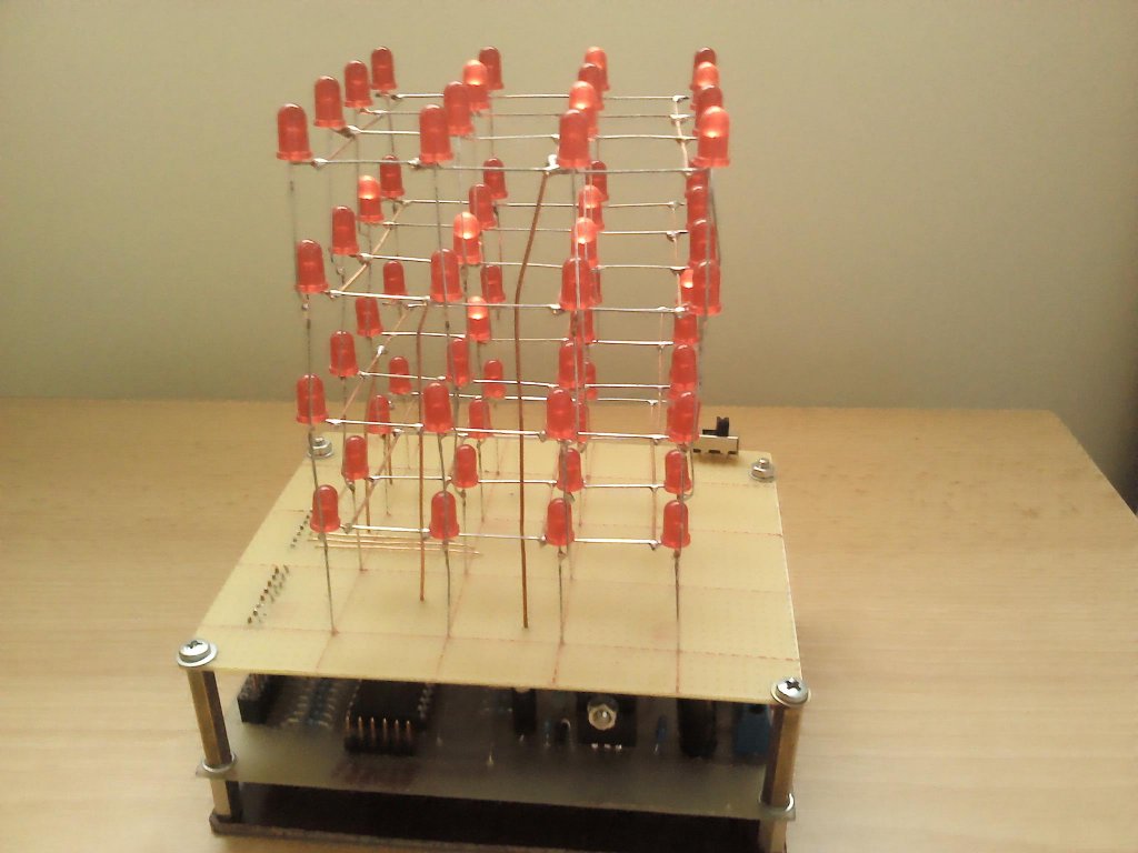

Hát sajnos itt szegeden nem lehet PIC16f887-et kapni,de nem adom fel a beszerzését.Addig a 4x4x4-es AVR-es ledkockáról vannak itt képek és videó,valamint közreadom a saját tervezésű nyákrajzomat, a kapott rajz alapján és a hozzá tartozó eredeti hex -et, köszönet a szerzőnek érte.Remélem ezzel is segítettem az utánépítéshez.

Innen már csak 1 lépés az 5x5x5

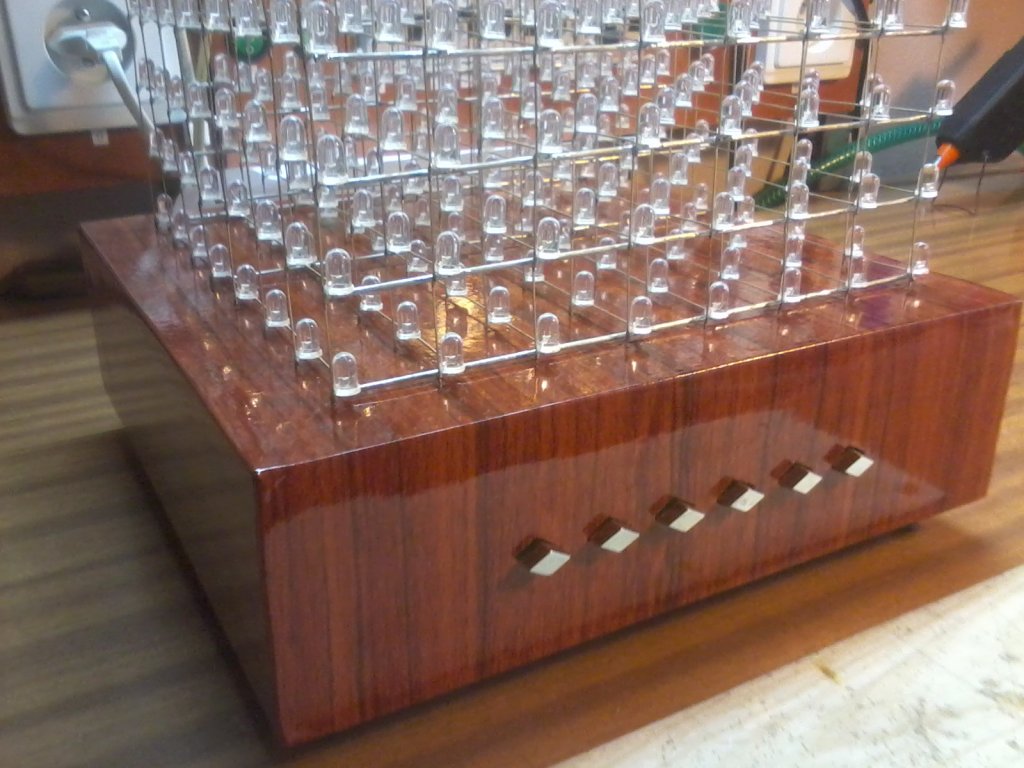

Az enyém, de még program nélkul...
Gyönyörű a dobozolás, a ledek is szépen állnak.
Saját program lesz vagy utánépítés?

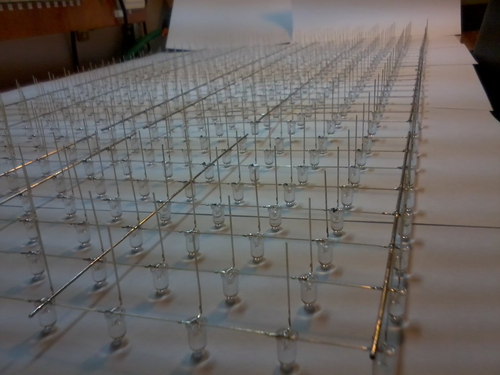

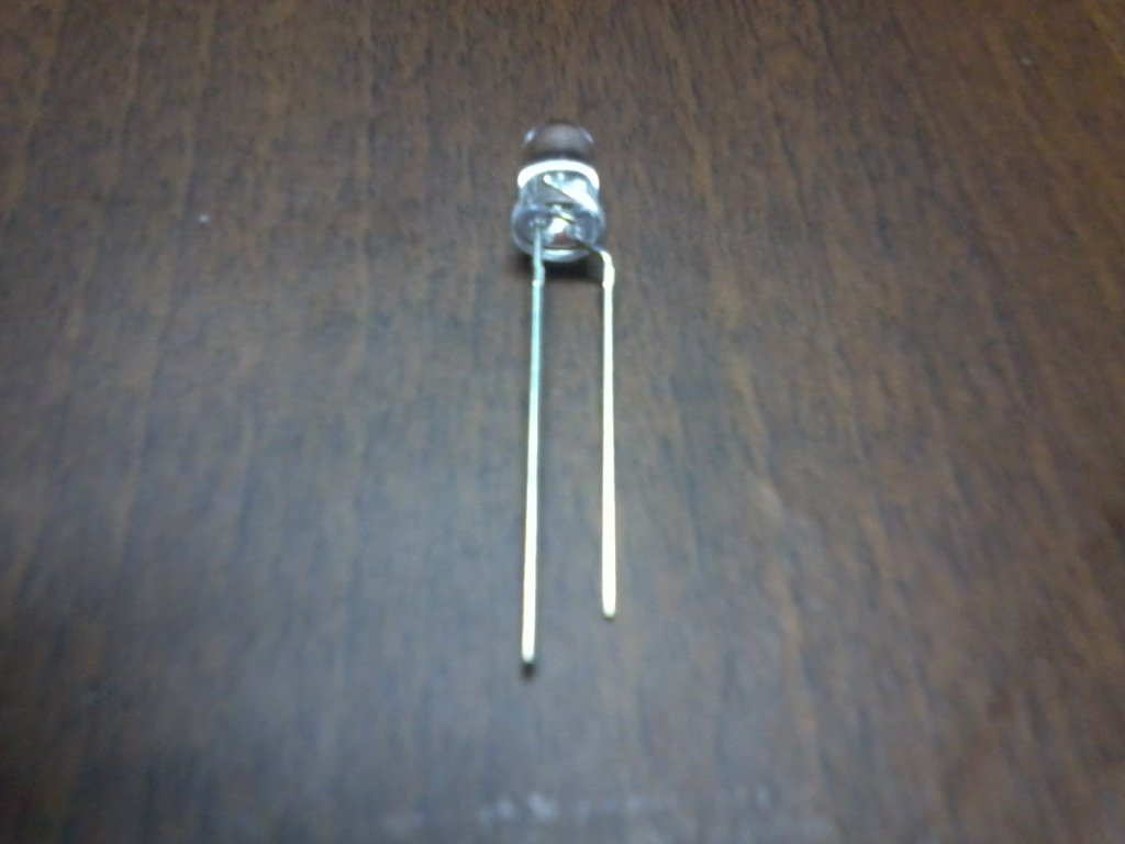

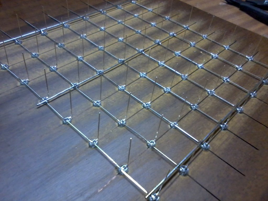

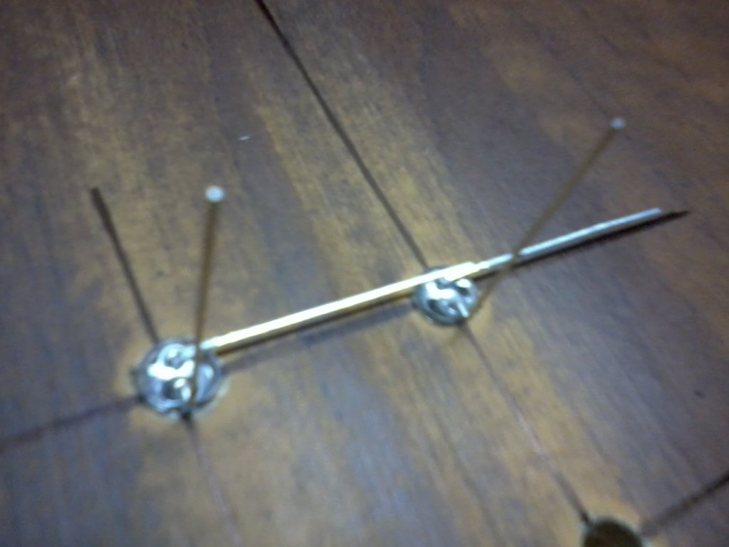

Tulajdonképpen a neten találtam valahol 5x5x5-oset, és azt építettem át 8x8x8-ra. Néhány dolgot csiszoltam rajta, így lett belole a képen látható "csoda"
Rengeteg képet készítettem munka kozben, ha esetleg lesz rá igény, megoszthatom oket.
Mindent megnézünk!
Hat akkor megosztom a munkamenetemet diohéjban...
