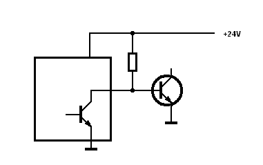

Egy kis segítségre lenne szükségem. Van egy 24 v-os NPN induktív kapcsolóm, ami alaphelyzetben nyitott. A problémám az, hogy alaphelyzetben zárt kellene. Tehát valami olyasmi 24V-os kapcsolásra lenne szükségem, aminek a bemenetére földet kapcsolok, akkor a kimenetén szakadás van, ha pedig a bemenetre nem kapcsolok semmit, akkor a kimenet földel van egy potenciálon. (remélem érthető). Állítólag egy tranzisztorral és 2db ellenállással meg lehet oldani a dolgot, de nekem nem sikerült. Előre is kössz Árpi

A javaslattevő erre gondolhatott... Nem kell két ellenállás, egy is elég. A kapcsoló kimenet open kollektoros, ez zárja talajra a külső tranyó bázisát. Az ellenállást a kapcsolni kívánt fogyasztó és a tranyók ismeretében kell méretezni.
Szempontok: a belső tranyó max. kapcsolható árama (meghatározza az R legkisebb értékét, amit azonban a külső tranyó max bázisáramának ismeretében választunkmeg) a kapcsolni kívánt fogyasztó árama (meghatározza a választandó külső tranzisztort) a választott tranyó áramerősítése (meghatározza az ellenállás max. értékét) Az ellenállás értéke e két határadat között lesz, ha megmondod mit tud a közelítéskapcsoló kimenete és mit akarsz kapcsolni, akkor értékek kerülnek a rajzra...
Egy NPN bip. tranzisztor és egy ellenállás kell hozzá:
A tranzisztor emitterét a földre kötöd, a bázisát (ez a bemenet) az ellenálláson(~10k) keresztül a +24V-ra kötöd, a kollektor pedig a kimenet. Ennyi. Ha a bemenet földön van, nem tud bázisáram folyni, mert ahhoz min. 0,6V kell (szilíciumalapú tranzisztor esetén), és ebben az esetben 0V van. Ha a bemenet szakadás akkor az ellenálláson keresztül folyik folyik a bázisáram, és a tranzisztor vezet. Relét ne köss a kimenetére, mert az tönkreteszi a tranzisztort! Ha relét működtetsz akkor kell még egy dióda is a kimenet és a +24V közé záróirányban.
Szia. Bocs a hibáért. Csatolom a jót. Minimum 1V szükséges az én megoldásomnál (hogy a tranyó kapcsolhasson). Persze ilyenkor át kell méretezni a bázis ellenállást. 24V-al is mehet, akkor ~10k-s ellenállás kell!

A kapcsolás működik, de csak mechanikusan. mármint úgy , ha rövidrezárom a bázist a földel, de az induktív kapcsolóval nem megy. nem a szenzorral van baj, ha külön bekötöm akkor szépen működik. Van tippetek, hogy mi lehet a baj? Az van még ráírva hogy 200mA.
Relét nem szeretnék, annyi erővel mikrokapcsolót is beépíthetnék. Új indukcióskapcsoló pedig 7-8eFt+ÁFA, és kell belőle 6 db. Ezeket kellene átalakítani, az lenne a legjobb megoldás.
Valószínűleg a szenzorkimenet nem 0V, hanem kicsit több, és valószínüleg meghaladja 0,6V-ot.
Köss 2 diódát sorba a báziskörbe, a bemenet és a bázis közé, a felhúzóellenállás továbbra is a bemenetre legyen kötve! Ha a szenzorkimenet 1,8V-nál kisebb, akkor működnie kell! Ha nem megy, akkor mérd meg a szenzorkimenet alacsony szintjét.

Javaslom még: elgondolkozni azon,hogy nyitott kollektoros-e,avagy van neki a kimeneten felhúzóellenállása?
Ez okozhatja esetleg,hogy a tranzisztoros inverter nem működik együtt az érzékelővel....
N0-NC-s relé a kimenetre nem jó? Van belőle mindenféle feszültségre és áramra, így szárazérintkezőkhöz jutnál, amire azt kötsz amit akarsz.
Ha az van ráírva, hogy 200 mA-t kapcsolhat max, akkor egyértelmű, hogy nyitott kollektoros. Ebben az esetben pl. egy 4k7-es kollektorellenálláson meg lehetne mérni a "0" szintet, csak műszer kérdése.
Ezután célszerű golyózni, hogy mennyire kell leosztani ezt a feszt az invertáló tranyó bázisa részére.

Jó megoldás lehetne még N csatornás MOSFET alkalmazása is, mert többnyire 3-4V-os gate feszültségnél kezd vezetni, és elég lenne nagy felhúzóellenállás is, viszonylag nagyobb áramot bírna, kevésbé disszipálna...

)...Tranyónál a mért fesz alapján be lehetne állítani a max. 0,4 voltot a bázison. Az NFET tényleg jó lenne, persze Ugs zenerrel korlátozva a 24 volt miatt... A rajzon az induktív érzékelő kimenete "0" (?) állapotú.
