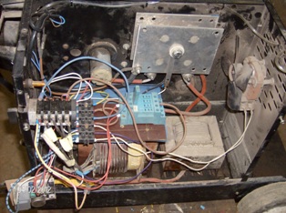

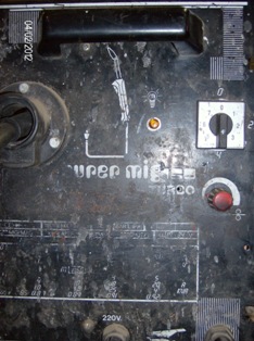

Többször olvasgattam az oldalt,mert én is küzdök egy géppel. Be azonosítani ez idáig nem sikerült mert az összes matrica szinte olvashatatlan.Néhány fotót készítettem róla.Alapvető problémám a fokozatkapcsolója szét volt szedve.A saját logikám szerin bekötöttem,de csak 6-10 voltot ad le.4.-5. fokozatba le is veri a 16-os kismegszakítót, pedig 10-12A lenne a max.
Ha valaki felismeri és segíteni is tudna megköszönném.
Ránézésre EINHELL.
De a fokozatkapcsoló nem eredeti, ahogy nézem a munkakábel kivezetés sem. Ebben a gépben eredetileg 4 fokozatú kapcsoló volt, tehát az a kapcsoló amit belebarkácsoltak, az 5.fokozatban nem is kellene hogy kapcsoljon. Persze ha a főtrafót áttekerték, akkor más a helyzet, de ezt így látatlanban nehéz lenne megmondani. Nézd meg hogy a főtrafó primer hány kivezetésű, akkor talán könnyebb lesz segíteni.
Üdv! Szerintem fordítva szorítod a trafót.Gondolom a kettő külső szál a leggyengébb fokozat.Próbáld ki a kapcsoló nélkül.Lehet az is bekavar, esetleg összezár fokozatokat,s akkor van ám zárlat rendesen. F

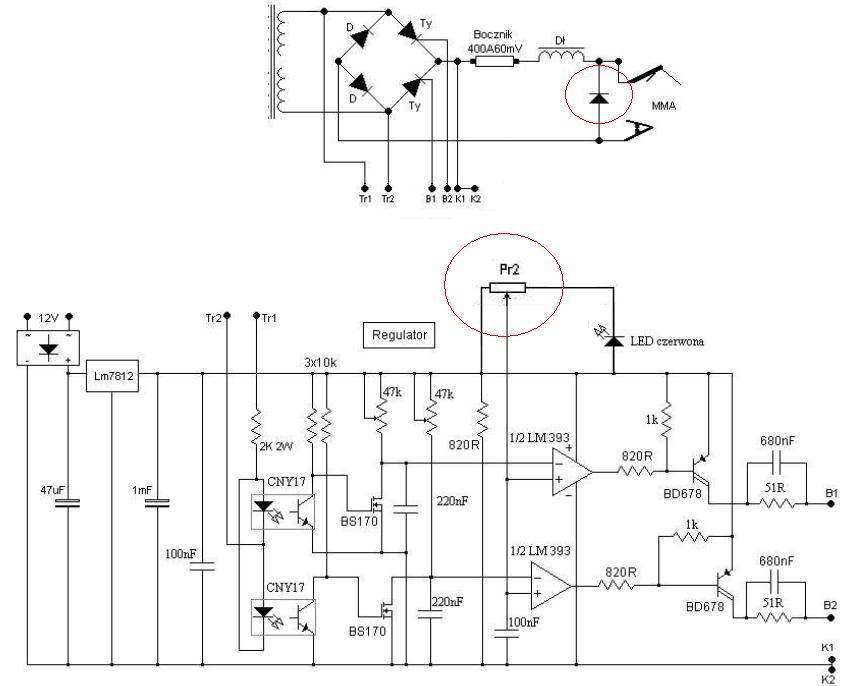

Az alábbi Fronius hegesztőgép vezérlését akarom megépíteni, valakinek van valami tapasztalata ezzel kapcsolatban? Az lenne a kérdésem, hogy a szabályzó potméter értéke milyen legyen, a lábánál lévő led milyen funkciót tölt be, valamint a fojtó után a kimeneten lévő dióda kell-e mma üzemnél? Az áramköri elemekkel csak annyi problémám van, hogy a BD678-at helyettesíthetem-e BDX34 vagy 54 típussal és a BS170-et mivel lehet helyettesíteni? Gondban vagyok az alkatrészbeszerzéssel, mert itt vidéken nem lehet beszerezni ezeket, rendelni meg nem akarok 200Ft értékű alkatrészt, mert nem érné meg a postaköltség miatt. Előre is köszönöm!

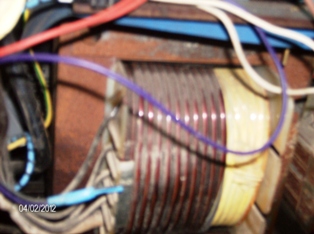

Köszönöm a hozzászólásokat.A trafója valószínű eredeti,a tekercselésből ítélve.Lekötöttem a kivezetéseket így jobban látható.A gondom,1, ha megnézed a képet két méretű vezetékkel van tekercselve .A vastag vezetékkel tekert menet sorba van kötve az úgy mond fokozat(vékony) tekercsel.Ez viszont normál számítás szerint gyenge az áram felvételhez.Ha logikusan gondolkodva kötöm nem működik rendesen,másként meg az elektronikai téziseket cáfolja.Ezért kéne egy eredeti bekötési rajz.
Az, hogy a primer fokozatok nem azonos keresztmetszetű huzalból készülnek, természetes. Magam is így csinálom. Egyrészt helytakarékosság,másrészt anyagtakarékosság,hiszen így kevesebb tömegű huzalt kell felhasználni. A kisebb fokozatokban indokolatlan olyan keresztmetszetű huzalt használni mint a legerősebb fokozatokban. Ha belegondolsz, ez logikus,hiszen a gyengébb fokozatokban nincs a gépnek akkora áramfelvétele mint a nagyobb fokozatokban, ennek okán a vékonyabb huzal is elégséges. Én úgy csinálnám a kimérést hogy egy elfogadható pontosságú ellenállásmérővel megkeresném azt a két tekercsvéget ahol a legnagyobb ellenállást tudom mérni. Majd a kapott két végre adnák 24V váltófeszültséget egy megfelelő nagyságú trafóról. Az egyik véghez képest(én a csúszóhüvelyeshez képest mérnék, mivel az szinte biztos hogy kezdet vagy vég) így már megkereshetők az egyes fokozatok. A fokozatkapcsoló kapcsolási táblázatát szintén ellenállásméréssel lehet elkészíteni, ha nem látszanak az érintkezők a fokozatváltáskor.
A válaszodat olvastam,és ujjból kimértem a trafót.A két végpontjára 220V-ot adok,és takarék trafóként kimérem a fokozatokat a következőket mérem.Elviekben a kicsitől a nagyobb fokozatokig mérve,206v-184v-158v-144v.Ellen állást mérve 1,6-1,2-1-0,7-0,6ohm.A feszültségek aggasztanak mert 200v alá nem nagyon szoktak menni.A másik problémám,hogy mind ezek éllenére a szekunder oldalon csak a feszültségek fele mérhető pont.7,2-8,5-9,2-10,9-11,5.
Szerintem nincs a primer mérésekkel semmi baj. Kb. ezeket az értékeket kellett tudni mérni. Ha a 144V-os tekercsrészt kötöd be, az lesz a legerősebb fokozat.
Az viszont érdekes,hogy a szekunderen ilyen kicsi feszültséget tudsz mérni. AC üzemmódban volt a műszered és az egyenirányító előtt mértél? Köss a szekunder tekercsre egy 24V-os izzót,vagy egy 470ohm 10W-os ellenállást, és úgy mérjél szekunder feszültséget. Kíváncsi vagyok a mérési eredményre.
