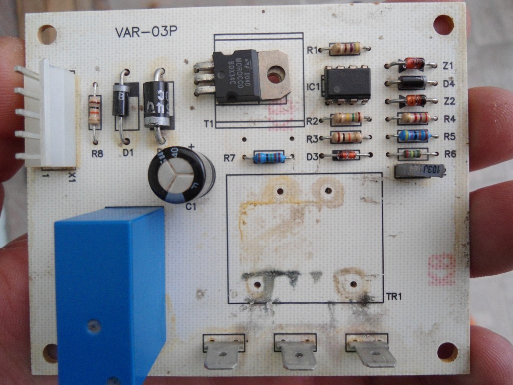

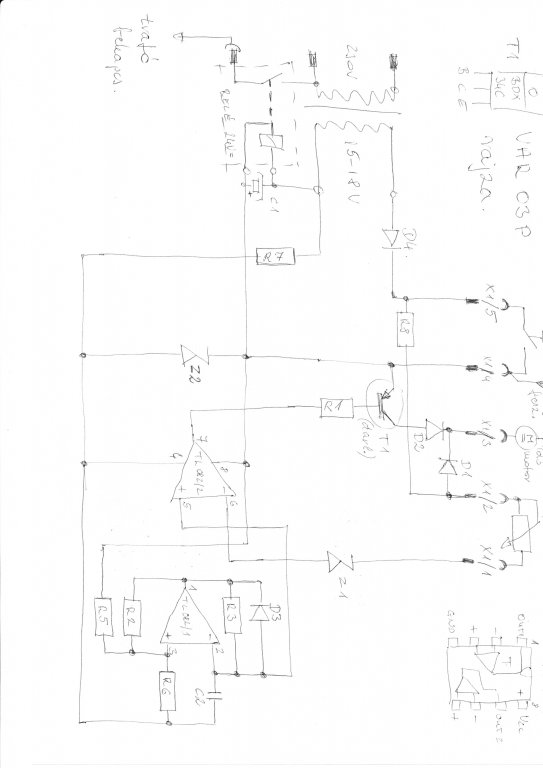

(#) mpisti válasza Atesz857 hozzászólására (») Márc 13, 2012 /
A Z1-en és a Z2-n a 85C után van a lényeg. Valahogy így: BZX85C12V Ez egy 12V-os zener jelölése.
Tehát a zener feszültségértéke a 85C után látható kell legyen. Mindkét zener a BZX családba tartozik, ha kinézetre egyformák, akkor a 85C osztályba. De a feszültségük értékét a 85C utáni felirat tartalmazza.
Egyébként ennek a kártyának van valamilyen típusa. Jó lenne azt is tudni, hátha könnyebb lenne a segítségnyújtás.
Esetleg erre nem hasonlít a kapcsolása? A tranzisztor és a zenerek típusa másodlagos, és az se zavarjon, hogy a mellékletben szereplő rajzon nem relé kapcsolja a trafót.
(#) Atesz857 válasza mpisti hozzászólására (») Márc 13, 2012 /
Igazad volt pisti tényleg rajta van a feszültség érték oldalrol éphogy belehet látni eddig nem vettem észre 12volt van rajta. De a relé adatlapja szerint a relé maga 24 volt akkor ez hogyis van? A lapnak tipusárol nemtudok csak ez a var-03p felirat van rajta.
Akkor Varstroj. Szlovén gyártmány. Nos, ezt a feszültség gondot úgy oldják meg, hogy pl. a trafó 12V-os. Üresjárásban van az 15V is, egyenirányítás és pufferolás után már kb. 21V , erről a feszültségről vígan meghúz a 24V-os relé, de simán meghúz 18V-ról is. A benntartáshoz meg elég már 10-11V is, ha elég érzékeny a tekercs. Az alacsony tápfesszel a relé szempontjából csak az a baj,hogy a meghúzáskor a kisebb mágneses húzóerő miatt az érintkező lassabban záródik, intenzívebb lesz a bekapcsolási ívképződés, emiatt előbb elhasználódik az érintkező felülete.
Ha van kéznél, nyugodtan kipróbálhatod. De ha 15V-os van, akkor az is jó lesz. Csak arra figyelj, hogy a tápfeszt stabilizáló zener előtét ellenállása ne melegedjen nagyon.

(#) mpisti válasza Atesz857 hozzászólására (») Márc 14, 2012 /
Próbáld ki, és meglátod.Egyébként hány ohmos a zener előtti előtét ellenállás?
Ezt csak azért kérdezem, mert ha ennek az értékét tudjuk, akkor könnyebb a trafó feszültségére következtetni.Egy jó minőségű fotó sokat segítene a kártya mindkét oldaláról.
(#) Atesz857 válasza mpisti hozzászólására (») Márc 14, 2012 /
A mellékletben a küldött képek alapján készített kapcsolási vázlat. Az X1 csatlakozó bekötése az általam elképzelt verziót tükrözi, nem biztos hogy a valóságban így van. A vázlat szerint egyutasan van egyenirányítva a feszültség a D1 diódával. Az X1/4-5 lábai közé kötött startgomb benyomásakor húz meg a relé, és az elektronika is ekkor kap tápfeszt, amit a Z2 zener korlátoz az elektronikának megfelelő értékre. A motor és a poti bekötése csak elképzelés, mint ahogy fentebb is írtam. Tehát -szerintem- kb. 15V-os trafó lehet a kártyán.

Szia! Ok akkor kb 15 voltos. Közben megnéztem az x1 csati bekötését a potméter az 1,a motor a 3,a potméter másik szála megy a pisztolyba az a 4 a 2 megy a nagy trafora és az ötös az egyenirányitora és a motor másik szála is a nagytrafora megy gondolom az a föld. Köszönöm a segitséged nem keveset foglalkoztál vele!
(#) mpisti válasza Atesz857 hozzászólására (») Márc 15, 2012 /
Ne haragudj, de ez a bekötés ahogy elmondtad, nekem eléggé homályos. Ha lehet, inkább rajzold le, és szkenneld be.
(#) Atesz857 válasza mpisti hozzászólására (») Márc 15, 2012 /
Szia! Tényleg homályos lett probáltam neked csinálni rajzot hmm let amilyen remélem kiveszel belöle valamit. //picasaweb.google.com/108520181732272365296/DropBox?authkey=Gv1sRgCL3Pgv_P_8r2MA#5720187678938270162 itt megtudod nézni. Közben kutattam és csak 12.5 és 24 voltos trafom van szoval nemistudom kiprobálni

(#) mpisti válasza Atesz857 hozzászólására (») Márc 16, 2012 /
Előkerült nálam egy eredeti Varstroj tolókártya. Megnéztem a trafót, 15V-os. Ha lehet, ilyen feszültségűt tegyél bele.

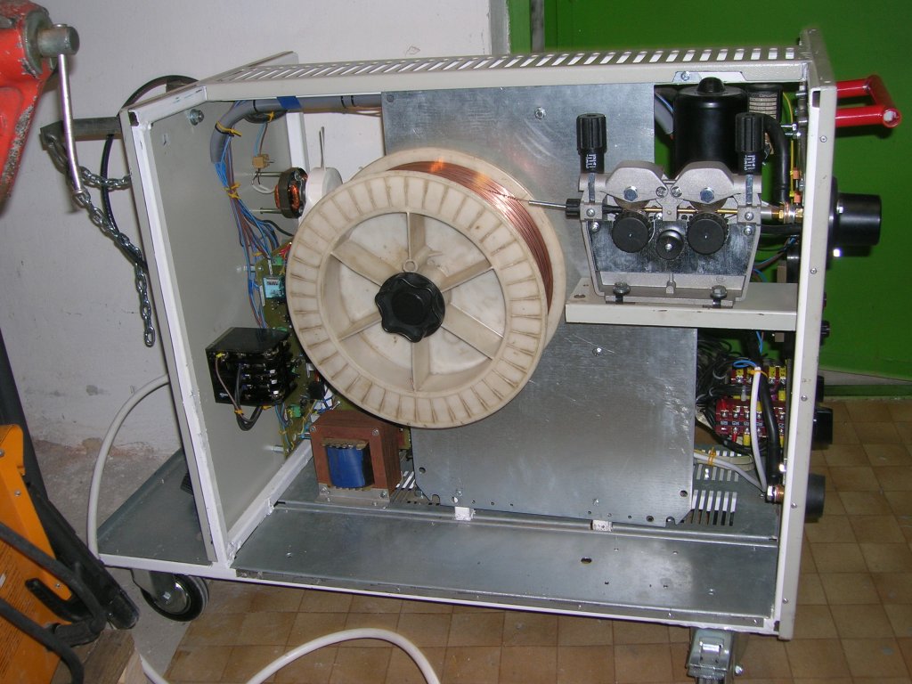

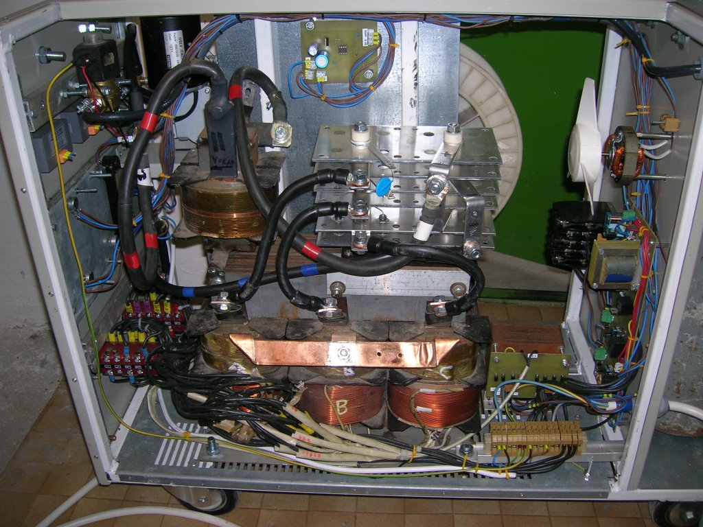

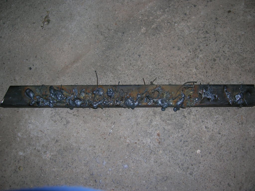

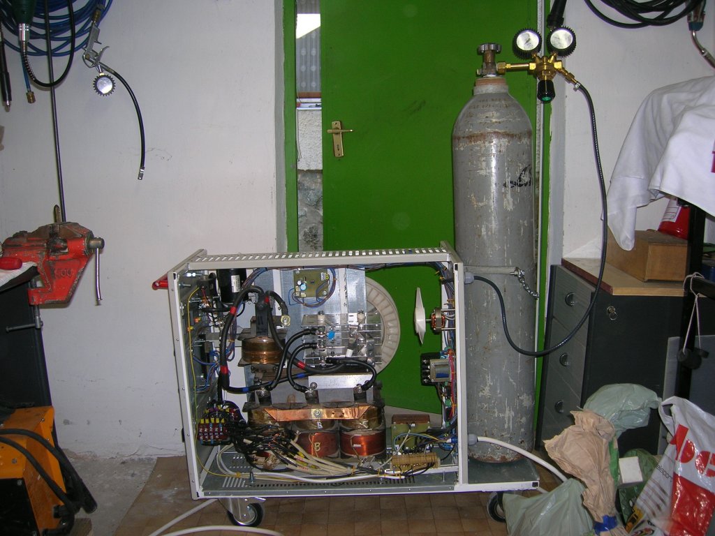

(#) Polly hozzászólása Márc 26, 2012 /
Szia "mpisti"
Egy kis infó kellene Tőled vagy valakitől .Miért van az,hogy nem hegeszt rendesen a CO hegesztő.Feltettem pár képet hátha segítség ,már lassan azon vagyok,hogy feladom.
1-es főfokozatban : -18,6 V
-19,5 V
-20,3 V
-21 V
-22 V
-22,9 V
-23,7 V
és így fokozatonként emelkedik.A trafó biztos jó amit tekertél.(nagyobb fokozaton még a zártszelvényt is átégeti,vagyis átfújja),tehát a tr jó meg az előtét.
Én a Co -ra gondoltam,hogy nem jó mert azt viszont úgy vettem egy ismerőstől ,mindenesetre itt az adatlapjáról a kép is mert szerintem más mi lehet baj.Az egyenirányító új.
Köszönettel :N.Józsi
(#) dobo válasza Polly hozzászólására (») Márc 26, 2012 /
Ilyen taknyolás akkor fordul elő ha valahol kontakthiba van.
Nézd átt az összes cstlakozást nem laza-e valamelyik kötés aztán a kábeleket is ellenőrízd.
A hegesztendő anyagot csiszold meg a testelési pontnál meg a hegesztésnél is aztán nézd meg hogy javult- e a minőség.
A testcsipesz kötése is okozhat ilyet.
Ha a co gázzal lenne baj akkor is tudsz varatot huzni csak csúnyát.
Esetleg gáz nélkül is kipróbálhatod.

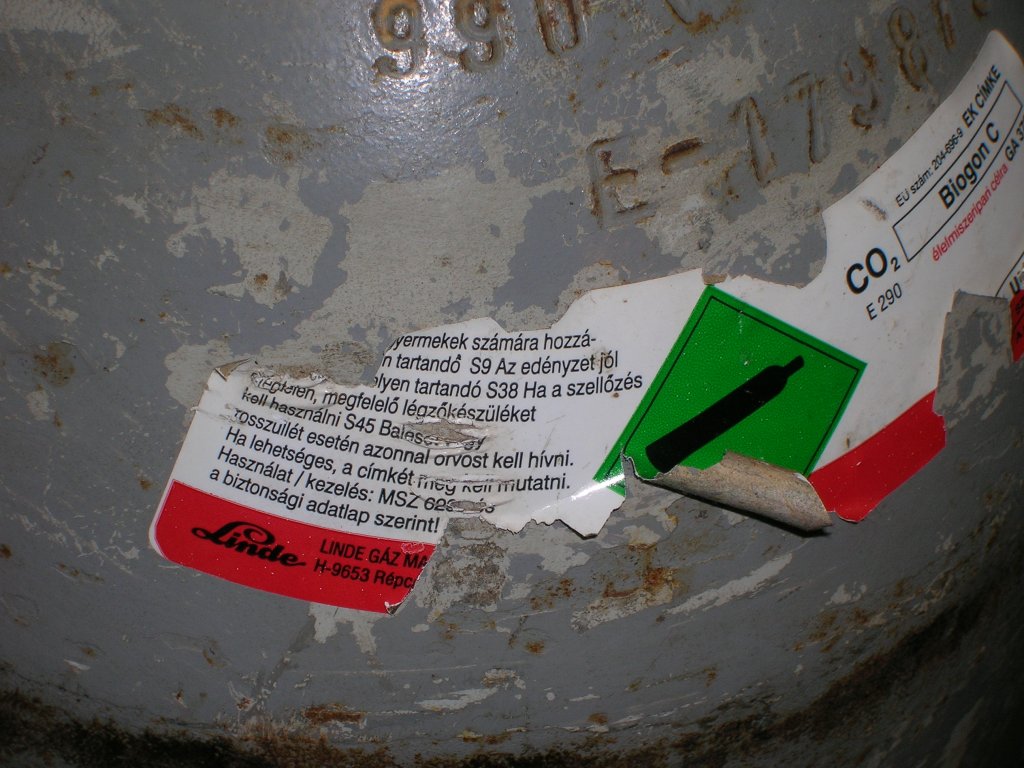

(#) mpisti válasza Polly hozzászólására (») Márc 26, 2012 /
Szia Józsi!
A gáz élelmiszer ipari, tehát sokkal vizesebb,mint az ipari. De a probléma nem a gáz. Milyen vastag huzallal akarsz hegeszteni?
(#) Baxi válasza Polly hozzászólására (») Márc 26, 2012 /
Hi
Az enyém még gyári állapotában (güdge 155) a kapocs feszültsége 18V-33v mértem. Igaz azóta már elfüstölt a szekundere
(#) dobo válasza Baxi hozzászólására (») Márc 26, 2012 /
Nekem is 155-ös van és tényleg ennyi a feszültség üresjárásban.
De terhelve leesik rendesen kb olyan értékekre mint az övé .
A feszültségei rendben vannak mivel 3f trafója van és a trafót ha jól értem mpisti tekerte neki.
Szóval az biztos jó!
A diódahid jól van bekötve? A+ kell a pisztolyra .
A feszültségeket hol mérted? A pisztoly és a test között?
