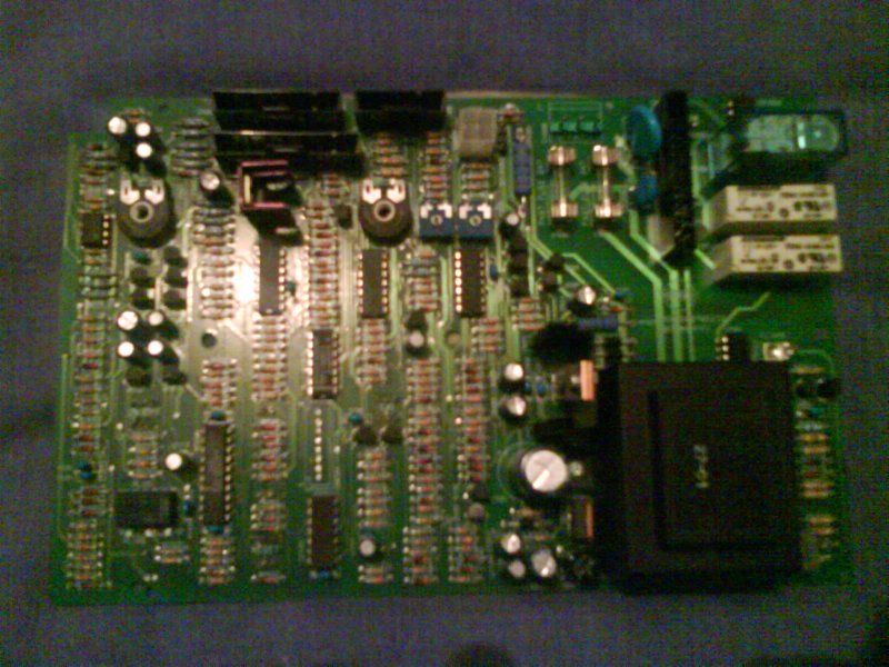

Sziasztok ! Az én problémámnak és a hibának az okát már tudom , sajnos. De a kérdésem az lenne, hogy egy quadriga T2/23 MFFI kombi turbos kis fali kazán cseszet ki velem .
A kazán már régota ugy müködöt a kuncsaft elmondása alapján , hogy a HMV használatkor a készülék gázszelepe csatogot folyamatosan , bár müködöt csak roppant zajosan . Szelepet kicserélték , de a hiba akkor sem javult meg. A készülékhőcserélöje kissé vízköves volt mikor én a képbe léptem . Ennek az orvosolása nem okozot problémát. A kazánt össze raktam , panelt meglestem , nem e kapot vízet esetleg, ránézésre száraz volt. Kazán elektromos bekötése dugvilla simán konektorba. Házigazda bedug , csak éppen forditott fázissal , hibajel kivillant reset gombra nem reagál . készülék kihuz , nagy ötlet (házi gazda ) tutti vízes melletem neki esik hajszárito, hozzá teszem , nem volt víz a panelon . jó kazán ismét bedug de hiba jel már nem ég , de kazán ismét nem gyujt be , csak szikráztat.
dugvilla átfordit kazán beindul a gázszelep csatog tovább, de ezen nem akadok fent , mert ez addig is hiba volt . Hozzá teszem nem azzal kezdtem mikor érkeztem és ezt tapasztaltam , hogy ez valoszinü , panel hiba okozhatja, mert nem akkartam minden vizsgálat nélkül leírni a vezérlést . na lényeg , dugvilla megfordit kazán begyújt megy , de fütési szívatyú is keringtet, tehát nem igen csinált melegvízet. Csap elzárva fötés igény nincsen , söt nyári üzem mód , de a szivatyú csak nem áll meg. Most már kezdek atol félni ez panel csere lesz , mert már minden más lehetöség végig lett játszva.A gond csak annyi a kuncsaft most rohadtul abba kapaszkodik , hogy ö nem fízet , mert minden jellegü hiba az én hibámbol van ! Ez igy eléggé kellemetlen . A legszebb még egy árva fillért nem adot , nem is kértem , de már feljelentéssel fenyeget. Kérdésem csak az lenne hogy ez a kedves kis készülék vez panelja thermowatt9260102901233 BT1/FFI vezpanelröl kinek milyen tapasztalata van ? És fázis érzékeny e szegényem , vagy esetlegesen mi okozhatja azt a problémát amit produkál ? Mert most majdnem hogy a fagy védelmi programot futattja , annak ellenére, hogy a hőérzékelök müködnek és nem olyan jelet addnak . Elöre is köszönök minden infot , legfökép azért mert nem szeretnék 60 ezer forintos ajándék munkát és kazán felújitást addni az ügyfélnek , egy vízkö mentesités munka díja helyet .

(#) toro válasza Drasek hozzászólására (») Márc 3, 2012 /
Bitermikus kazán!
Írod, hogy forog a szivattyú.
Ha HMV-ben van, mindenképpen állnia kell. Szárítsd meg a panelen a szivattyú reléje alatt a panelt.
Lehet, hogy van egy csepp víz és átvezet.

Jó reggelt , látom nem csak én vagyok hétvégén is aktív ! Köszönom , hogy hozzá szoltok a dologhoz és segiteni probáltok . Toro amit írtál azt én magam is tudom , ( a szívatyunak állnija kellene) de sajnos az mint a jó gyerek , csak megy mint egy duracel nyuszi. Tibi , ha nem sértelek meg eme tegezö megszólítással ?! Azt én is tuddom , hogy a villamos bekötés ugy nem helyes , nem én üzemeltem be a készüléket . Relé alat víz Sajnos azt kell mondjam a készülék nem mükszik továbbra sem , szerdára érkezik az új panel. Sajnos két nap és jó pár óra tornászás és hajszáríto bevetésével , azt kell mondjam , ha netán volt is víz a panelon , amit hozzá teszek , nem volt (nincsen sem elszinezödés , sem oxidácios tünet , vagy netán szag ) rajta. A probléma inkább az , hogy a neten minden féle oldalon szakírodalmat mit eme csodárol találni lehet ( önkébzö házigazda) már mindent át tanulmányozot és már ö akkar engem tanitani készüléket javítani. Hozzá teszem , ez nem is igen hatna meg , gond az , hogy a kedves ügyfél köti az ebet a karohoz , hogy a panel meghibásodása az csak is az én hozzá nem értésem miat történt. Lehet akár milyen referenciám , ezt az elkébzelését sajnos nem hajlandó feladni. És semien más szakvélemény sem fogja megváltoztatni eme elkébzelését , bár hozzá teszem tegnap este is el mentem hozzá , hogy pár dolgot meg kiséreljek , még amit meg lehet tenni , de szerencsétlenségemre , nem javultak a dolgok . Kellemetlen hogy már ügyvéd meg fogyasztó védö jelenlétéröl beszél egy készülék javításának folyamata közben ( elkébzelése jellen vannak mikor te oda mész szerelni ). Ja és semmien alkatrészt nem vihetsz el meg hasonló megjegyzések . emberke még egyenlöre pénzt nem fízetet , nem is kértem , de már szerinte meg van károsítva?! Ha netán panel csere után is gond van a készülékkel , az csak abban javít majd a helyzeten , hogy nem lehetek majd én a hunyó, de tuddjuk , hogy a panel csere után , eme jelenség meg fog szünni, és még a csatogo gáz szelep is csendes lesz majd HMV üzemnél , ami a vízköoldózás elöt sajnos meg volt . Egyenlöre azon vagyok készülék müködjön , és az ember meg éreze magát boldognak, csak legalább a panelt fízese ki , a többi költséget , ami már igy is tetemes ( kiszállási díj , munka díj , na meg az a sok telefon ..stb)azt meg benyelném . A panelról meg anyit legelsö szériás darab , tehát már eleve van 7 éves és már nagyon abban a korban volt , ami nem nevezhetö teljesen üzem biztosnak.

Hétfön még egy fügetlen kolléga is ki megy kérésemre és költségemre , meg szakérteni, hogy konkrétan mitöl is mehetet el a panel , ha ténylegesen az ment el , bár egyértelmü hogy az , csak annak az oka nem . És ha netán lesz panelja amit tudd vinni magával , akkor a készülék javítása is befejezödik . aztán majd meglátjuk anyagiak rendezése meddig és hová jut majd, de majd azt meg fogom osztani véletek. Számomra az az elkeserítö , hogy egyre többször fut az ember bele abba, hogy van egy szar , vagy beteg készülék , kihívnak javítani minket , közöljük , milyen alkatrész a rossz , kicserél , vagy megjavít . És netán közben egy elektromos dolog , megadja magát (panel) az ügyfél már egy teljesen új készüléket szeretne magának ingyen , ha netán a javítás után a készülék nem indul el (elektromos alkatrész meghibásodása miat ).

Jelzet hibák szerelés megkezdése elöt : lehet hogy a panel már a végét járja, Hmv oldalon záro szerelvény nemléte és üres szürö ház, vilamos bekötés, és iszap szürö hiánya ( ferde szürö van de nem tudom van e benne szürö) Vegyes kazánnal egy rendszeren van ( ez mondjuk nem hiba)kazán alja kb 170 cm magaságban van . Kiderült a környék beli kolégák számára is ismerös már a készülék , csak ugye mikor nagy összegü alkatrészekröl kezdtek el beszélni , már is menesztve voltak , söt az egyik kolléga tudomása szerint a gázszselep csere házilag let elvégezve. Lényeg ember kb mint a 2 éves fiam ugy áll a dologhoz , mondhatsz neki akár mit akkkor sem érti meg , és nem is akarja. Ha a szívatyú nem menne folyamatosan , akkor a készülék ugy müködne , mint a szerelés megkezdése elöt .
Megjegyezném , teljes meggyözödése , hogy víz miat ment tönkre a panel , de azon ilyen jellegü tünetek külsöleg nincsenek. és a szivatyú folyamatos járatása csak a kellemetlen hiba , amugy minden kapcsol megy mükszik .
Ezt értelmezétek úgy hogy müködik , mint elöte , Hmv üzemben csatogó szeleppel
de legalább a hőcserélő nem sistereg meg kattug (majdnem hogy durogot) vízkö miat . a javitás amit el végeztünk az végül is csak eddig terjett volna, mert költségesebb alkatrész cserét nem szeretek volna

Az, hogy a szivattyú állandóan megy az nem jó jel. Mivel nincs olyan működési üzemmódban a kazán, amihez annak működni kellene, ez arra utal, hogy a vezérlés megadta magát. Nem ilyen kazánnál, sőt más elektronikai vezérlésnél, de engem már egyszer "megszívatott" egy relé hiba is. Ha nem forrasztott hanem foglalatos, akkor húzd ki és egy külön tápról ellenőrizd a működését. Ne csak fülre, műszerrel is mérd meg az érintkezők zárását-bontását. Kicsi az esély rá, de hátha. Ha beforrasztott, akkor nem műszeres vizsgálattal csak annyi lehetőséged van, hogy átlátszó búra esetén szemrevételezéssel, nem átlátszó búra esetén tapintással ellenőrizd, hogy mozog e. Ohm mérővel kikapcsolt készülék mellett tudod ellenőrizni a relé érintkezőinek a bontását.

(#) Drasek válasza leono hozzászólására (») Márc 4, 2012 /

Szerintem a HMV áramlásérzékelöje ment tönkre és tönkrevágta a panelt is. Valószinü beázás miatt, ami még a te érkezésed elött történt, azért csatogott a gázszeleped. Volt már ilyen esetem.

Köszi , de a panel csere egyértelmü , tehát elkerülhetetlen . gondom csak az a tulaj meglátása , hogy ö azt nem fízeti , mert a panel teljes meghibásodását én okoztam szerinte. Áramlás érzékelö , meg müködik rendesen , meglátásom szerint . mert az csak zárja az áramkört, tehát csak kapcsol . És ezt meg is teszi.
