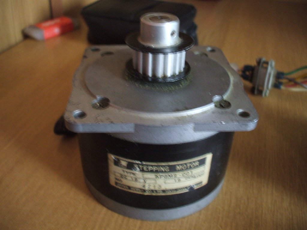

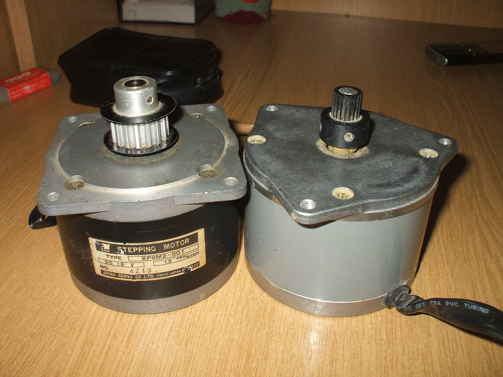

Üdv! Van 2 db Léptető motorom, mindkettőn 6 vezeték található ! Egyenlőre szükségem lenne egy kapcsolásra ami ezeket meghajtsa és tudjam állítani a sebességet és az irányát! Akinek van ötlete esetleg kapcs rajza kérem ossza meg velem!
Üdv:Levente

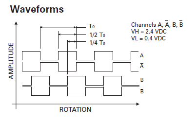

Egy nagyon erdekes kerdesre keresek valaszt. Van egy felig automatizalt himzesre kifejlesztett varrogepem, amin talalhato 3 encoderes leptetomotor. A gep X es Y tengelyen kepes mozgatni az asztalt, mig a 3 ik motor az anyag behuzasara van kitallava. En az anyagot 3-5mm es oltesekkel varrom. A problemam az hogy a gep korigal. Tehat ha vhol kihagy egy oltest akkor azt a gep eszre veszi es a kovetkezonel korigalja, igy megtortenhet az hogy nagyobb oltesek jelennek meg mint az kivant hosszusag. Ez ugy van megoldva hogy a gep a control unitbol kikuld egy impulzust az encoderes leptetomotor fele, mig a motor is kuld egy impulzust a CU fele, majd ezt softosan osszehasonlitja a gep. Ha a ket impulzus megegyezik a gep nem korigal hisz nem eszlelt hibat, ha elterest eszlel akkor a kovetkezo oltest mar hosszabra csinalja. Nekem az lenne a fontos hogy tartsa a gep a kivant oltes hosszusagot es valami elektronikai megoldassal becsapni a gep softjat. Ugyanazt az impluzust kellene eloalitani a motortol mint amit kikuld a CU es igy a gep nem latna kulonbseget. Szoval azt szeretnem toletek kerdezni, hogy van valakinek otlete hogy hogyan tudnam atverni a gepet? Egy elmeletet keresek egy jo otletet! Kerlek ha valakinek barmilyen otlete van irja meg nekem, nagyon sokat segitene. Elore is koszonok minden hozzaszolast!
Két kiindulási alapot látok:
- lehetséges lépésvesztés, azaz hiba: akkor mit fog csinálni a gép? Kihagy egy öltést, vagy ugyanazon a helyen fog ölteni még egyet? Ha ez gond, akkor gondban vagy... Ezt ki kéne küszöbölni. - nincs lépésvesztés, azaz hiba: ekkor felesleges az enkóderes megfigyelés. Ezt vagy kikapcsolod, már ha lehetséges (írásod alapján nem.) Vagy becsapod, és egy hurkot hozol létre benne. Ezáltal a kiadott jelet vissza is tudnád küldeni önmagának egyből, vagy valami optón keresztül. Meg kell nézni, hogy mit ad ki, és mit kap vissza.
Eloszor is koszonom a valaszod.
A hibat mindig a kovetkezonel korigalja. Tehat tegyuk fel hogy 3mm es oltessel varrok, egy darabig tartja a 3mm-t aztan jon egy lepesvesztes es a kovetkezo oltes mar 4 mm es lesz. Ugyhogy a becsapas lenne a megoldas, de az encoderes megfigyelest nem lehet kikapcsolni. Kerlek pontositanad a hurok elkepzelesedet! Az encoder a csatolt kepen lathato jelet kuldi ki. Hogy mit kap vissza azt sajnos nem tudom mert nincs olyan scope om ami tud differencial merni csak a testhez kepest. Az amplitudo kulonbsegre esetleg van vmi otleted? Varom valaszod! Elore is koszi

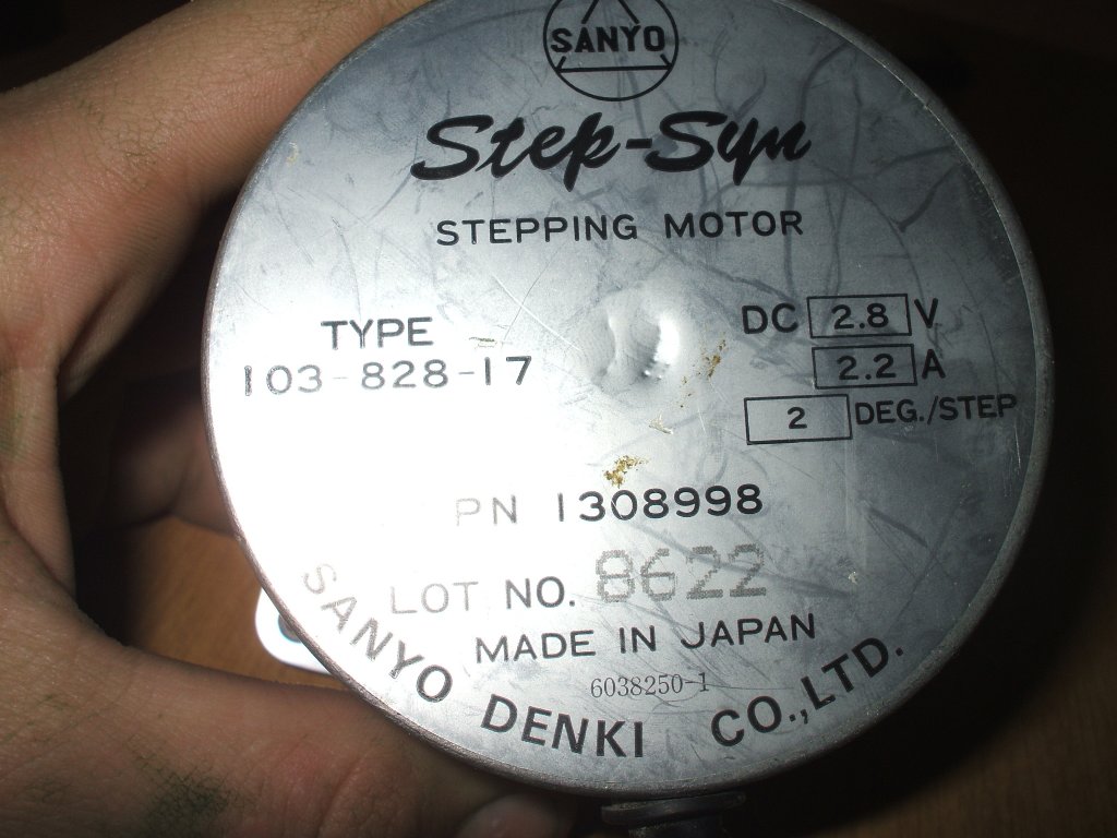

Egy technikai jellegű kérdésem volna: Egy SIG Positec VRDM 564/50 LNA típusú léptetőmotornak az adatlapját keresem, de ezidáig eredménytelenül. Ha valaki tudna ötletet adni, hogy hol találhatok ilyet, az nagyon jó volna. Elképzelhető, hogy valaki fejből is tudja azt, hogy "hány" fázisú motorról van szó. A motorból 10 kábel jön ki. Kézi vezérlőről üzemel, de szeretném soros portról meghajtani és a működésének ismerete elengedhetetlen volna. A kézi vezérlőből motoronként két kábel megy a motorvezérlőbe (+ a táp) és tulajdonképpen az érdekel, milyen adatokat, és hogyan küld a kézi vezérlő a motorvezérlőnek. Csak remélni merem, hogy érthetően sikerült leírnom a problémát. Köszönöm, hogy foglalkoztál vele! Kép mellékelve.
