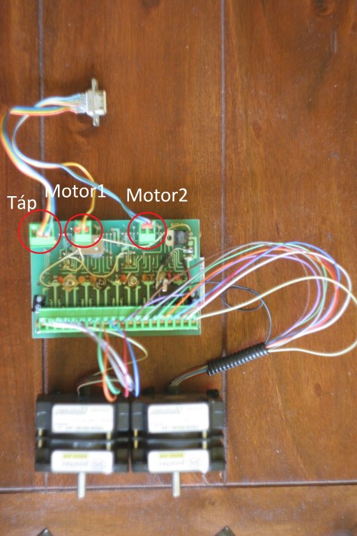

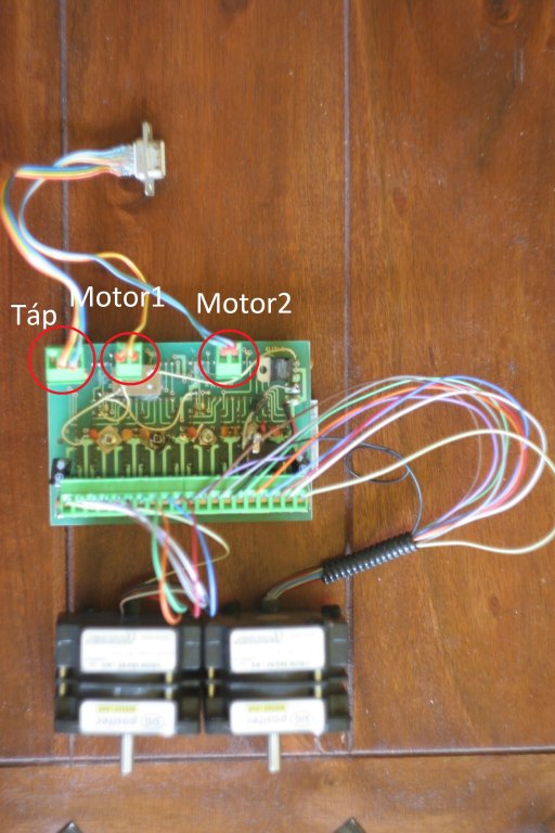

Üdv! Van 2 db Léptető motorom, mindkettőn 6 vezeték található ! Egyenlőre szükségem lenne egy kapcsolásra ami ezeket meghajtsa és tudjam állítani a sebességet és az irányát! Akinek van ötlete esetleg kapcs rajza kérem ossza meg velem!
Üdv:Levente

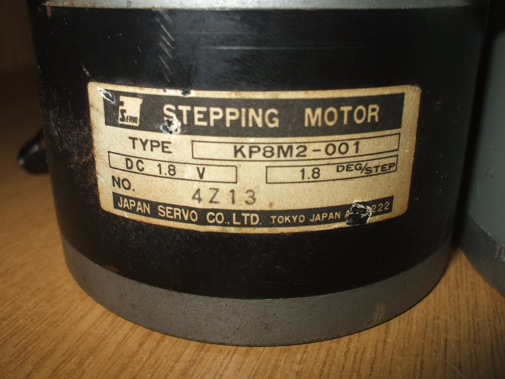

(#) janóczi hozzászólása Ápr 26, 2012 /
Egy technikai jellegű kérdésem volna:
Egy SIG Positec VRDM 564/50 LNA típusú léptetőmotornak az adatlapját keresem, de ezidáig eredménytelenül. Ha valaki tudna ötletet adni, hogy hol találhatok ilyet, az nagyon jó volna. Elképzelhető, hogy valaki fejből is tudja azt, hogy "hány" fázisú motorról van szó. A motorból 10 kábel jön ki. Kézi vezérlőről üzemel, de szeretném soros portról meghajtani és a működésének ismerete elengedhetetlen volna. A kézi vezérlőből motoronként két kábel megy a motorvezérlőbe (+ a táp) és tulajdonképpen az érdekel, milyen adatokat, és hogyan küld a kézi vezérlő a motorvezérlőnek. Csak remélni merem, hogy érthetően sikerült leírnom a problémát. Köszönöm, hogy foglalkoztál vele!
Kép mellékelve.
(#) janóczi hozzászólása Ápr 27, 2012 /
Egy SIG Positec VRDM 564/50 LNA típusú léptetőmotornak az adatlapját keresem, de ezidáig eredménytelenül. Ha valaki tudna ötletet adni, hogy hol találhatok ilyet, az nagyon jó volna. Elképzelhető, hogy valaki fejből is tudja azt, hogy "hány" fázisú motorról van szó. A motorból 10 kábel jön ki. Kézi vezérlőről üzemel, de szeretném soros portról meghajtani és a működésének ismerete elengedhetetlen. A kézi vezérlőből motoronként két kábel megy a motorvezérlőbe (+ a táp) és tulajdonképpen az érdekel, milyen adatokat, és hogyan küld a kézi vezérlő a motorvezérlőnek. Csak remélni merem, hogy érthetően sikerült leírnom a problémát. Köszönöm, hogy foglalkoztál vele!
Mellékeltem képet.

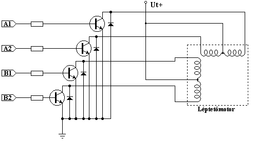

(#) Graf Spee hozzászólása Máj 12, 2012 /
Épp ismerkedek ezekkel a léptetőmotorokkal. Suliban anno robottechnikán hallottam bizonyos tulajdonságairól, és eléggé érdekesnek tűnik.
Utánanéztem a neten hogy pontosan, hogy működik. Ezt szerencsére megértettem a vezérlési elvet úgyszintén legalábbis unipoláris motoroknál.
Azt szeretném megkérdezni hogy egy olyan vezérlőáramkört szeretnék építeni, amely nem igényel számítógépes környezetet, se PIC-et, mert egyáltalán nem számítógépes környezetben tervezem a léptetőmotort használni.
Ha nincsen, akkor ötleteket kérnék hogy lehetne a képen látható teljesítményerősítő fokozathoz kapcsolni egy olyan vezérlőt, mely vagy akár egész, vagy akár félléptetést meg tud valósítani valami IC-vel vagy ilyesmivel.
(#) Massawa válasza Graf Spee hozzászólására (») Máj 12, 2012 /
Ha egy kicsit visszaolvastál volna, akkor több ilyen áramkör is van itt.
2 áramkörrel (L298, L297) meg egy 555-essel mindent meg tudsz oldani.Meghajto
(#) Graf Spee válasza Massawa hozzászólására (») Máj 13, 2012 /
Köszi a segítséget, de ahogy én elnézem ez az áramkör bipoláris léptetőmotorokhoz jó.
(#) Massawa válasza Graf Spee hozzászólására (») Máj 13, 2012 /
Olvass csak ´tovább, mert csak pillanatok kérdése a motort átalakitani, vagy másképpen meghajtani....
