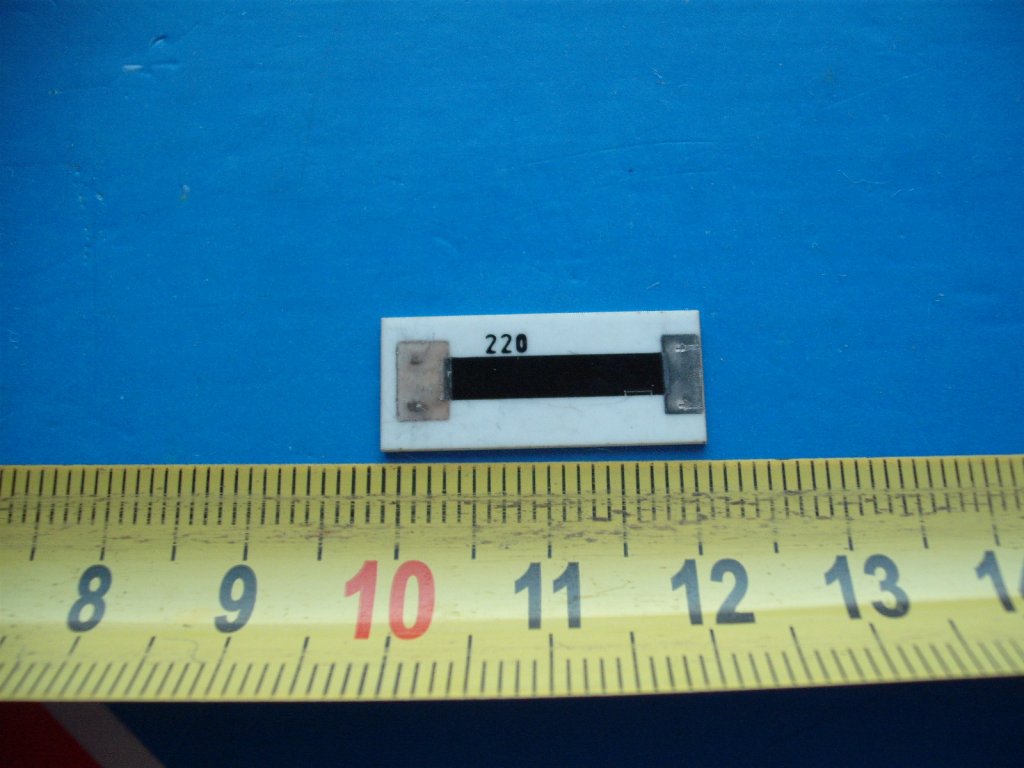

Tisztelt hozzászólók.Érdekes az amit a lapok működéséről írtok,csak egy bibi van.Az én tűzhelyemben is van egy klixon a lapban ami ugye a fűtőszál melegétől ki-be kapcsol,no de a hozzá tartozó fokozatkapcsolóban nincs semmilyen tekercs csak bimetálnak látszó érintkezők.Azért mondom így mert nem látok benne olyan eszközt ami a hőt közvetítené a lapból a kapcsolóba?! Na erre mit tudtok nekem válaszolni,ugyanis tönkre ment a hőfokszabályzása a lapnak.Mindegyik fokozaton maximális teljesítménnyel fűt a lap.Az igaz.hogy a lap klixonja ki-be kapcsolgat,de a max. fokozatnak megfelelően.Ráadásul ez a lap dupla.Kíváncsian várom a hozzászólásaitokat!!!
Mivel nem volt hozzászóló a kérdésemmel kapcsolatban, kénytelen voltam magam utána járni a dolgoknak.Miután újra szétszedtem a kapcsolót(hőfokszabályzó) a már említett bimetálok mellett felfedeztem egy műanyag lapocskára felvitt ellenállás réteget-ez egy kb.3mm széles és 15-20mm hosszú fekete csík-ami a fűtőszál által felvett áram hatására felmelegszik és mivel műanyag lapon van az elhajlik.Ez a lapocska az egyik végén rögzítve van míg a másik vége meg van támasztva egy előfeszített fém csúszó érintkezővel. A műa. lapon lévő ellenállás bevonat ezen a végén lévő vége fémfüst réteg közvetítésével érintkezik a mozgó fém csuszkával.Így kerül áram alá az ellenállás(HŐKIOLDÓ).Amint a hőkioldó elhajlik a közös tengelyre rögzített bimetálok amiket még a kapcsoló tengelyén kialakított mélyedések különböző módon feszítenek elő- attól függően milyen állásban van a hőfokszabályzó -ki illetve bekapcsolja(áram alá helyezi a fűtőszálakat) oly módon ,hogy a bimetálok rögzítetlen végét elmozdítja! REMÉLEM segíteni tudok a velem hasonló cipőben járóknak,mert nagyon sok pénzt meg spóroltam ennek a hőkioldónak a cseréjével.

Ezt a képet küldöm annak aki esetleg tudna segíteni ,mert a pontos tipusát ,nevét nem tudom csak azt ,hogy a kerámia lapos tűzhelyemben ez romlott el.Műanyag lapon vékony csíkban felvitt szénréteg aminek a két vége fémfüstös."220" ez az összes adatom róla ami egyébként a fotón is látható.A hőfokszab. kapcsolóban van.Neten már próbálkoztam sikertelenül.Kapuli954 kéri jelzéseiteket.
Komplett szabályzót lehet csak kapni a pontos tipus ismetretében. Ha egyáltalán van. Esetleg megpróbálhatod az un. univerzálist is.
Egy lehetőség: orczy.com Érdeklődj telefonon! Meg is rendelik ha be tudják azonosítani a tipust.
Köszönöm a tanácsod ,de sajnos az orczy minden erőfeszítésem ellenére/levelek, telefonok,fotók/sem tudta a komplett kapcsolót sem ,de még magát a tűzhelyet sem beazonosítani,holott a főzőlap tökéletes adatokkal rendelkezik.Ennek ellenére ők mindenáron a sütő adataira is kíváncsiak voltak,ezen adatokat fotókon küldtem el nekik.Csak jelzem a kérdéses kapcsolónak semmi köze nincs a sütőhöz,ráadásul a készülékem beépíthető nem egybeni!Na ennyit az ORCZY-ról!kapuli954 válasza oldmannak.

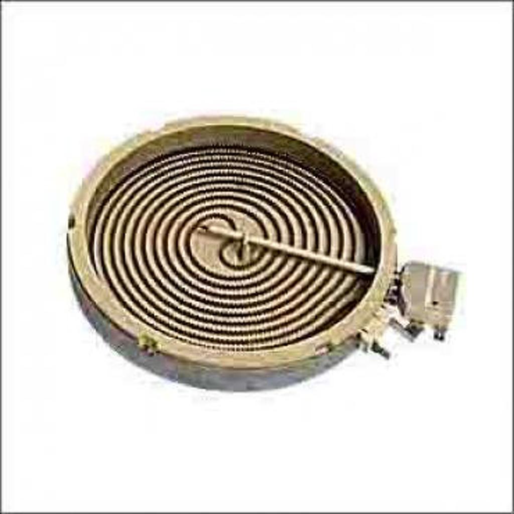

Sziasztok! Segítséget szeretnék kérni a következő problémához: négy lapos Whirlpool kerámialaphoz keresek 6 fokozatú hőfokszabályzót. Belefolyt a húslé és zárlat. Szétszedtem, kitakarítottam, de folyamatosan veri a biztit. Mondanom sem kell, sehol nem lehet már ilyet kapni.
Modulos rendszerű, hátha valakinek van ilyen, vagy tud javasolni valami alternatívát amivel helyettesíthető esetleg. Köszi!

Segítséget szeretnék kérni a következő problémához: Adott egy Siemens HST 537 típusú kerámialapos villanytűzhely. Az egyik főzőlap elromlott,megszakadt. A főzőlap 230V 1000W. Az eredeti lapon a hőkorlátozón 4 csatlakozási pont van , amit lehetne venni helyette azon pedig a hőkorlátozón csak 2 csatlakozási pont. Jó lehet gyakorlatilag helyette? Hova kéne kötni a másik2 szálat? Nincs valakinek erről a készülékről kapcsolási rajza? Előre is köszi a segítséget! üdv: Tivadar
Szia, Rajzom nincsen, de nem olyan bonyolult. Fotózd le a lapot/cekaszt/, s a kapcsolót. Hőbimetál van a lapon?
szia
Fotózni csak a jövő héten tudom mert kicsit messzebb van a tűzhely mint ahol lakom. Annyit kibogoztam a bekötésnél hogy melyik szálon megy rá a fázis a lapra. A másik 2bekötési pont az meg a hő jelző lámpára(ami a tetején van) megy és onnét tovább a többi lapra is. A régin ilyen volt az oldalán ugye 4 csatis hőfokorlátozó. Az újon meg ez 2 csatis. A képeken nem ezek vannak csak megpróbálom mutatni miről is van szó.
Ennek az oldalán lévő cucc az a 2 vagy 4 kivezetéses az ugye csak a hőfokorlátozó lenne. És akkor mi végzi a hőfokszabályzás? Maga a 9 állású kapcsoló amivel bekapcsoljuk?
szia
Szóval ami a másikhoz ,a régi (elromlott)laphoz volt az a 9 állású kapcsoló akkor ehhez a fajta laphoz nem jó. Akkor azt is ki kellene cserélni ilyen kapcsolóra.
Szia, Igen az újabbakban már ilyen fokozatmentes van. És csak egy /fűtő/szál, amire kacsolgatja a feszt a termosztát, a kapcsoló elfordításával arányosan.
