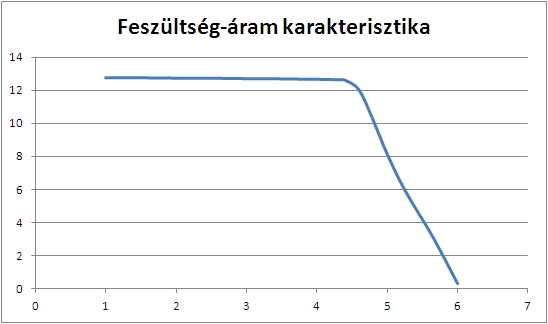

(#) Zupp87 válasza Zupp87 hozzászólására (») Feb 29, 2012 /
Hogy ne csak dumáljak.. mértem is. Tegnap a feszültséggel kicsit mellélőttem, csak az izzók fényéből következtettem, de most csináltam egy rendes mérést, 0,2A-enként, már ahol a nagy tolóellenállás ezt a léptéket engedte (a végén nagyobbak a lépésközök). Látszik a primer oldali áramkorlát kihajló karakterisztikája.

(#) Zupp87 válasza (Felhasználó 46585) hozzászólására (») Feb 29, 2012 /
Délután volt időm átgondolni, és.. inkább azt mondom, sejtésem van. Visszafelé indultam el a következtetésekkel.
Szerintem a szekunder kör felfogható úgy, mint egy "step-down" konverter. Induljunk ki, hogy áramhatárolt esetben csökken a kimeneti feszültség (kondenzátoron lévő feszültség), míg a szekunder feszültség amplitúdója (ha a veszteségeket elhanyagoljuk) változatlan marad. Emiatt a tekercsre jutó négyszögfeszültség Uszekunder-Uki amplitúdója megnő, minek hatására az iL=integrál(U dt)-nek megfelelően a dI/dt megnő. Kikapcsolt állapotban pedig a tekercsre Uki amplitúdó jut, ami kisebb, mint az előző, tehát kisebb lesz ezen a tartományon a dI/dt. Mivel folyamatos áramvezetés van, ez az egyik oldalra deformált háromszög-áram a kimeneti áram körül fog ingadozni, a pozitív és a negatív görbe alatti területek állandósult állapotban meg fognak egyezni. A step-down-ból következtetek, hogy ha a szekunder tekercs áramának integrálja a bekapcsolási periódusra változatlan maradna, a csökkenő kimeneti feszültséggel arányosan nőne az áram. Azonban megnövekedett bekapcsolási dI/dt miatt a primer oldali dI/dt is megnő, hamarabb fut fel a korlátozásig, ráadásul magasabbról is indul, mivel a kisebb Uki hatására nem csökken le annyira a tekercs árama kisebb lesz a kitöltési tényező, ennek így is kell lennie, hogy meglegyenek az egyenlő görbe alatti területek. Azonban az a gyanúm, hogy az ez átal okozott kitöltés-csökkenés nem arányos, sőt nem is lineáris függvénye a kimeneti feszültség csökkenésének, így a zárlati áram mindenképpen nagyobb lesz a határáramnál. Gyanúm szerint a fojtótekercs értékével lehet a kihajlás mértékét módosítani. Azt még nem számoltam, hogy a nálam szükséges 100uH-s tartományban ez milyen meredekség-változást okoz, de majd kiszámolom. Viszont a gondolkodás során arra a következtetésre jutottam, hogy ha sikerül egységnyi érték környezetében tartani a dI/dt-t a szükséges feszültségtartományban, akkor jól közelítheti a karakterisztika a jól megszokott szabályzott áram-feszültség karakterisztikát. Ez persze a tekercs értékének változtatása miatt kihat a DCM/CCM üzemmódok határára is.

(#) (Felhasználó 46585) válasza Zupp87 hozzászólására (») Feb 29, 2012 /
Hát, jó helyen kotorászol. A lényeg, - mint mindíg, már le sem írom - a feszültség-idő terület. A bekapcsolási idő alatt a fojtó a szekunder- és a kimeneti fesz különbségét kapja, ez ( meg persze az induktivitás ) határozza meg a kialakuló di/dt-t. A kikapcsolt állapotban, meg csak a kimeneti fesz van. Ugye, a két fesz-idő területnek meg kell egyeznie, különben a kimeneti fesz, - vagy hát az áram - addig nő, vagy csökken - míg a fesz-idő területek egyenlősége be nem áll. Ez idáig világos.
Kezdjük el csökkenteni a terhelést, valahol belép az áramszabályozó és tartani próbálja a kitöltési tényező csökkentésével az áramot. Nyilván, ez semmi problémát nem jelent, mondjuk még 5%-os kitöltésnél nincs gond. De mi van akkor, ha totál kapocsszárlat van a kimeneten? Akkor nincs ami visszamágnesezze a fojtót, csak a szabadonfutó diódán eső feszültség! Amikor elég nagy a frekvencia, akkor már nagyon rövid ideig szabadna csak a bekapcsolási időnek tartania, különben akkora lesz a pozitív fesz-idő terület, hogy a periódus hátralevő részében érvényesülő, mondjuk 1V-os diódafeszültség nem tud akkora fesz-idő területet létrehozni, tehát, a fojtó árama nem csökken vissza. ( vagyis nem áll vissza teljesen ) A következő periódusban így eleve magasabb értékről indul az áram. Miután rövidre van zárva, nagyjából csak a körben levő ohmos ellenállások korlátozzák be az áramot. A probléma ott van, hogy az áramkörök késleltetése elég nagy. Az áramszabályozó érzékeli, hogy nagy az áram, erre kikapcsolja a főkört. Csak az a baj, hogy mire a kikapcsolás megvalósul, - mondjuk 100...300 ns - már el is ment az áram. És ugye, a fix frekvenciás pwm-ben a bekapcsolás mindíg megtörténik, függetlenül attól, hogy az áram a kimeneten mekkora. ( általában a járatos pwm ic-kben ) Tehát, emiatt többé-kevésbé kihajlik a rövidzárban az áram.
Az is látható, hogy a késleltetések annál inkább számítanak, minnél nagyobb a szekunder feszültség, hiszen egy nagyon rövid bekapcsolási idő alatt is nagy fesz-idő terület alakul ki.
Az is látható, hogy a fojtó induktivitásának nagyjából semmi jelentősége. Legfeljebb az ohmos ellenállásának, mivel azon feszültség fog esni és ez hozzáadódik a dióda feszültségéhez és csökkenti az áramtúllendülés hatását.
Rögtön adódik, hogy mit lehet csinálni: két, sorbakötött szabadonfutó diódát kell betenni... Ez nem túl szép megoldás, de egyszerű. ( én is használom, 24 V feletti kimeneti feszültségnél... ) Ugye, az is látszik, hogy a schottky nem az igazi ide ebből a szempontból.
A korrekt megoldás az lenne, hogy addig ne kapcsoljon be a főkör, míg az áram le nem csökkent. Ekkor mondjuk már nem pwm, hanem mondjuk valami FM izé. Egy sima buck konverternél ezt még meg lehet csinálni, de egy félhídnál már nem is olyan egyszerű.
( Elgondolkodtató, hogy mondjuk egy hegesztőgép esetében mennyire nem mindegy, hogy az íváram 150A, a rövidzárási meg mondjuk 220... Tehát, nagyon lényeges, hogy az egész vezérlés, főkör holtideje a legkisebb legyen. )

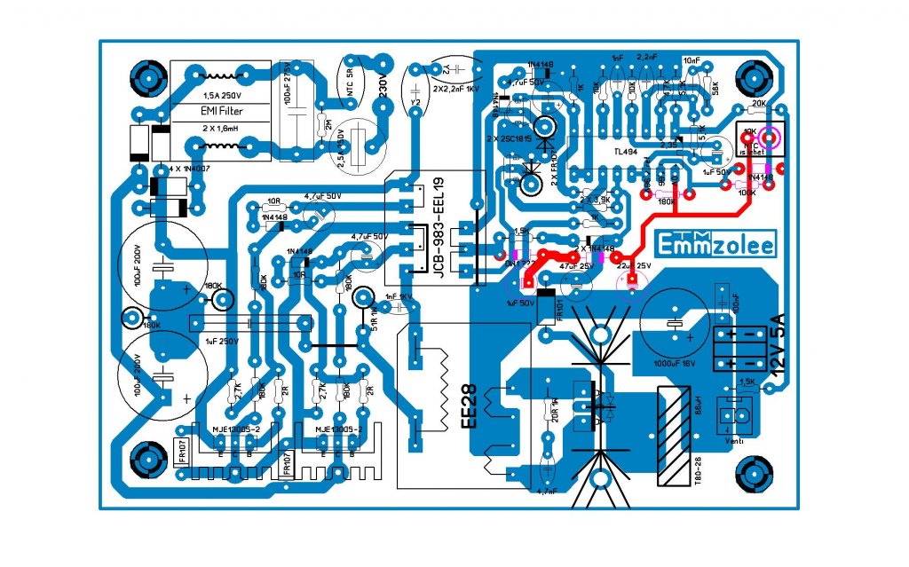

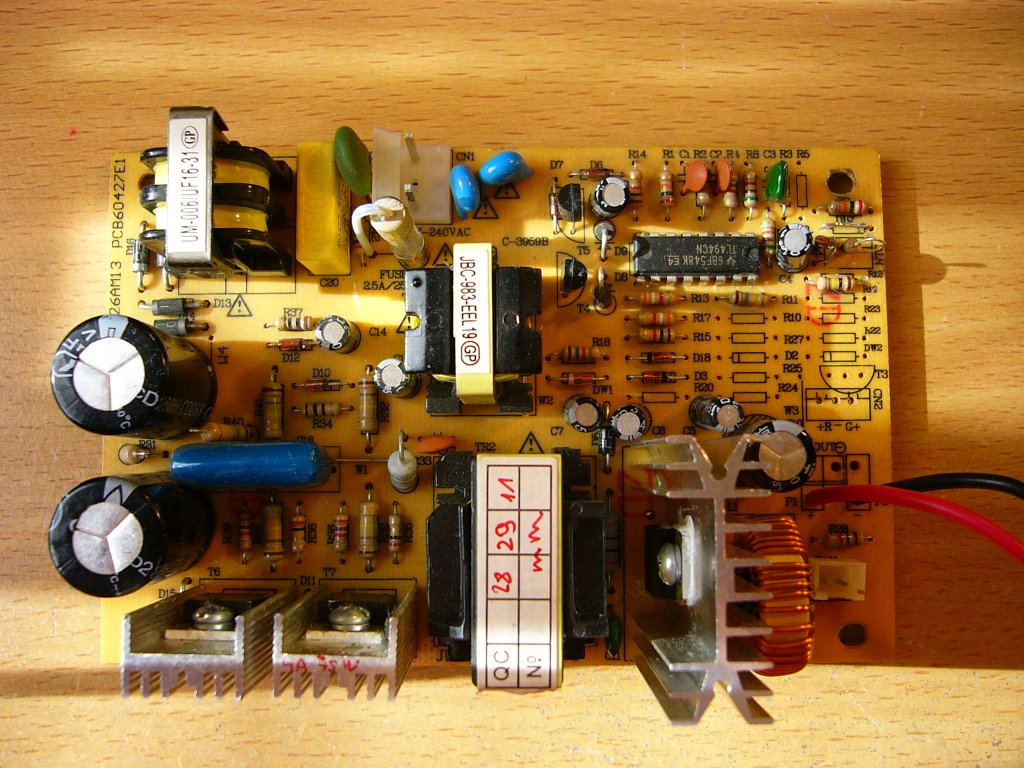

(#) emmzolee hozzászólása Márc 3, 2012 /
Lenne egy kérdésem.
Van nálam egy pwm táp, ami 12V5A-t tud. Vissza rajzoltam a nyáktervet. Lent mutatom.
A kérdésem az, hogy mit csinálnak a lilával jelölt alkatrészek? Miért kerültek be az áramkörbe? A DW1 jelű dióda meg nem tudom mi lehet, mert egy sima üveg dióda, és fehérrel van rajta egy karika. Na meg van benne egy 10K ellenállás, ami egy sima ellenállás, de a nyákon azt írják, hogy NTC is lehet. Mi?
Ha vágjátok segítsetek légyszi.
(#) emmzolee válasza emmzolee hozzászólására (») Márc 3, 2012 /
Itt vannak a képek.
(#) lorylaci válasza emmzolee hozzászólására (») Márc 4, 2012 / 1
Egy további szabályozó kört alkotnak. A TL494-nek két hibaerősítője van. Az első hibaerősítőbe megy a normál 12V. A második hibaerősítő invertáló bemenete egy feszütlségosztón keresztül a referenciát kapja.
A neminverátló bemenet egy bizonyos módon szűrt jelet kap.
A PWM tápoknál a visszacsatolásnak (feedback loop) mindig erős frekvenciafüggése van. Ennek az egyik oka jitter megakadályozása, ami egy bizonyos gerjedés. A másik ok a táp impulzusválaszának szabályozása. A harmadik ok péládul a 100Hz-es komponens (primer oldali fesz ingadozása) teljes kiszűrése. Lehet pont azért van NTC, hogy az egyéb tagok hőmérsékletfüggését (szénréteg ellenállások) kompenzálja (lehet tapasztalták, hogy a kimeneti fesz hőmérsékletfüggő).
