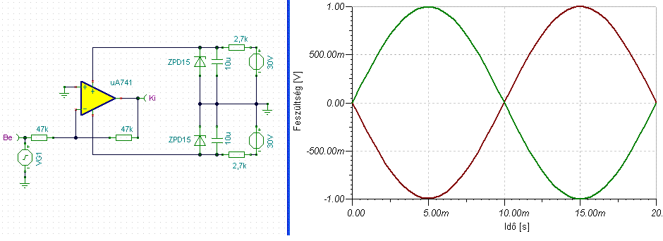

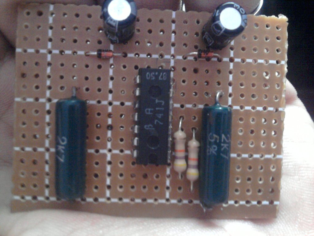

Sziasztok!Lattam a tda2030 topikban hogy hidaltak ugy az aramkort hogy nem tettek ele fazisforditot,van egyilyen kittem,allitolag birja a 4 ohmot es beszeretnem hidalni.Tudom hogy nem 2x500w,hanem max 2x100 4 ohmra es szeretnem hidalni egy aktiv hangszorohoz,megoldhato fazisfordito nelkul?
(#) reloop válasza Davidd hozzászólására (») Máj 17, 2012 /
Szia! A rajzára szükség lenne, hogy az egyik panel erősítését -1-szeresre átállítsuk.

Udv!Meg viszafejteni se nagyon tudom,mert ugyvan megoldva az eloerosites resze,hogy ick vannak a nyakon,namost nm ilyen tl meg ne ic hanem ilyen tranzisztor telepek.Akkor csak a fazisfordito a megoldas ugye,mert kapcsolasi rajzot sehol nem fogok talalni hozza.
Egy műveleti erősítő megoldja. Van valami tápfeszültséged 10-30V között? Működtetheted zsebtelepről is. Elkészíthető IC foglalt lábán is légszerelve, oly kevés alkatrészt igényel.
(#) Davidd válasza reloop hozzászólására (») Máj 17, 2012 /
Van itthon ket db ne5532,7 db ua741 egy db tl072 mejk a legjobb valasztas hozza, gondolom stereo ic kell hozza igy kapasbol kiesik az ua.Van itthon valamenyi kis universalis nyakon es akor oszerakok egyet,10 v os zenerrel megoldhatom?Hogyn tudom a 2x30 v ot neki megcsinalni mert ha jol tudom maximum +/-18 v mehet egy muveleti erositohoz.
A Zener-dióda lehet 10V-os is.
Koszonom.Holnap megepitesre kerul,beszamolok az eredmenyrol.Annyira meg megkerhetlek,hogy odairod a labszamokat,hogy melyk kimenet melyk lab.

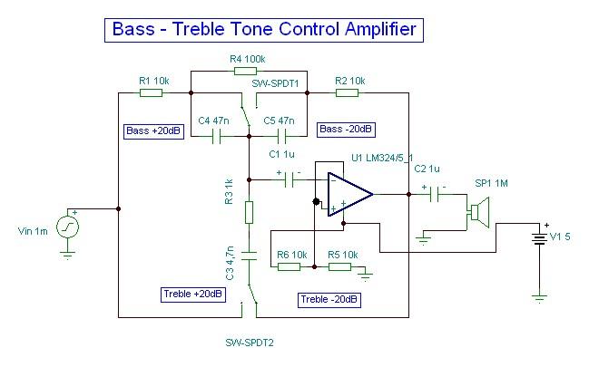

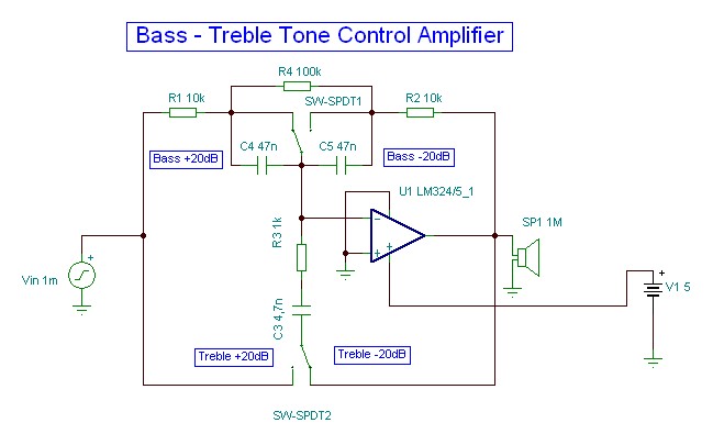

Szia a rajzot elrontotam mert a táp negativ pontját rosz hejre kötötem. Meg ki probáltam ugy is hogy a müveleti erősitőn az inputokat felcseréltem.akkor sem müködöt.
(#) reloop válasza golem hozzászólására (») Máj 18, 2012 /
Nemsokára működni fog. A neminvertáló bemenetnek (+) készíts két egyforma ellenállásból feszültségosztót a tápról. Az áramkör be és kimenetét csatold kondenzátorral, mert mindkettő féltápon lesz. Így lehetőség nyílik teljes szinusz hullámok átvitelére

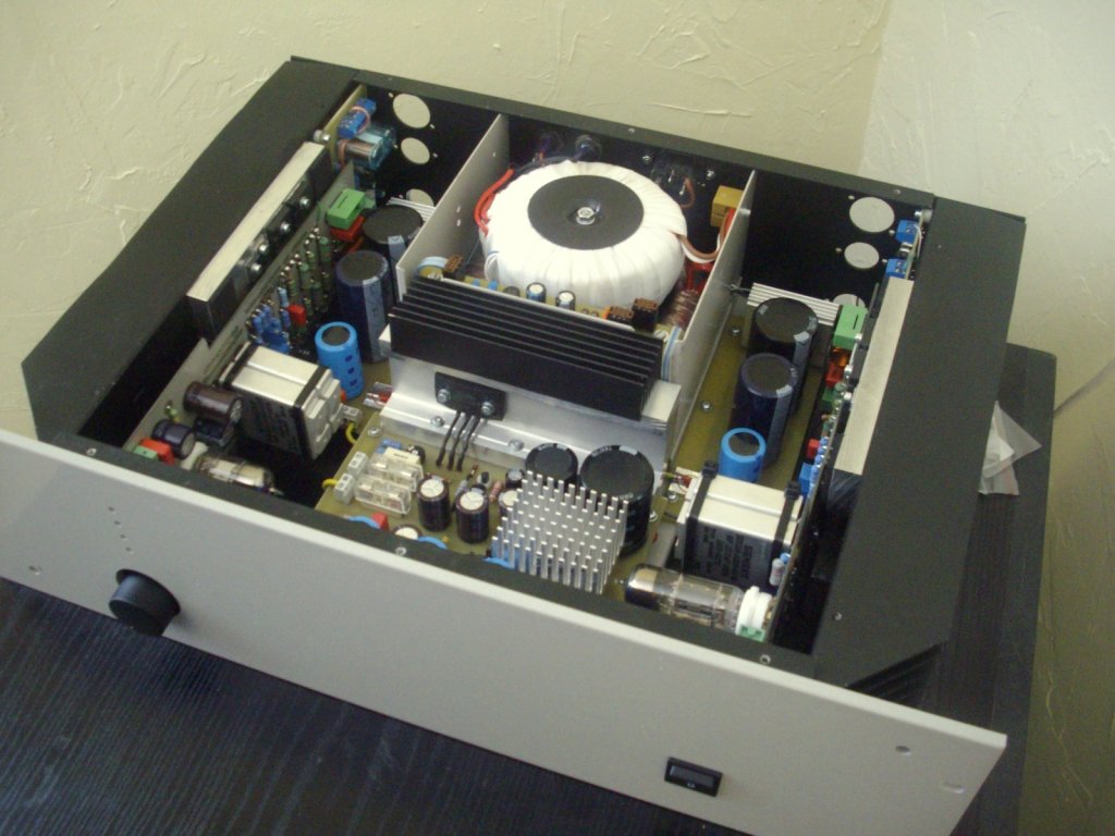

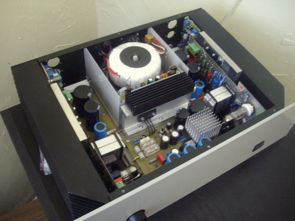

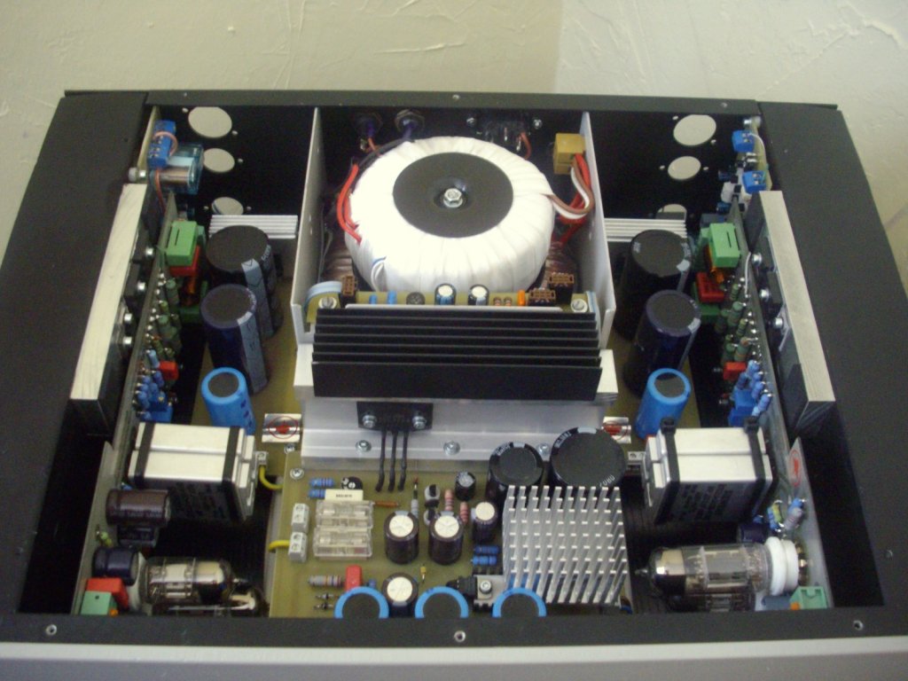

(#) emersys hozzászólása Máj 18, 2012 /
Lassan de biztosan elfoglalják végleges helyüket a modulok.
-A tápok már élnek, csak a modulokkal kell már összekötnöm. Ezt hétvégén szeretném elkövetni, majd jöhet az új hátlap megtervezése illetve gyártása.
Azt követően pedig az előlap véglegesítése
Szerk: Köszönöm! (csak még épp módosítottam)
(#) Davidd válasza Davidd hozzászólására (») Máj 18, 2012 /
Sziasztok!Na elkeszult a fazisfordito tokeletesen mukodik!Mutatok par kepet rola.Annyi valtoztatas van rajta,hogy 100 uf kondik vannak es a 10 v os zenerek. Az ua 741 regebbi,eredeti valtozata kerult bele 14 dip es tokban van beta A 741.Emersys neked pedig gratulalok nagyon szep lett.

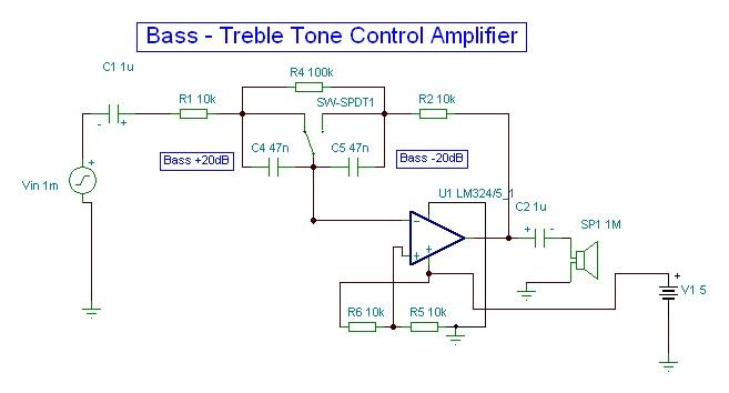

(#) golem válasza reloop hozzászólására (») Máj 18, 2012 /
Remélem igy gondoltad.
(#) emersys válasza Davidd hozzászólására (») Máj 18, 2012 /
Köszönöm, ugyan ez még nagyon messze van a széptől is meg a véglegestől is. Talán majd 1hónap múlva
(#) szalkagyuri válasza emersys hozzászólására (») Máj 18, 2012 /
Ez szép mennyi ideje rakod már gratulálok
(#) blasz válasza emersys hozzászólására (») Máj 18, 2012 /
Nagyon szép munka,gratula
Remek! A bemeneti csatoló kondit nem ábrázoltad, de biztosan van a rendszerben ha működik
Be és kimeneti kondi jó 1uF?
Tökéletes.
Nagyon köszönöm mindenkinek, örülök, hogy tetszik nektek -nekem is még sok munkám van vele. Majd pár hét múlva ha haladtam ,-teszek fel ismét képeket.
