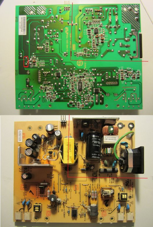

Vásároltam egy maxdata belinea 10 17 15 típusú monitort, ami bekapcsoláskor ütemesen pattognak a hangszórók és fel-fel villan "középen" pillanatra, de nem ad semmilyen képet sem.
Szétszereltem csak, kivettem a kapcsolóüzemű tápját. Erre ha ~230V-ot kötök, akkor a már előbb említett ütemben zizegést hallat. Táp elvétel után még jó néhány másodpercig (gondolom puffer kondi töltését emészti fel).
Mérni még nem mértem semmit. Egy darab 220µF / 25V kondit találtam amelyik púpos.
Kép a tápról:
http://alr.atw.hu/pics/belinea_tap.JPG
Jelöltem a púpos kondenzátort.
A naranccsal jelzett tüskesorra kapcsolódik egy második panel. Ezen van a tda audio ic, stb.
A vörössel jelölt részhez egész vékony kábelek csatlakoznak.
Valamelyik csatlakozókon mérjek valamit? Csak úgy vaktában nem merek...
A púpos kondi cseréjén kívül mit érdemes megejteni?

Kiforrasztottam a trafókat, szerencsére egyformának mérem őket. A trafók mellett vannak
2SC5706 tranzisztorok:
http://www.datasheetcatalog.org/datasheet/sanyo/ds_pdf_e/2SA2039.pdf
Ezek közül az egyik teljesen átütött. Ezt is kiforrasztottam és mellette a 22nF / 100V kondit is. Ezen apró hajszálrepedést észrevettem kiforrasztva.
Kipróbáltam ezek nélkül a tápot, még mindig zizeg.
Utána kiforrasztottam a nagy puffer kondit. Enélkül is zizeg, viszont táp elvétel után egyből elhallgat - merem azt gondolni, hogy ez a kondi még megfelelően működik.
A táp bemenetén van egy graetz híd. Ez jól működik. Mellette van egy
2SK2996 mosfet:
http://www.datasheetcatalog.org/datasheet/toshiba/2917.pdf
Ezt még nem forrasztottam ki, nem jutott rá idő.
Illetve van még egy
STPS10H100CT dupla schottky:
http://www.datasheetcatalog.org/datasheet/SGSThomsonMicroelectronic...yy.pdf
(kép jobb oldali hűtőborda, 2 kondi felett)
Tapasztalat szerint, rossz fet okozhat zizegést, ami hallható? Merre tapogatózzak?
A hang arról a részről hallható és nem üzemszerű, mivel vele egyező ütemben kapcsolgat a monitor. Arra gondolok, hogy ha megtalálom a zizegés forrását és megszüntetem, talán a monitor is életre kel.

Itt egy újabb kép:
http://alr.atw.hu/pics/ollozva.jpg
A pirossal jelölt részt gondolom én a "tápnak". A trafó, a 4 lábas opto és egy kék kondi köti össze a két területet.
Iitt kellene elválasztanom, ahogy írtad? Trafót kiforrasszam, vagy azon keressek 20V körüli értéket és azt a vezetősávot szakítsam meg?

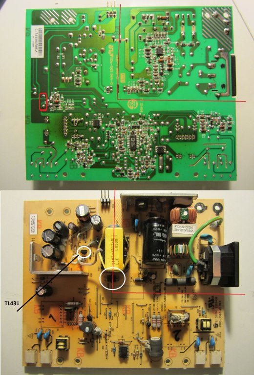

(#) hinar83 válasza albinolynx hozzászólására (») Márc 5, 2012 /
Hello
Bekarikáztam hogy melyik átkötést forraszd ki.
Majd írd meg hogy így beindult-e a táp.

(#) albinolynx válasza hinar83 hozzászólására (») Márc 5, 2012 /
Az átkötést megszüntetve még mindig zizeg hálózatra csatlakoztatva.
Akkor nem zárlat miatt tilt. Ezek után a Tl431-es icre tippelnék még.
Zárlat biztosan kilőve?
Ugyan én fotóztam, de nincs előttem - melyik a TL 431-es ic? Amelyik párban van, vagy amelyik egyedül?
Érdekesek amelyek "párban" vannak - nyák alulnézet és itt az alsó részénél. Q4 - Q42 - Q4-nél 2-2 láb össze van kötve ónnal, Q42-nél már ugyanaz a 2-2 láb nincs.
(#) hinar83 válasza albinolynx hozzászólására (») Márc 6, 2012 /
Hogy elnézem a tápot egyszer 12-18V-os feszültséget csinál, míg a legtöbb táp 2-3féle feszültséget állít elő.
Azért mondtam hogy nem zárlatos mert minden potenciális zárlat "forrástól" megszabadítottad és még mindíg pittyeg. A tl431-es feszültségreferencia ic-t bekarikáztam, ha ez meghal többnyire vagy megfut a táp vagy be sem indul, az optoval van kapcsolatban, figyelik a kimenő feszt.
