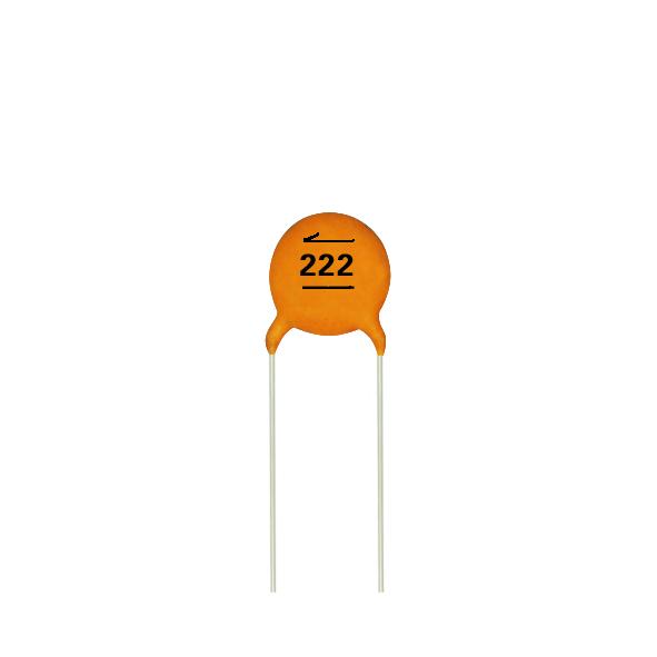

Sziasztok! Valaki tudna e nekem segíteni?! Van egy Teletech ctv 1405 tv-m ,és kifüstölt benne a 400V 100ľF elkóm!Nos a problémám az lenne,hogy körülnéztem a panelt,és az egyik kerámia kondi is kifüstölt( szó szerint szétomlott,és nem tudom leolvasni az értékeit! Gondoltam mivel sorba volt kötve mellette egy ugyanolyan akkor az remélhetőleg megegyezhet evvel!A mellette lévőn 222 olvastam ami 2,2 Pf viszont még mindig nem tudom hány VOLT lehet!vagy az mind1? Szóval ezen tanakodok,hogy ha veszek egy ugyan olyant,akkor a VOLT mind1? esetleg hogy állapíthatnám meg hogy hány voltos? Mit jelöl ez a pici nyilacska itt az érték felett? Előre is köszi Ha lehet valaki minél előbb válaszoljon!!! Sürgős lenne!

(#) Pigi válasza angel80 hozzászólására (») Márc 9, 2012 /
Nézz szét abba a tv-be valamitől tönkrementek azok a kondik. Valami zárlat?! Méregess.

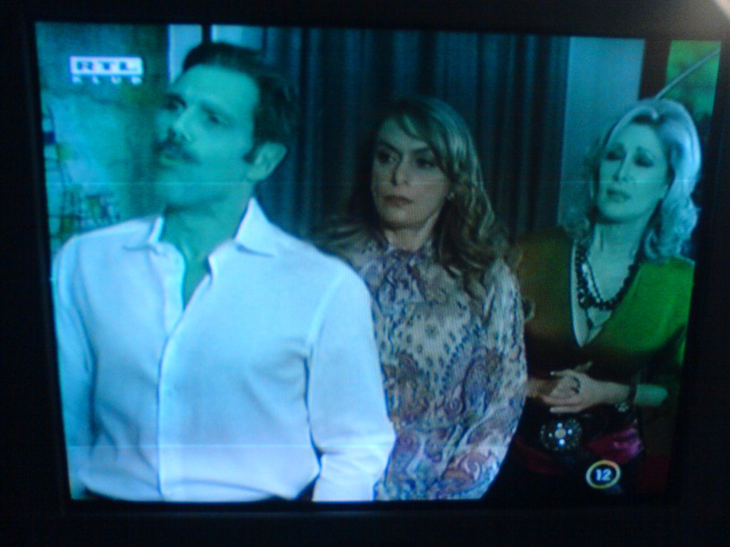

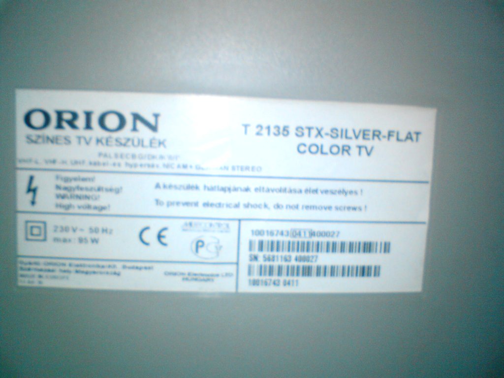

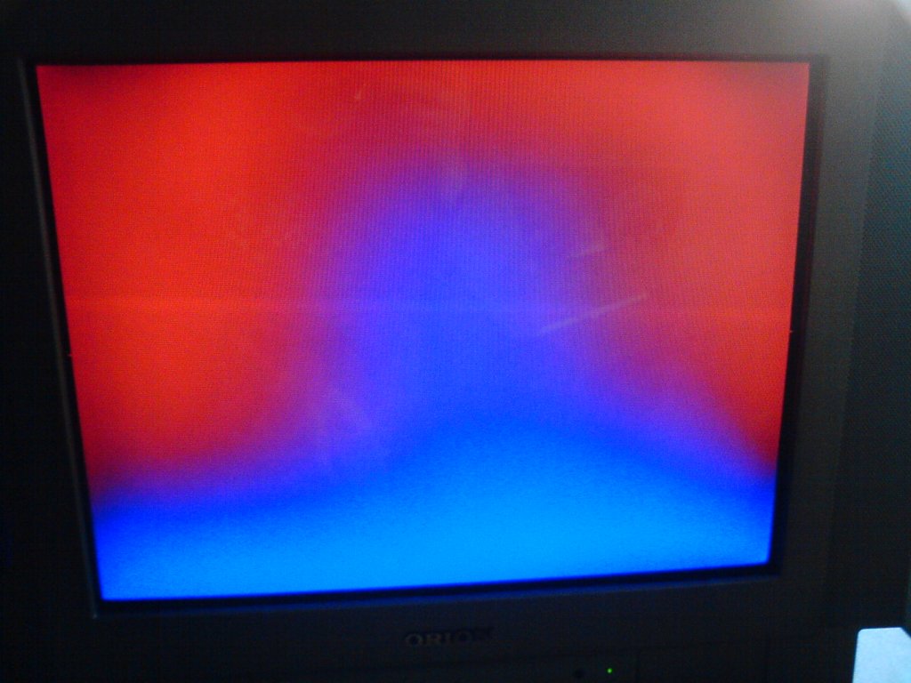

Van egy 55 centis, síkképernyős Orion TV-m, olyan 5-6-7 éves lehet kb. Az a baja hogy már fél éve teljesen fel van mágneseződve, és nem szűnik meg. A demagnetizálós topicban olvastam a forrasztópáka közelítéses megoldást, attól jobb lesz (de nem tökéletes), de másnap már megint rosszabb. Hangfal olyan 0,5-1m-re van tőle, de régebben is ott volt, eddig nem okozott semmi problémát. Mi lehet a baja? A kékképernyős képen látszik a legjobban hogy mennyire gázos.

(#) kadarist válasza forma3 hozzászólására (») Márc 9, 2012 /
A készülék saját lemágnesező áramköre működik? A PTC ellenállás jó?
(#) forma3 válasza kadarist hozzászólására (») Márc 9, 2012 /
Nem tudom, még nem szedtem szét. Akkor ez a TV hibája, ez nem lehet normális, ugye? Szétszedjem?
Alap, hogy szét kell szedni és persze a hiba az nem normális jelenség.
(#) kovacspista válasza forma3 hozzászólására (») Márc 9, 2012 /

(#) forma3 válasza kovacspista hozzászólására (») Márc 9, 2012 /

A tévé képes lemágnesezni a képcsövét, ha nem túlságosan nagy a zavaró tér. Ezért érdemes ellenőrizni és ha rossz, akkor megjavítani ezt a funkciót, hogy később ne legyen probléma ebből. Azt próbáltad, hogy kihúzod a dugaljból és fél óra pihentetés után bekapcsolod?

Éjszakára mindig ki van húzva, és már vagy fél éve ilyen.

(#) angel80 válasza kovacspista hozzászólására (») Márc 10, 2012 /
Nem tápban van hanem a tv panelen!Amúgy rosszul irtam le az értéket nem 2,2 pf hanem 2200 pf mivel 222 szám összeg ennyi!Majd megpróbálom 2200pf és 1Kv kondit remélem jó lesz!Köszi az ötleteket,és a segitséget Amúgy nem tudom milyen kapcsolási rajzra gondoltál,de ha a tv-vel kapcsolatos,és letölteni nem tudod legalább küld el a linket!köszi
