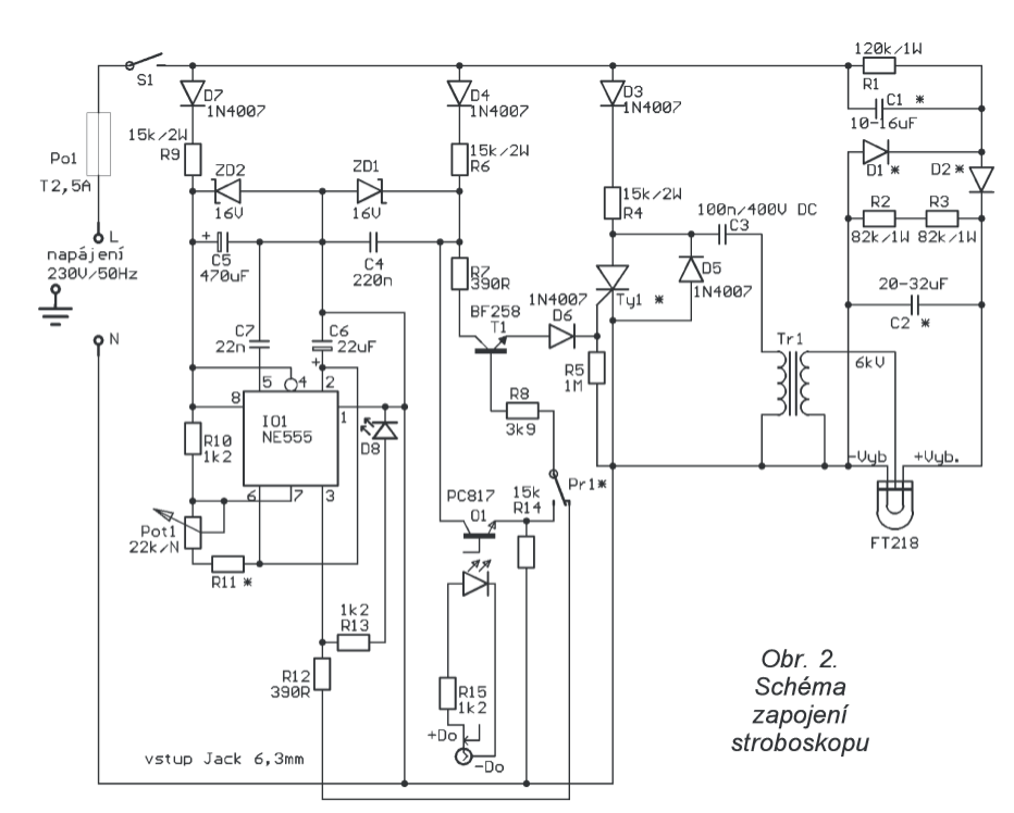

Sziaszok ugy 6,7 éve kezdtem el építeni ezt a stroboszkopot majd ido hianyaban szuneteltettem a projektet. Nemrég ujra nekialltam, beuzemeltettem és amit észrevettem, hogy a nyák hatuljan jokora szikrákat vág a gyujtotekercs. Ez mitol lehet/van. FT218-as 250W-os xenon "égő" (sajnos nem tudom mi az a výbojka magyarul) van rákotve, 3x14µF-os 400V/450V-os motorindito kondi. Pár képet csatoltam.

Az a fekete drót jól van beforrasztva? Szedd ki grundold újra és forraszd be.
Nem tudod mi az a výbojka? Olyan mint az ubojka, csak más.
![]() výbojka = lámpa itt villanócső Nagyon ügyelj arra, hogy a villanócsőnek van + és - lába. Jól legyen bekötve.
Forrasztással nincs gond, mukodik/villog. Csak furcsállottam hogy a nyák azon az oldalán ahol a forrasztás van, szikrákat dobott a gyujtotekercs. Az elobb kiprobaltam ujra és most nem csinálta. Érdekes.
Amit még akartam kérdezni, elvileg a kapcs. rajzon láthato kapcsoloval át lehet kapcsolni hogy kivulrol kapja az impulzust. (+-DO minthogy táviranyíto). Viszont azt is írjak hogy 10-15V az ideális bemeneti jel. Ezt meg lehet valahogy oldani hogy audio jelet kossek rá es pld basszusra villogjon? A hozzászólás módosítva: Nov 26, 2012
A výbojka cseh szó, jelentése lámpa, villanó(ka)
Nálam is volt ilyen hibajelenség anno, a magyarázat egyszerű: "áthúz" a nagyfesz, vagyis túl közel voltak egymáshoz a vezetősávok. Lehet nálad is ilyen probléma van.

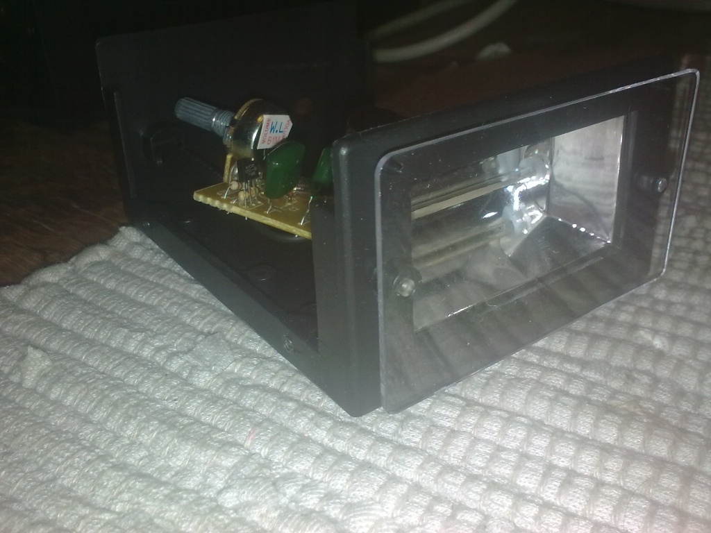

Minap vettem a kinain egy kis strobit csak sima potival szabályozható! Esetleg át lehetne alakítani egyszerüen hang vagy fejhalgató kimenetre a villogás szabályozását hogy valamennyire ütemre villogjon??? elöre is köszi !!
Szia. Kéne mutatni egy képet, hogy mégis mi vezérli most. Gyanítom, hogy 555.

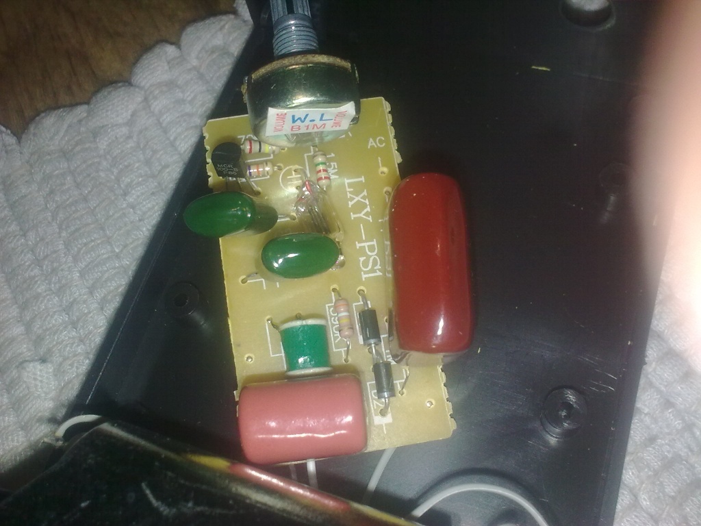

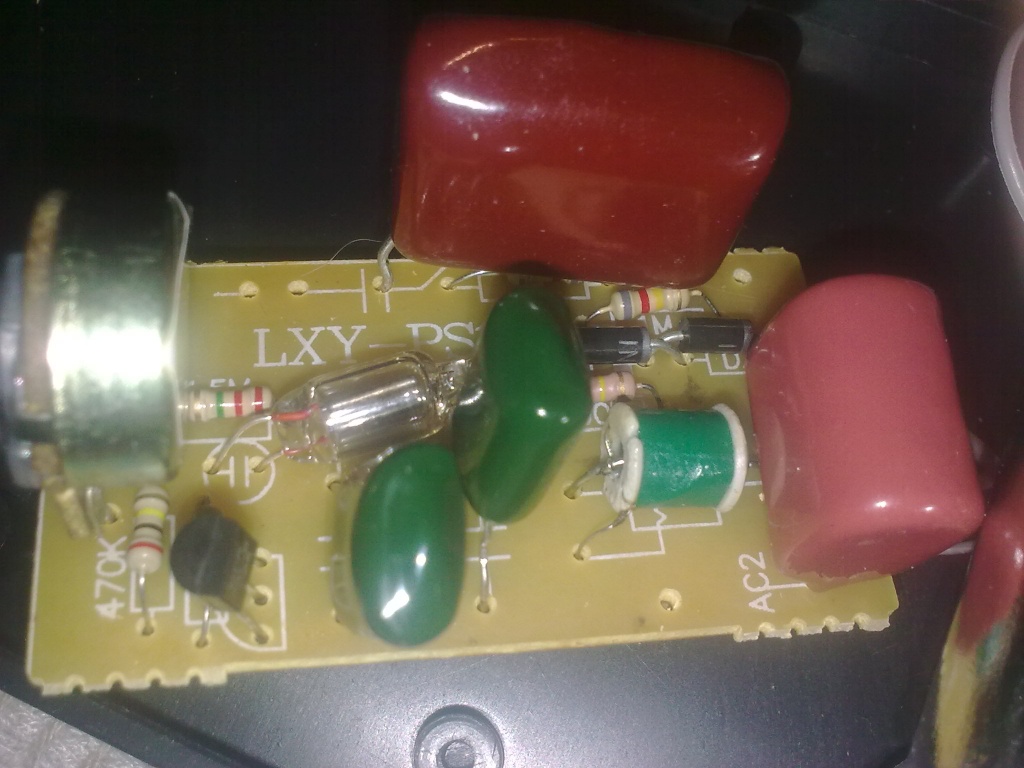

Erről lenne szó remélem jól látható! Kicsi de nem vészes. Remélem megoldható a hang vagy jel vezérlés hozzáépítése egyszerűen!?
