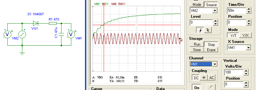

Sziasztok. Van egy ilyen elektronikám. Ez eredetileg fényképezőből való villanócsőhöz van. A kérdésem az lenne hogy a rajzban szereplő alkatrészekkel mi az a cső teljesítmény vagy miben méretezik ezeket amít elbír? szakaszos üzemeltetésre kellene. A másik gondom az, hogy ugye ott van apoti. Ha feltekerem teljesen akkor néha kihagy a villanás.
(#) peter1995 válasza peter1995 hozzászólására (») Nov 3, 2012 /
Ez mennyire működő képes így? Láttam egy másik változatát ahol nem graetz hanem csak egy dióda van. Melyik lehet jó nekem? Egy kisebb buli stroboszkópot akarok csinálni mert a vakus kevésnek bizonyul.
(#) proli007 válasza peter1995 hozzászólására (») Nov 4, 2012 /
A kondiban tárolt energia, (C*U^2)/2. 47µF-os kondinál, és 325V feszültségnél, ez 2,5Ws. Ha a freki 15Hz, akkor ennek a tizenötszöröse a csőre jutó teljesítmény másodpercenként. Vagy is 37,5Ws. Ha a cső ennél kevesebbet tud, szétég. (Mert ugye fogalmam sincs, mi volt a gépedben)
Ha feltekered a potit maximumra, akkor a frekvencia közel 16Hz. Vagy is másodpercenként 16-szor villanna. Ez két villanás között T=1/f=1/16=62,5ms Ez alatt kell a kondinak feltöltődnie.
A kondi töltési idejét, 67%-ra vagy is 325V*0,67=217V-ra a Tau adja. Tau=R*C. 47µF és 470ohm esetén, ez 22ms lenne. De mivel nem egyenfeszültségről töltődik, hanem félhullámú egyenirányítóról, ez az idő sokkal hosszabb lesz.
A szimulációban látszik, hogy a kondi, a 63ms alatt, mintegy 170V-ra tud csak feltöltődni. Ha a cső 300V-os, akkor ez kevés a gyújtáshoz, és nem gyújt be. Másik gond lehet, a 68k/100nF töltődése, mert ez is a 47µF-ról töltődik fel. Ha nem tud, kimarad a gyújtás.
üdv! proli007
