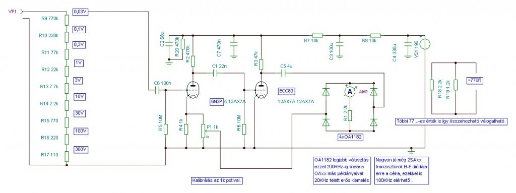

Zoli!
Ez lenne a kapcsolás, mindent ráírtam, ha lenne kérdés, megbeszéljük..
Elnézést, lemaradt a rajz, megszakadt a kapcsolat..
Még az sincs?? Ha 1%-os ellenállásokat használsz, válogatni sem kell!
Megtörtént a végleges beállítása is, OA1182 diódákkal az igazi. 200KHz-ig lineárisan mér, minden kompenzálás nélkül. Az eredeti kapcsolás 1969 RT ÉK-ben található, érdemes elolvasni..
