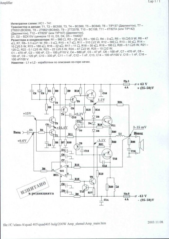

Szevasztok. Valahol találtam ezt a véget, hogyan tudom hetesíteni? Előre is köszönöm. Mosfetre gondolok, nem jfetre.

(#) reloop válasza compaqamplifier hozzászólására (») Márc 11, 2012 /
Szia! A rajzon a Quad405 fals módon kirajzolt részletét vélem felismerni. Felejtős :lama:
(#) compaqamplifier válasza compaqamplifier hozzászólására (») Márc 11, 2012 /
Valaki tudna segíteni?

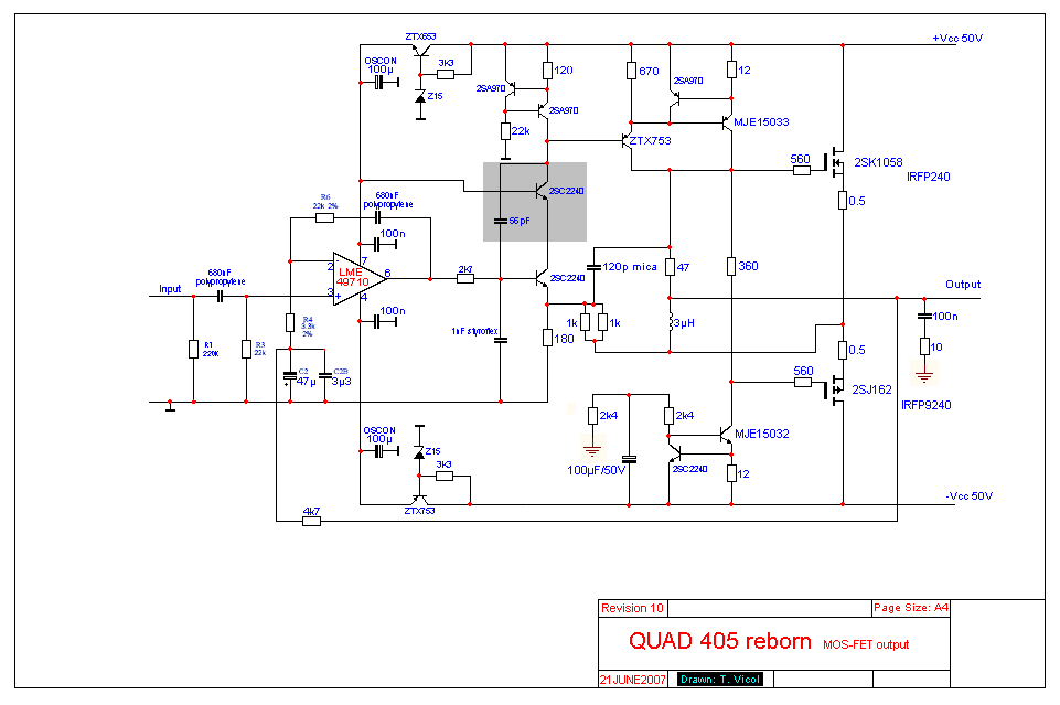

(#) Ge Lee válasza compaqamplifier hozzászólására (») Márc 11, 2012 /
Vannak efféle QUAD modifikációk a neten, hogy működik-e (és hogy hogyan) az akkor derül ki ha kipróbálod.
(#) reloop válasza Ge Lee hozzászólására (») Márc 11, 2012 /
Fehér ember megépíti fetes kapcsolás, utána nagyon csodálkozni (Gate-gate 18V!)
(#) szamóca válasza reloop hozzászólására (») Márc 11, 2012 /
Ja.
(#) compaqamplifier válasza Ge Lee hozzászólására (») Márc 11, 2012 /
Én nem kavadot? akarok fetesíteni, még ha az a quad végrésze is.
