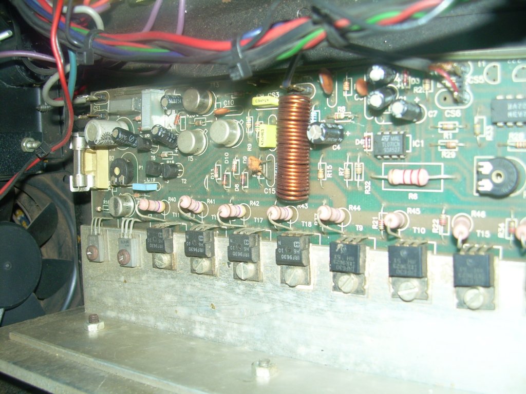

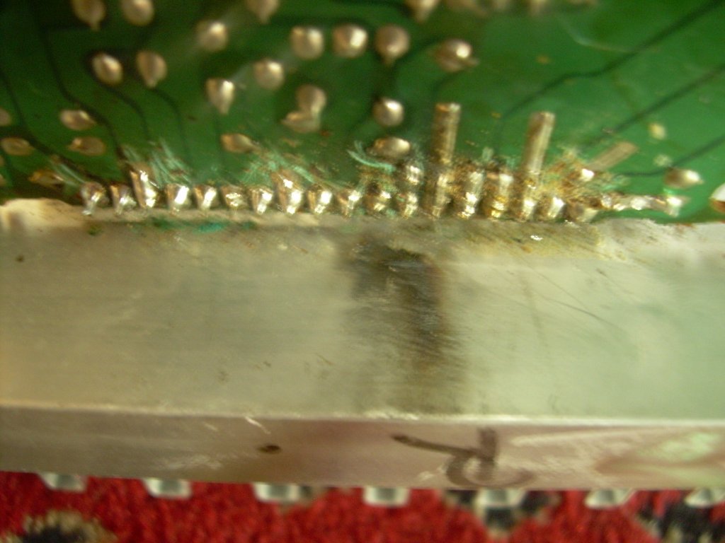

(#) blasz hozzászólása Márc 12, 2012 /
az következik addig itt van 2 kép

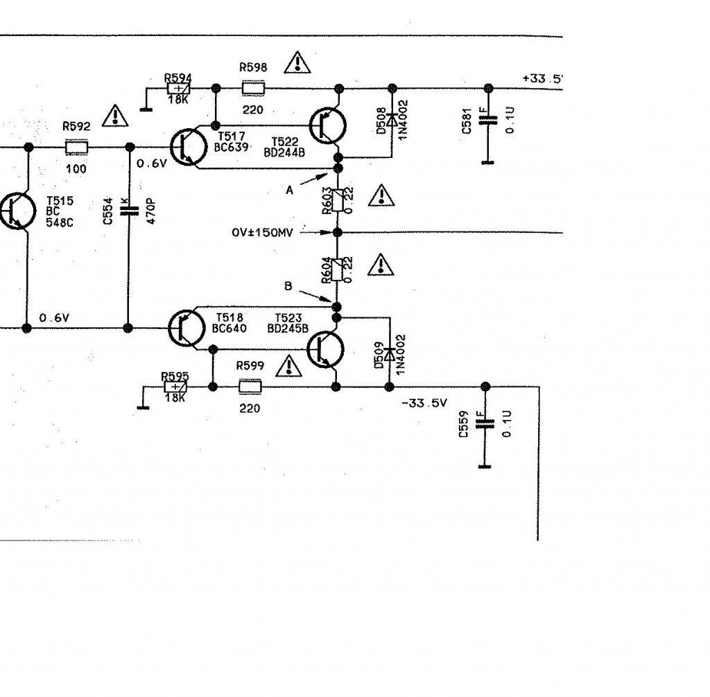

Nyugalmi áramot szeretném ki mérni az erősitőbe az lenne a kérdésem hogy a hangfalat rajta kell hagyni vagy le vegyem. Ezt csak kiváncsiságbol akarom megnézni.

(#) reloop válasza golem hozzászólására (») Márc 12, 2012 /
Szia! A nyugalmi áram mérés szempontjából közömbösnek kéne lenni a hangsugárzó jelenlétének. Mérd meg ígyis úgyis. Ha azt tapasztalod, hogy rákötött hangsugárzóval nagyobb a nyugalmi áram felvételt, akkor a kimeneten megjelenő egyenfeszültségre, vagy gerjedésre következtethetsz.
(#) golem válasza reloop hozzászólására (») Márc 12, 2012 /
Megmértem a nyugalmi áramot ahol a service manuálba mutatja de semmi elvileg 150mv kéne lenie
se hangfalal se anélkül nincs meg. Ezt amugy nem értem és mégis müködik jelenleg nincs megterhelve mert nincs olyan hangfalam. 2*15w 8ohmon enyivel tehelem gondolom majd ha jobban megterhelem akkor fog a hiba jelenkezni. A 2db 0,22ohmos ellenálás helyet 2db 22ohmos van.
Valami nagyon nem stimmel Egy erősító zokon veszi, ha 100x -os értékre cserélsz benne ellenállásokat.
Gondolom a végtranzisztorokkal soros teljesítmény ellenállás van megadva mérési pontnak. Elképzelhető, hogy jelen beállításnál valóban nem folyik nyugalmi áram, de ilyenkor - egészen halkan hallgatva - torzítás szokott fellépni. Egyenfeszültség állásban volt a mutimétered?

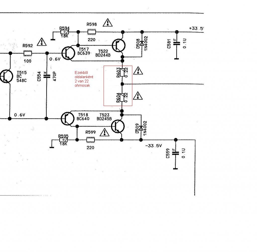

Itt a végfok kapcs rajza én még ebbe nem cseréltem semmit gyári benne minden csak vezetékek letek vissza forasztva meg a ki ment bizti let bemme cserélve. Képek vannak már fent az oldalon mindjárt be linkelem.Bővebben: Link

(#) biji válasza golem hozzászólására (») Márc 12, 2012 /
Szerintem félreértelmezed a dolgot. A 150mV szerinted a nyugalmi áram? Max.150mV egyen feszültség lehet a kimeneten, a nulla közeli a megnyugtató.
A +/-150mV a megengedett kimeneti DC hiba, mint azt Biji kolléga is írta. Mérj egyenfeszültséget A és B pontok között, abból számítható a nyugalmi áram.
„A 2db 0,22ohmos ellenálás helyet 2db 22ohmos van.”
Ez alatt mit kell érteni?
Azt kel érteni oldalanként 2 van bejelöltem a rajzon hogy kik azok.
A rajzon 0,22ohm szerepel. Kicserélted őket 22ohmra?
(#) golem válasza biji hozzászólására (») Márc 12, 2012 /
Nem ez van benne a csíkozása szerint.
De majd reggel ki forrasztom őket és rá mérek
Beforrasztva is mérheted az ilyen alacsony értékű ellenállást. A 22 ohm elfüstölt volna, a fotón egészségesnek néz ki. A nyákon az A és B pontok fel vannak festve. Ott mérhetsz feszültséget a nyugalmi áram kiszámításához. Fotó.
(#) mindenes válasza golem hozzászólására (») Márc 12, 2012 /
Pedig annyi az, vörös vörös ezüst arany.
