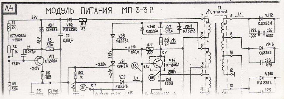

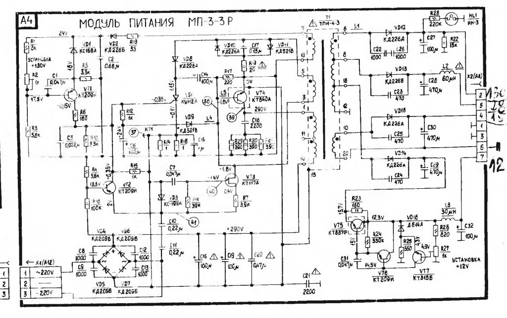

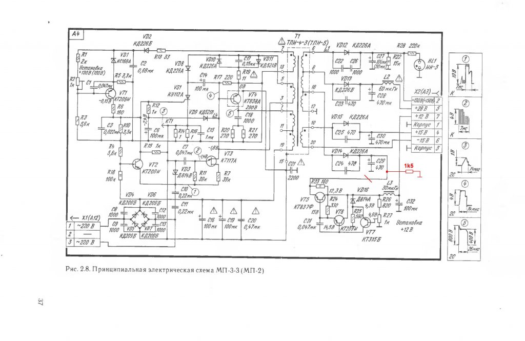

Egy (orosz) TV tápját próbálom javítani. A 12V-os ággal vannak problémák. Mindössze 7V körül van, és nem terhelhető. Csatoltam 3 rajzot, amiből az egyik csak részleges. Ha leválasztom a stabilizátort, akkor üresjáratban kb 20V van, de ha leterhelem egy 1,5Kohm-os ellenállással, a fesz leesik 3V-ra. (pirossal jelöltem) A stabilizátort külön kipróbáltam 13V bemenő feszültséggel, és jól működik.
Hol lehet a hiba? Gondolom nem a trafó, a többi feszültség megvan. Mindent átforrasztottam a prímer körben.
Az egyik rajzon vannak feszültségek feltüntetve, de nem vagyok biztos, hogy mihez képest kell mérni. (a híd negatív pontjához?)
Minden segítséget szívesen veszek.
(#) Ktulu válasza Ktulu hozzászólására (») Márc 13, 2012 /
Újra feltöltöm a rajzokat, mivel a rendszer átméretezte.
tap.rar
(#) kovacspista válasza Ktulu hozzászólására (») Márc 13, 2012 /
Én azt javasolnám, hogy a trafó lábától próbáld külső táppal a stabilizátort. Ha jó, akkor csak a trafó marad.
Többször jártam már így, hogy a szakadt kimérhető, vagy jónak mért trafó ilyen "szellem" feszültséget csinált.Szerintem a 12 V os kivezetéssel lehet valami, mert a föld utána van, és ha a tekercs szakadt volna, a többi is hiányozna. Esetleg forrasztási hiba ??
(#) Ktulu válasza kovacspista hozzászólására (») Márc 13, 2012 /
C29 volt kiszáradva.
Esküszöm azzal kezdtem, hogy kivettem. Csakhogy cserélni is kellett volna.
Köszi szépen a segítséget.
