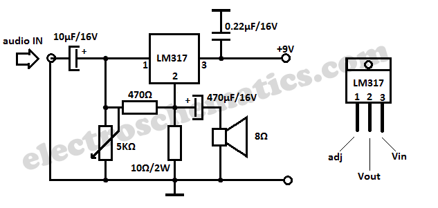

(#) compaqamplifier hozzászólása Márc 14, 2012 /
Kezdőknek és haladóknak.
